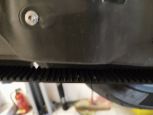

Das Bier geht auf mich...der Riemen ist zu lang. :oops:
Ich kann ihn kostenlos zurück schicken.
Ich habe mein Geld wieder bekommen. Retoure ging gut Abgabe bei Hermes mit ausgedruckten frankierten Sendungsaufkleber . Geld kam automatisch zurück, Ali hat da jetzt stark aufgeholt.
Die Rdks Sensoren wollte ich auch zurück geben, brauchte ich aber nicht da ich ein "valued Customer" bin gab es die als Geschenk ;)

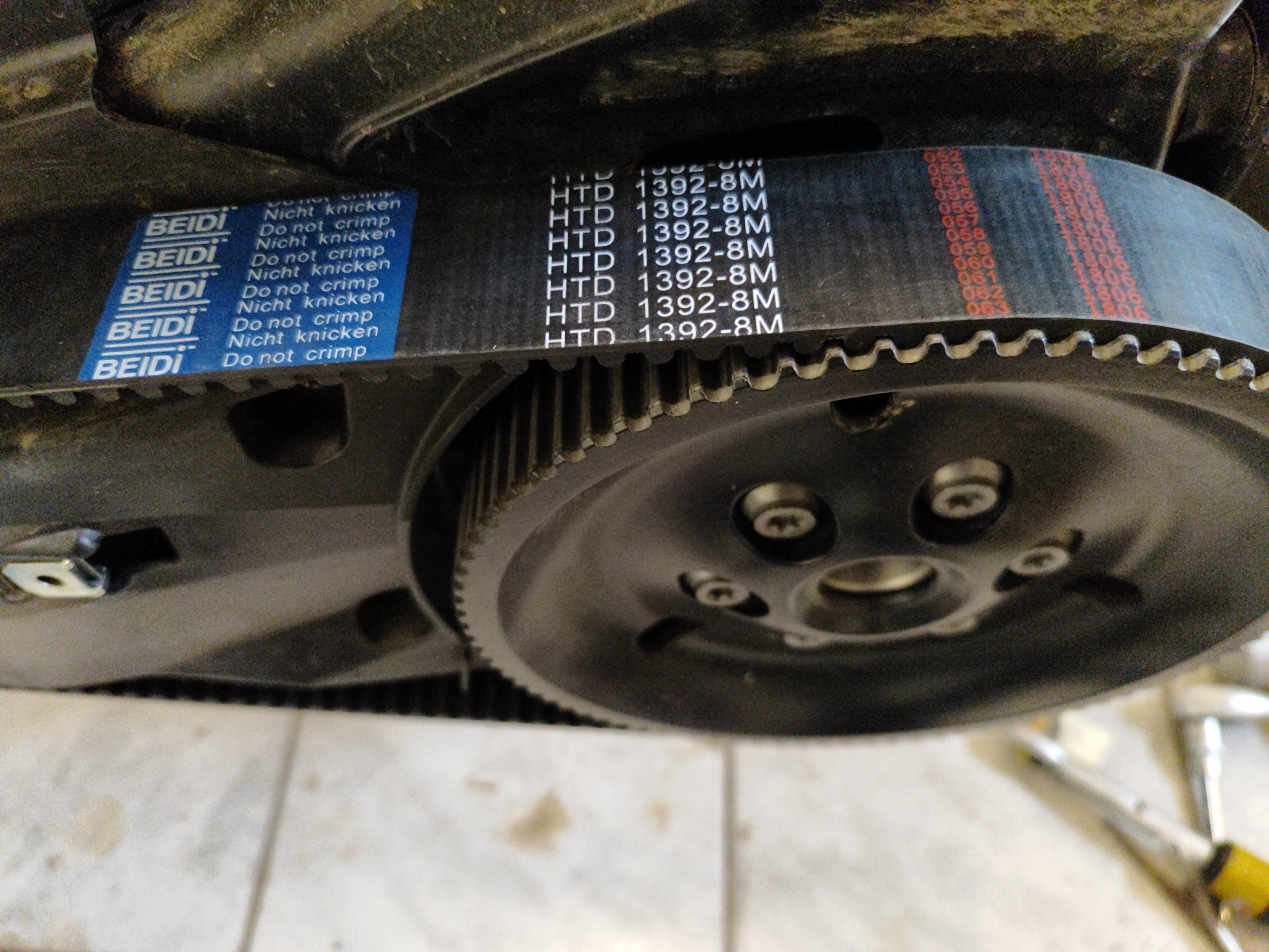

Beitrag von Kadett 1 »
Tada...
Das Ding bleibt mal drauf zum testen. ;)

Bin ja mal gespannt, wie lange der hält!

Re: Riemenspannung?
Im Stand beschleunigen hat er schon mal ausgehalten.
OC passed. :lol:
Eben noch eine kurze Runde 11km in allen Lastbereichen gefahren, Ergebniss unauffällig.

Re: Riemenspannung?
Beitrag von Guggki »
Kadett 1 hat geschrieben:
Fr 1. Dez 2023, 18:51
Guggki hat geschrieben:
Fr 1. Dez 2023, 18:35
Der ist heute gekommen…
Stinkt wie Hucke…
Ich hoffe auch, dass ich den wieder los werde.
Sonst sind 24 Euronen im Eimer und mein Glaube an dieses Forum im Mark erschüttert 😨
Nach was soll er den riechen ? Rosenblüten? Was hat das mit glauben an dieses Forum zu tun ? Glaub halt besser mir nichts mehr oder warte einfach ab bis ich Trottel was bestellt habe und dann sagen kann passt oder funktioniert...
So, heute, nach nunmehr 17 Tagen seit Rückgabe des falschen Riemens, habe ich auch meine Rückzahlung des Kaufpreises erhalten. Ali funzt also, wenn es auch ein wenig an Geschwindigkeit mangelt.
Aber das war mir eine Lehre. Nochmals lege ich mir nix hin.

Ich habe nun 200km absolviert, einwandfrei. Macht keine anderen Geräusche etc. Tip Top bleibt drauf.

Leider muss ich nach ca. 8tkm Zahnausfall vermelden. Das Teil hat sagenhafte 25,88€ gekostet. Er hat nichts geschenkt bekommen täglich mehrfach all in...voll auf die 12 was Beschleunigen und Rekuperation angeht. Einen versuch war es wert, gerade wenn man den Mondpreise von BMW zum vergleich hat...ca 200€ und 50tkm angegeben glaub ich. So gesehen war es nicht wirklich ein Verlust. Ich bin mit etwas Piano noch gut nach Hause gekommen. Rekuperation hat zum Schluss sehr gerupft... Tok,Tok,Tok...
