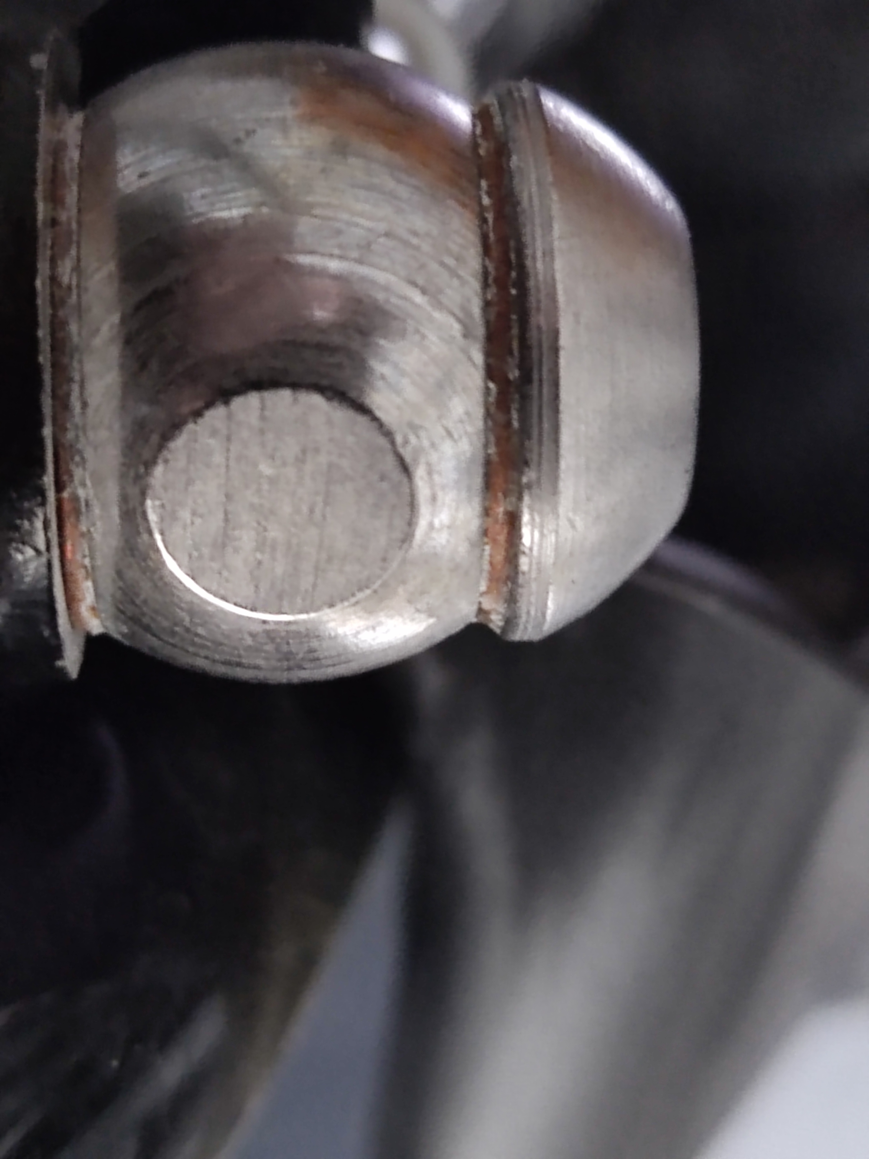

So hier für alle Hobbyschwurbler
die propagieren das man niemals nie nicht diverse Metalle kombinieren soll. Hier mal ein Bild aus der Praxis , gefunden an meinem Ce04.
Edelstahl,Kupfer,Alu an den Bremspumpen....und was wird passieren? Genau nichts und wenn dann wird das hier keiner mehr erleben

Hmm, Du siehst aber auf dem Foto schon, dass das kein Dreck ist, sondern Korrosionsspuren bei den Kupferscheiben?
Gut, das wird trotzdem länger leben als das Fahrzeug, weil einzige Aufgabe hier das Abbdichten ist, und zerlegt oder erneuert bekommt man das auch noch recht leicht. Und eine Kupferdichtung ist da ja auch nicht verkehrt in diesem Anwendungsfall.
Mein erster Lithiumumbau eines Rollers erfolgte mit Thundersky-Zellen, die Pole waren aus Alu (komischerweise ein Pol je Zelle wieder mit Kupferkern), die Zellverbinder aus Kupfer, die Schraube aus Edelstahl. Nun ist Stromfluss und Materialmix eine gewagte Sache, und wenn es dann da auch mal feucht wird oder gar der Salzsprühnebel seinen Weg im Winter findet, dann wird es gammelig. Ich habe da alle ein oder zwei Jahre alles wieder auseinandergerupft und die Korrosion entfernt, und danach sah man an der Spannungslage unter Last, dass das eine gute Idee war. Aber Polanschlüsse nur aus Kupfer hätten wohl den Preisrahmen "etwas" gesprengt.
Der Materialmix ist also nicht in jedem Fall unbedenklich, aber an der Bremsanlage anders kaum machbar.
Einigen wir uns mal darauf: der Ingenieuer mag keinen Materialmix, außer es ist besser so.

Ich habe an meinen Japanischen Supersportlern nur Alu Dichtringe verbaut werkseitig. Einigen wir uns darauf das Kupfer auch geht und wo es vermeindlich kein "Fachmann" sieht (unter einer Verkleidung) wird in Berlin auch mal Kupfer eingebaut.
