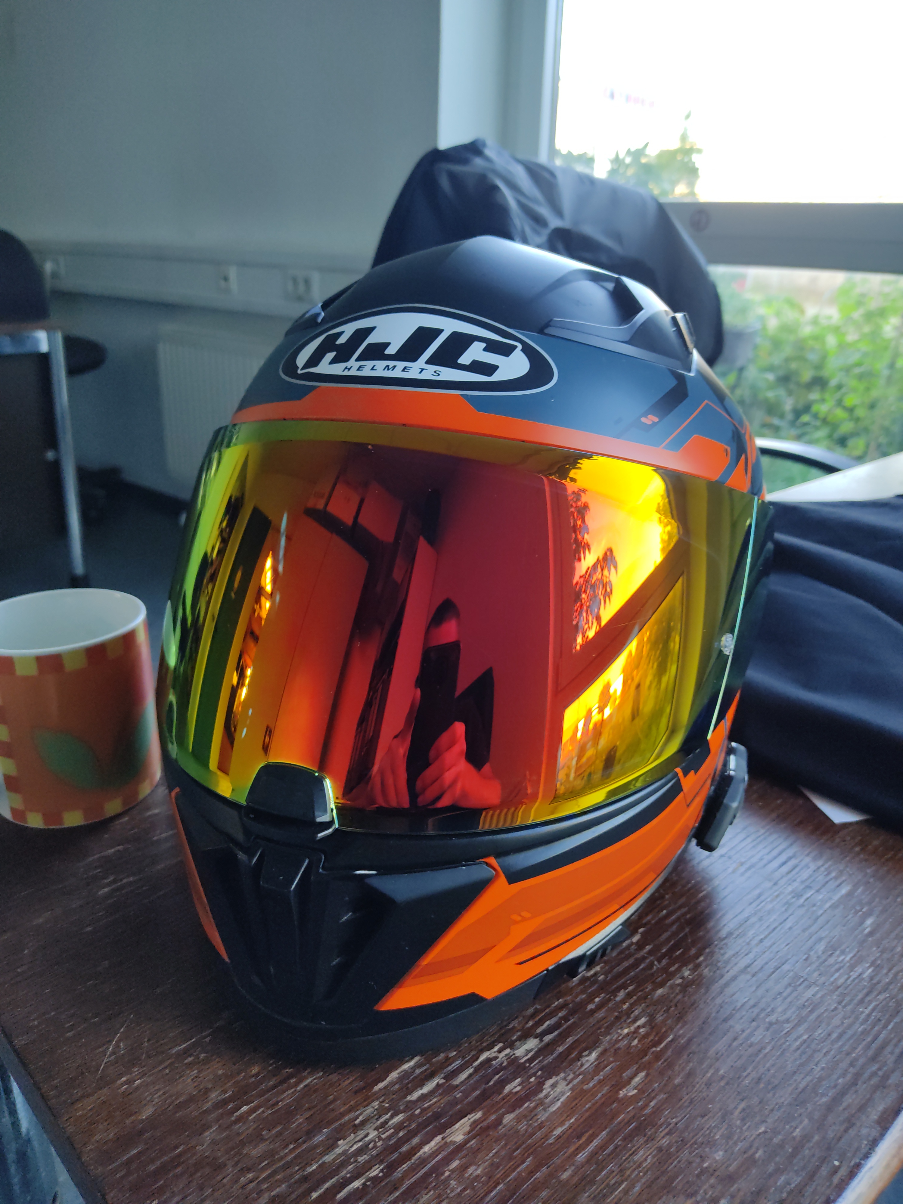

Es ist ja nicht so daß ich als Bestatter unterwegs bin. Der Helm und auch das große orange Windschild setzen ja auch Akzente...
