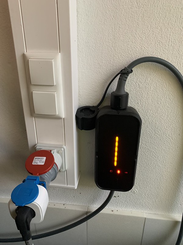

Ich hatte jetzt schon ein paar Mal das Problem, dass der Lader auf Fehler ging oder das Laden abgebrochen ist.
Dies funktionierte sonst immer problemlos.
Ob wohl das oftmalige Ein- und Ausschalten mittels smarte Steckdose dem Lader Schaden zugefügt hat?
Er ging auch schon auf Fehler bevor ich noch das Kabel angesteckt hatte.
Beobachte nun öfters in der App ob er noch Strom zieht.
Falls der Ladevorgang abgebrochen ist konnte ich ihn bisher mittels aus- und einschalten wieder neustarten.
Es ist halt blöd wenn ich ihn nachts einschalte und in der Früh dann bemerke, dass das Laden nicht korrekt funktioniert hat.

- Norbert
- Beiträge: 3421
- PLZ: 22307
- Tätigkeit: E-Ing.
Re: Laden des CE04
Moin,
was zeigt der Lader denn an? Du hast ja vermutlich das neue Modell. Das alte Teil, das den Schukostecker fest dran hat, kann alles Mögliche anzeigen.
Was zeigt der Roller an?
Wenn der Lader Schaden nimmt weil Du die Steckdose ständig ein und ausschaltest wäre das sehr schwach, kann ich mir absolut nicht vorstellen.
Gruß,
Norbert
Gruß,
Norbert

Heuer wieder Fehler vor dem Abstecken obwohl von ca. 50% auf 100% geladen wurde:
Der Roller hatte keinen Fehler angezeigt.
