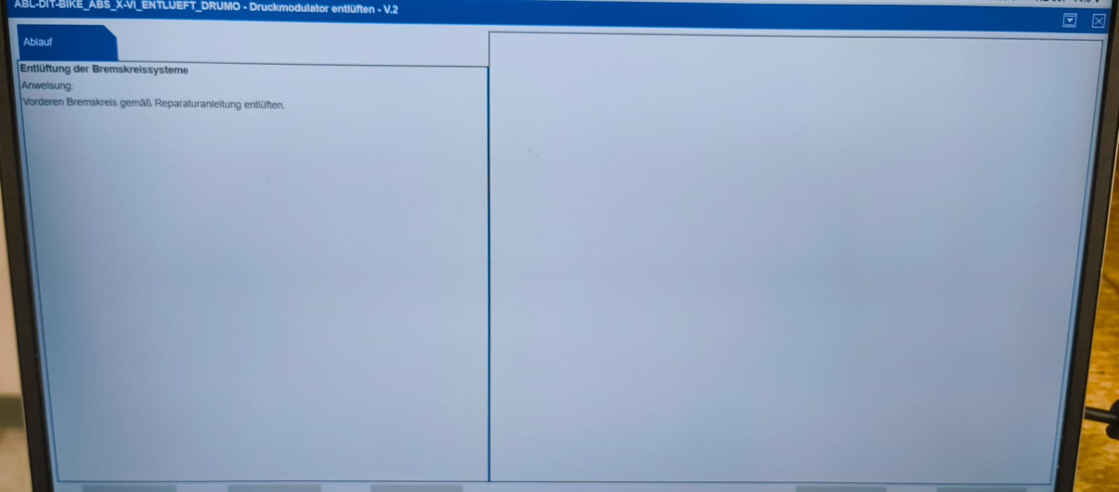

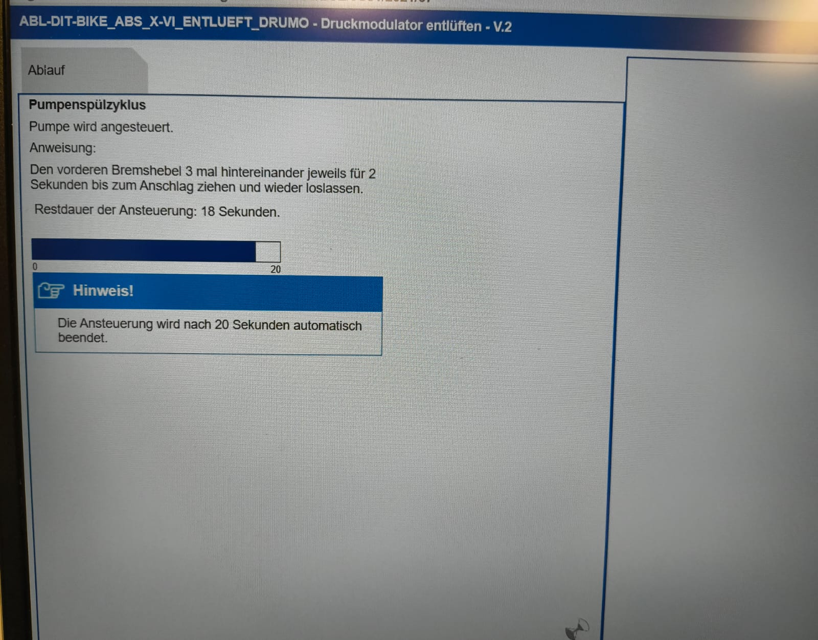

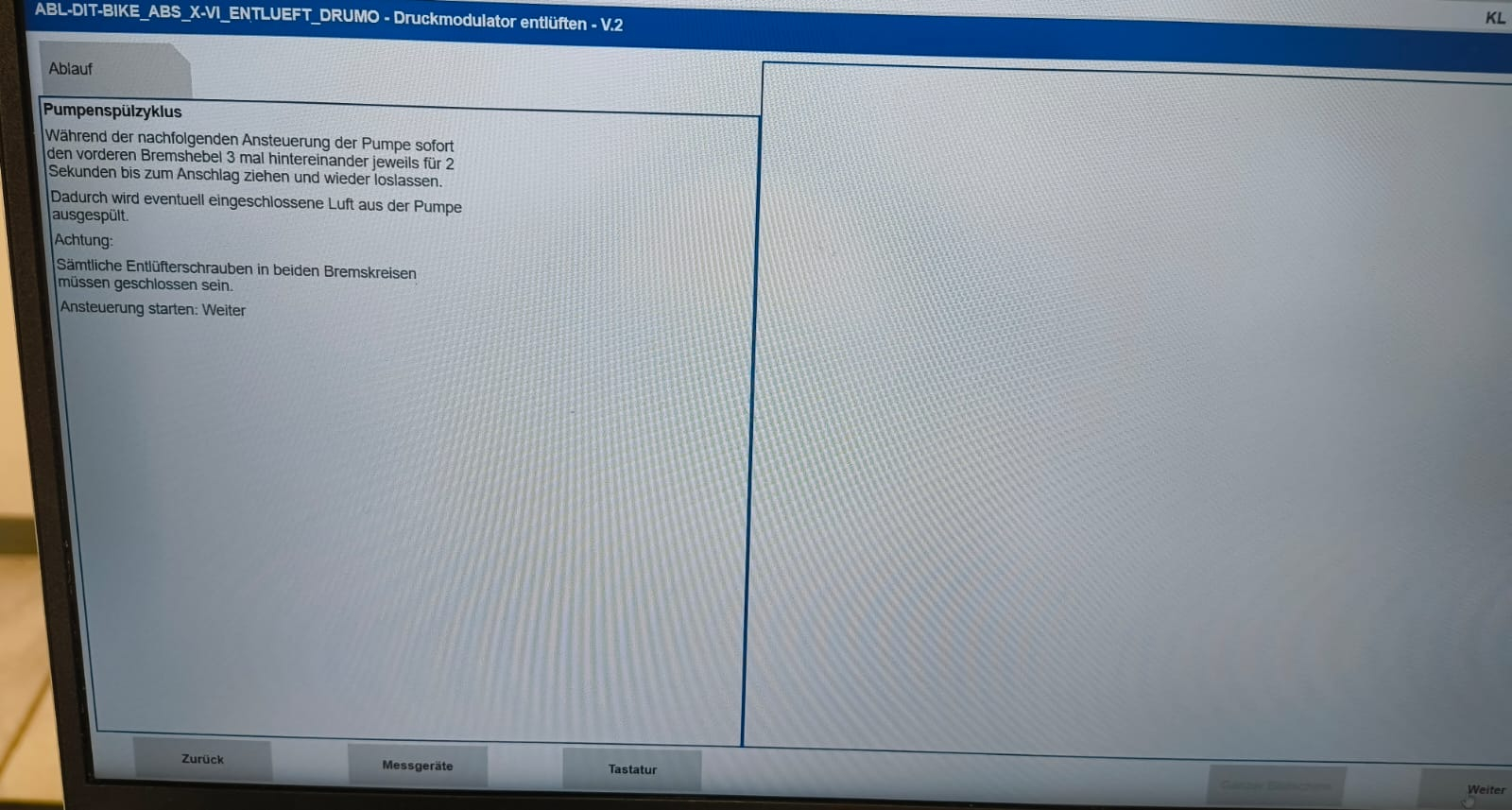

Ich habe den Prozess zur Entlüftung mal angestoßen. Es steht nirgends das man diese Aktion in Zusammenhang mit dem wechsel der Bremsflüssigkeit ausführen soll. Es wird beschrieben das ggf. eingeschloßene Luft aus der Pumpe gespült wird.
Im Zusammenhang mit dem wechsel der Bremsflüssigkeit gelangt Luft nur ins System wenn der jenige scheiße gebaut hat und das ist definitiv dann Fakt.
Es gibt also keinen Grund hier tätig zu werden wenn man vorher sauber gearbeitet hat und so wird es ja von einer BMW Werkstatt erwartet oder...
