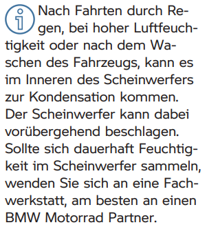

TFM sagt:
"Nach Fahrten durch Regen, bei hoher Luftfeuchtigkeit oder nach dem Waschen des Fahrzeugs, kann es im Inneren des Scheinwerfers zur Kondensation kommen. Der Scheinwerfer kann dabei vorübergehend beschlagen. Sollte sich dauerhaft Feuchtigkeit im Scheinwerfer sammeln, wenden Sie sich an eine Fachwerkstatt, am besten an einen BMW Motorrad Partner."
Ich persönlich kenne den Beschlag - auch bei weitern meiner Fahrzeuge - nur nach dem Waschen und direkten Besprühen mit Wasser.

na da bin ich aber "FROH" dass es normal ist wenn mein Scheinwerfer innen massiv beschlägt
In jedem Fall werde ich beim nächsten Service die Fotos vorlegen und nachfragen wie man es dort sieht bzw auf deren Statement dazu in Verbindung mit der Jahresplakette

Wann hast du den nächsten Service? Würd mich wundern, wenn die dem Handbuch widersprechen würden. "Massiv" ist auch so ein schwammiger Ausdruck. Es bilden sich ja nicht mal Tropfen.CE04 hat geschrieben: ↑Do 18. Apr 2024, 08:54na da bin ich aber "FROH" dass es normal ist wenn mein Scheinwerfer innen massiv beschlägt
In jedem Fall werde ich beim nächsten Service die Fotos vorlegen und nachfragen wie man es dort sieht bzw auf deren Statement dazu in Verbindung mit der Jahresplakette![]()

So massiv wie bei @CE04 habe ich es noch nie gesehen, würde das auf jeden Fall anmerken und um Klärung bitten. Achte auch darauf, dass deine Reklamation im System hinterlegt wird, denn so hast du innerhalb der Gewährleistung bemängelt und sie müssen auch später noch darauf reagieren, wenn sie dich aktuell noch abwimmeln.
Die Fotos sollte dein Händler (immer noch BMW Wien?) zu BMW Salzburg schicken, dann ist auch er auf der sicheren Seite.

Um mich geht es hier gar nicht. Es geht um dich und wie du der Werkstatt beibringst, daß. Die da noch mal ran müssen. Das der Beschlag so lange bleibt ist auf dem Foto gar nicht zu sehen.
Ich kenn das Thema auch von anderen aktuellen Fahrzeugen. Der vorübergehende Beschlag ist normal und verschwindet im Laufe eines Tages.
