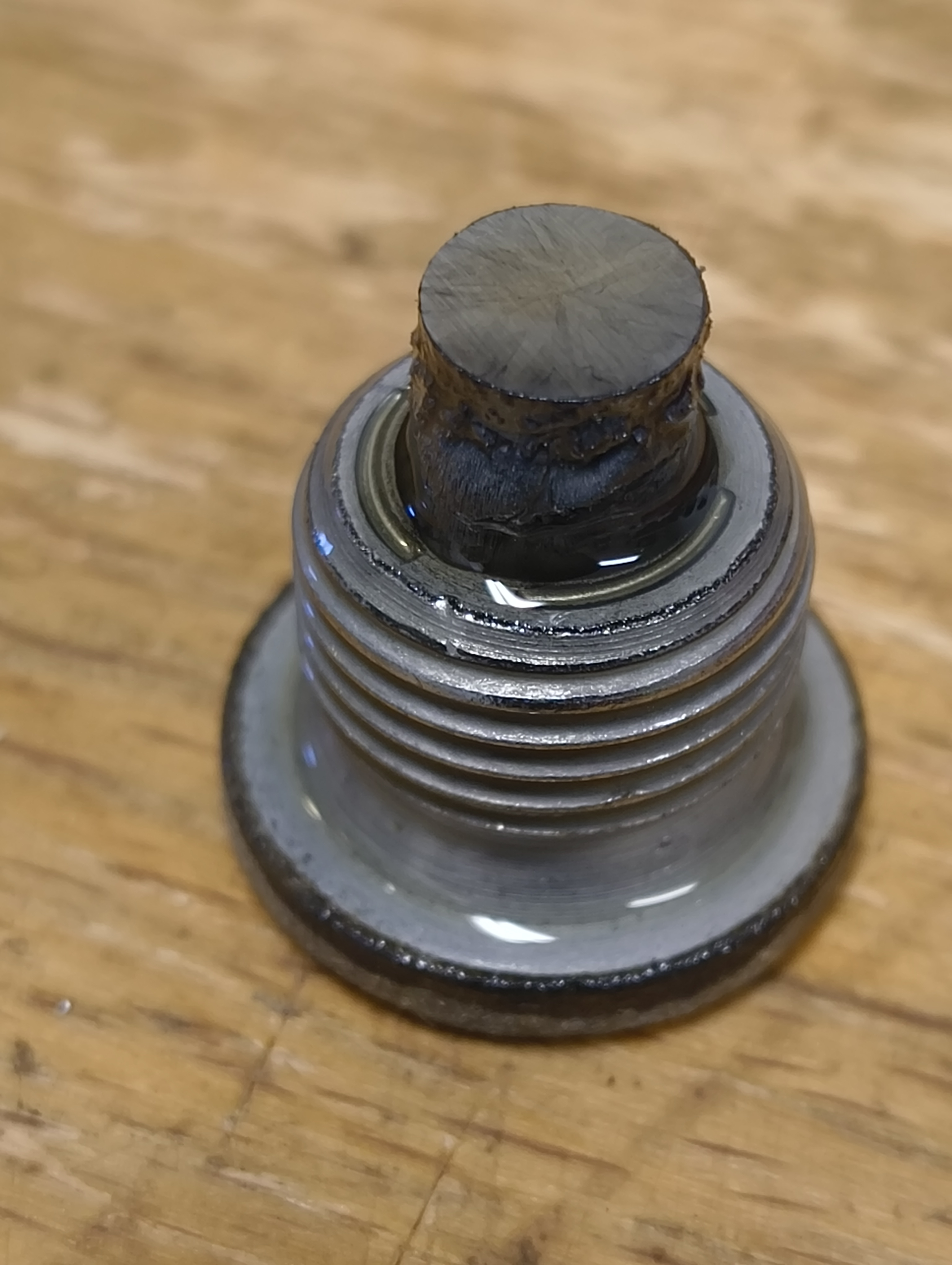

Wie dem auch sei da ich ja nicht nur bei der Inspektion das Datum einstellen will hab ich mir mal das Hypoid Getriebeöl besorgt bzw. Alternativ von Ravenol mit BMW Freigabe. Es gibt einen Liter für ca 20€ das kann man mal investieren.

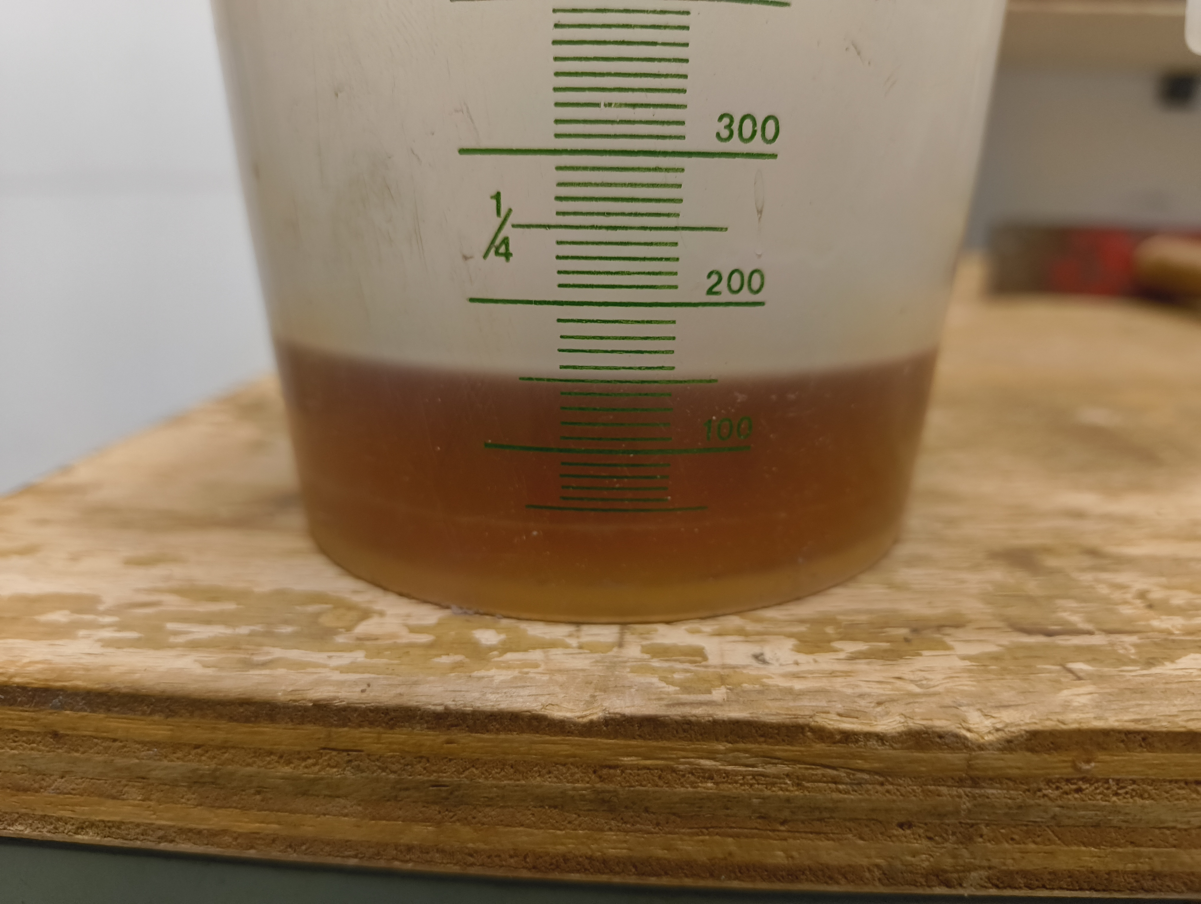

Es sind genau 150ml heraus gekommen. Das Zeug sah aus wie neu. Geruch so wie ein Getriebeöl halt riecht. ;) Die Ablassschraube mit Magnet hat etwas sehr vorsichtig ausgedrückt Glitter aber das geht bei Liqui Molly Motoröl als Molybdän Zusatz durch... absolut unbedenklich.
Ich habe natürlich die entsprechenden Menge wieder eingefüllt.
Fazit hätte nicht gemacht werden müssen bzw. Kann sich jeder an den Intervall von 50tkm halten und wenn nicht...naja. :lol:
