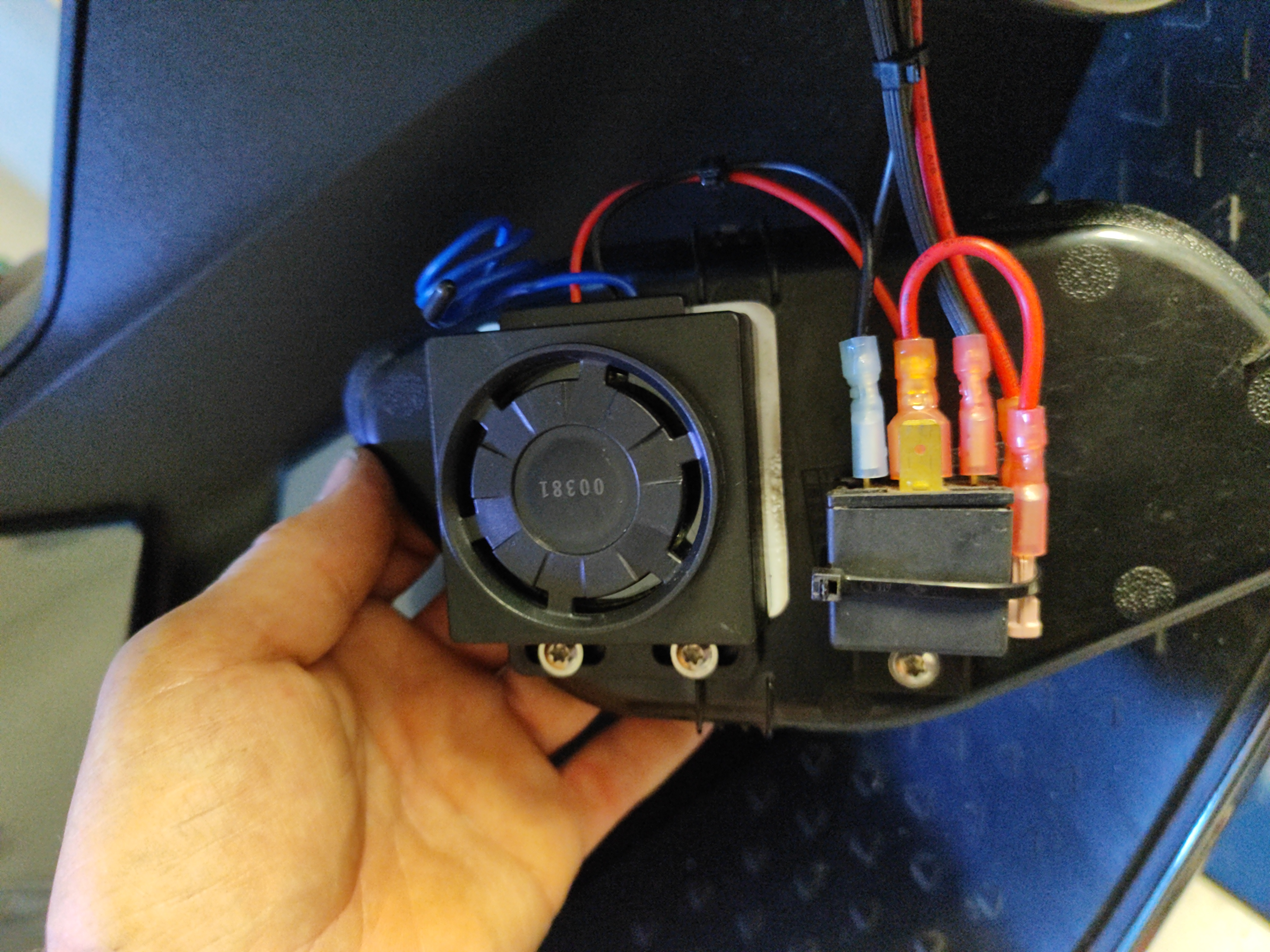

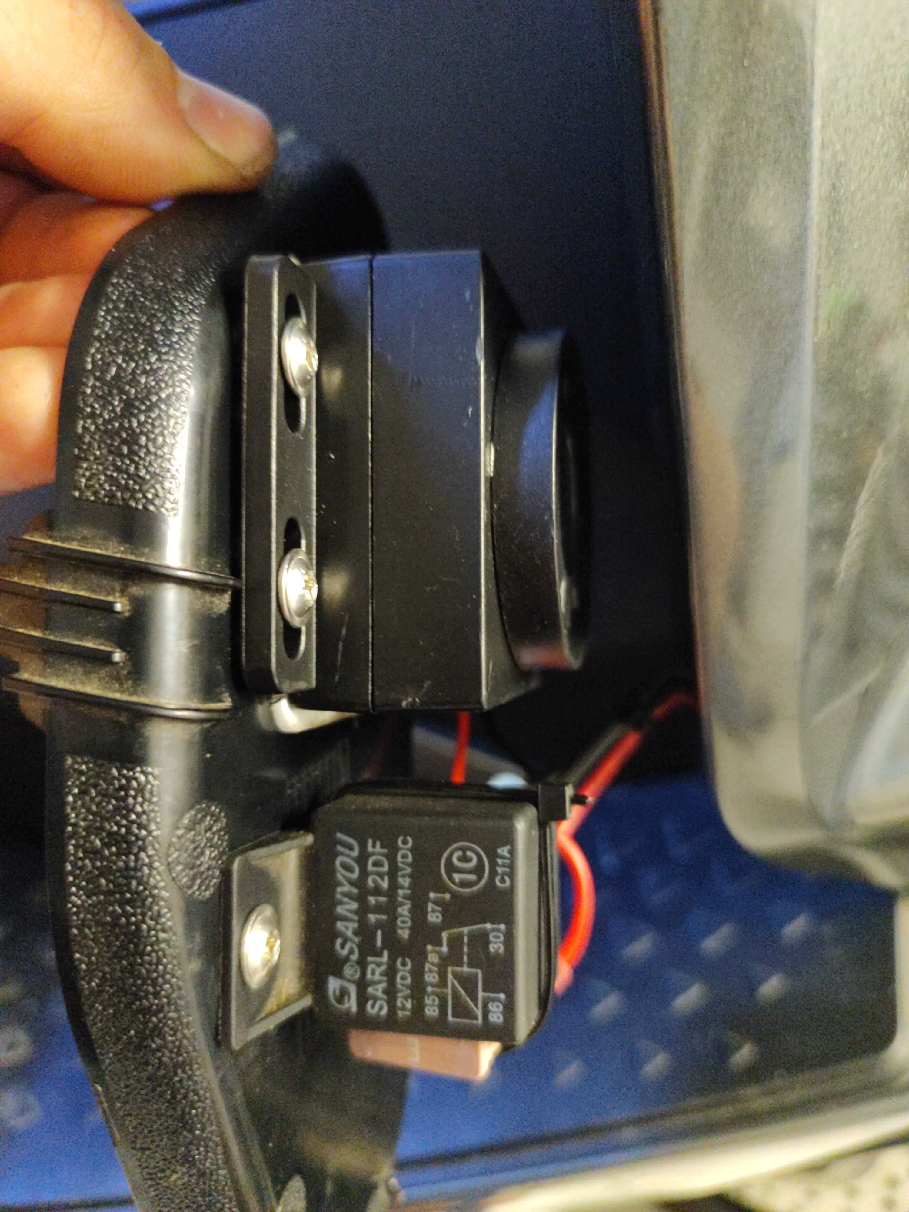

Hier mal meine 9€ DWA . Das Relais hatte ich noch herum oxidieren...
Also Funktion ist sehr gut. Das gute Stück merkt sich den Schaltzustand d.h wenn ich scharf geschalten den Strom weg nehmen dann bleibt es scharf beim nächsten mal Strom an.
Das ist Top. Das Relais setzt das ganze für mich nun um. Sprich das Keyless macht die Freigabe es gibt geschaltenes Plus im System. Dieses nutze ich um das NC Relais anzusteuern und Die Nervensäge aus China hat keinen Strom mehr.Das hat den großen Vorteil nicht immer die fernbedienung drücken zu müssen, diese bleibt im Handyfach. Da ich dem ganzen natürlich nicht komplett vertraue hab ich es mit 3A abgesichert. Befestigt hab ich das ganze unsichtbar von aussen hinter der Abdeckung der Seitenverkleidung.
