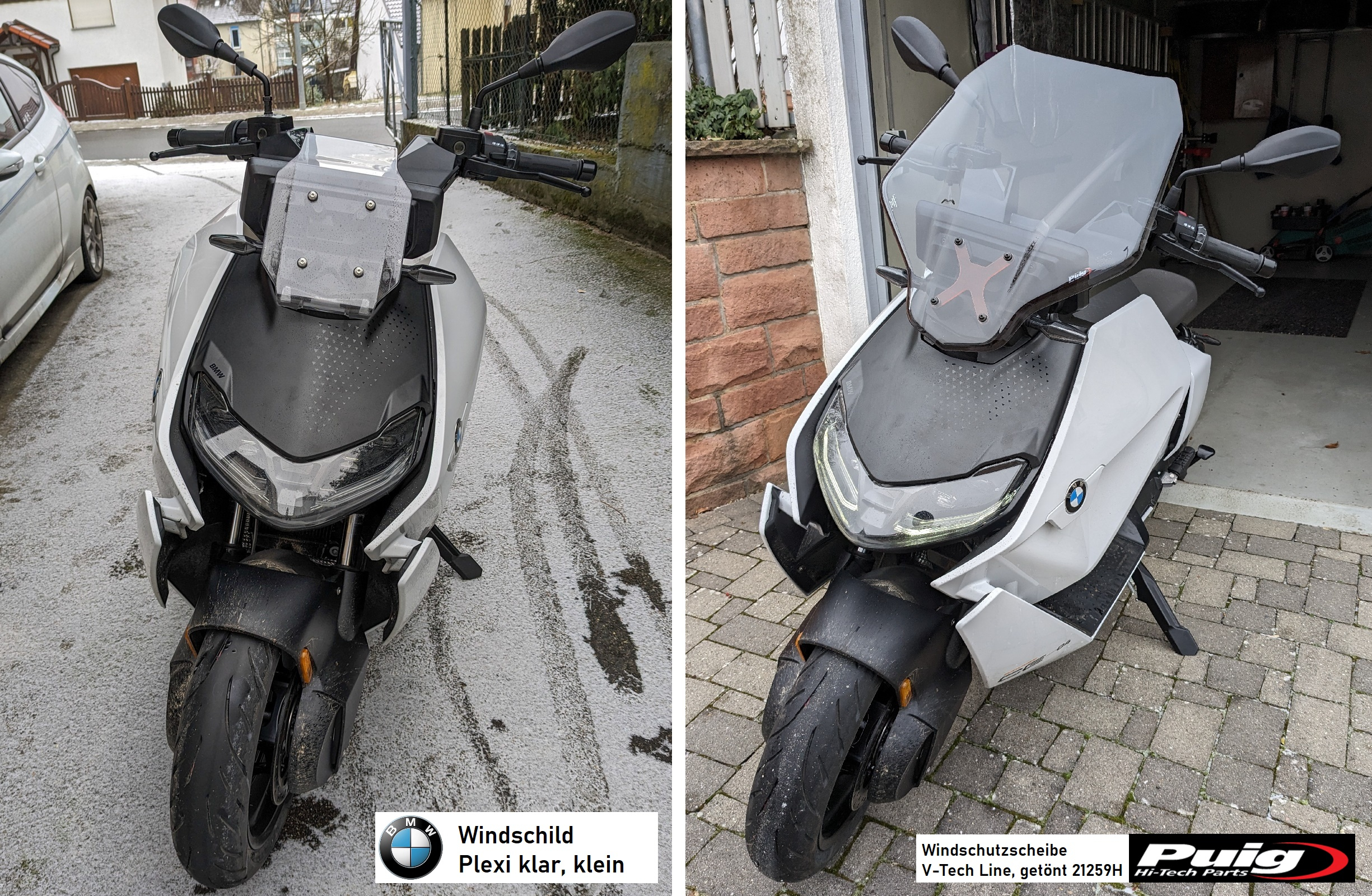

Hallo, nachdem ich eure Ansichten zu den verschiedenen Frontscheiben gelesen habe hier meine Erfahrungen aus den letzten Monaten dazu.
Hatte mich im Januar 2024 nach zig Vergleichen für die PUIG Windschutzscheibe entschieden und den Kauf bisher nicht bereut.
Es handelt sich um die leicht getönte Ausführung Best.-Nr. 21259H und sie hat auch eine ABE.

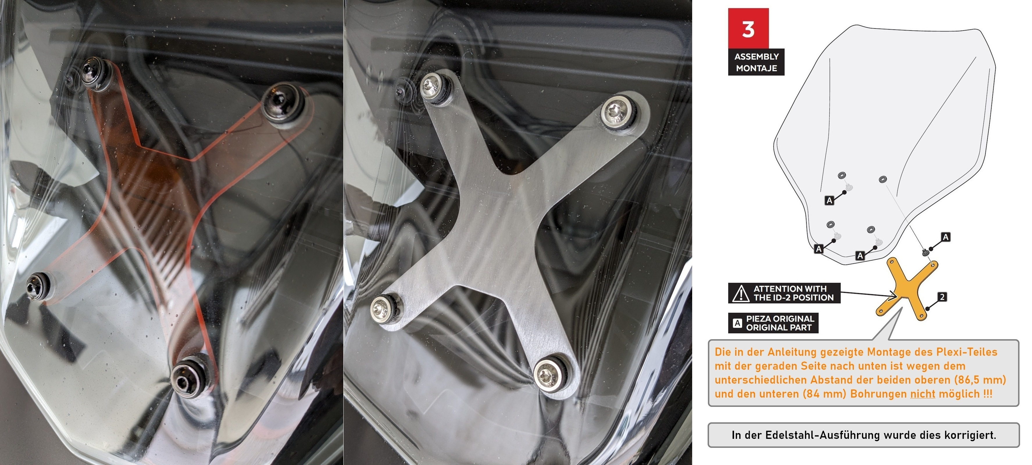

Sicher gibt es Verwirbelungen (Größe 181cm, SHOEI Neotec 3), aber gegenüber dem kleinen Schild eine wirkliche Verbesserung. Bei der Montage ist mir aufgefallen das der orangene Distanzhalter falsch gebohrt ist und entgegen der Montageanleitung auf dem Kopf stehend montiert werden muss. Da mir das Kunststoffteil nicht gefiel hat ein Freund anhand meiner Skizze ein Laserfile erstellt und ich habe mir ein X aus Edelstahl lasern lassen. Für meinen Geschmack sieht das schöner aus.
Geschmacksache. Was meint ihr dazu.

Willkommen hier :D
Was ist denn der tiefere Sinn von diesem X? Denn das liegt doch wohl schlicht zwischen den vier Anschraubpunkten des Windschilds und ist somit ein reiner Abstandshalter, einstückig statt mit vier Hülsen oder U-Scheiben?

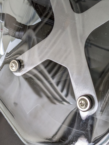

Hallo MEroller,
einen "tieferen Sinn" gibt es da nicht. Ich fand die Idee von PUIG gut aus Design-Gründen den Abstandshalter in X-Form zu machen. Nur gefiel mir das Plexiteil nicht. Die gummierten Abstandshalter der Scheibe habe ich wie beim Original verwendet.

Der tiefere Sinn wird wohl der sein den Druck auf die Fläche des " X" zu verteilen. Wenn da mal einer mit 210 fährt mit den entsprechenden H Reifen die es ja braucht laut Zulassung :lol:
