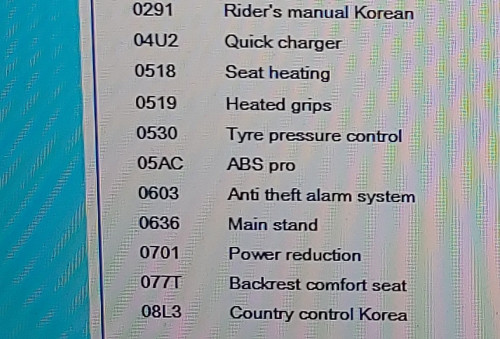

In Korea hat ce04 eine 701 mit Leistungsreduzierung
Ist das a1?
Ein Foto ist beigefügt.

ja, das dürfte die Reduktion auf 11kW Dauer / 23kW max. sein. Leider ist dabei auch der Akku auf 6,2kWh reduziert.
Gibt es denn in Südkorea auch so eine Führerscheinklasse wie A1, also bis 11kW?

Ich rate mal: Du wolltest den als A2 (also 15kW, ungedrosselt oder "offen", wie man das hier sagt). So hast Du bestellt, es steht da aber trotzdem diese Option 701.
Auf der Webseite
https://www.bmw-motorrad.co.kr/ko/model ... ldata.html
gibt es aber beide Optionen.
Der Konfigurator funktioniert irgendwie nicht aber die URL zeigt auf irgendwas mit "0C51" und das ist der Typ-Code für die gedrosselte Version!
Am besten fragst Du den Händler, wo Du ihn bestellt hast.

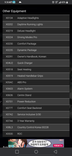

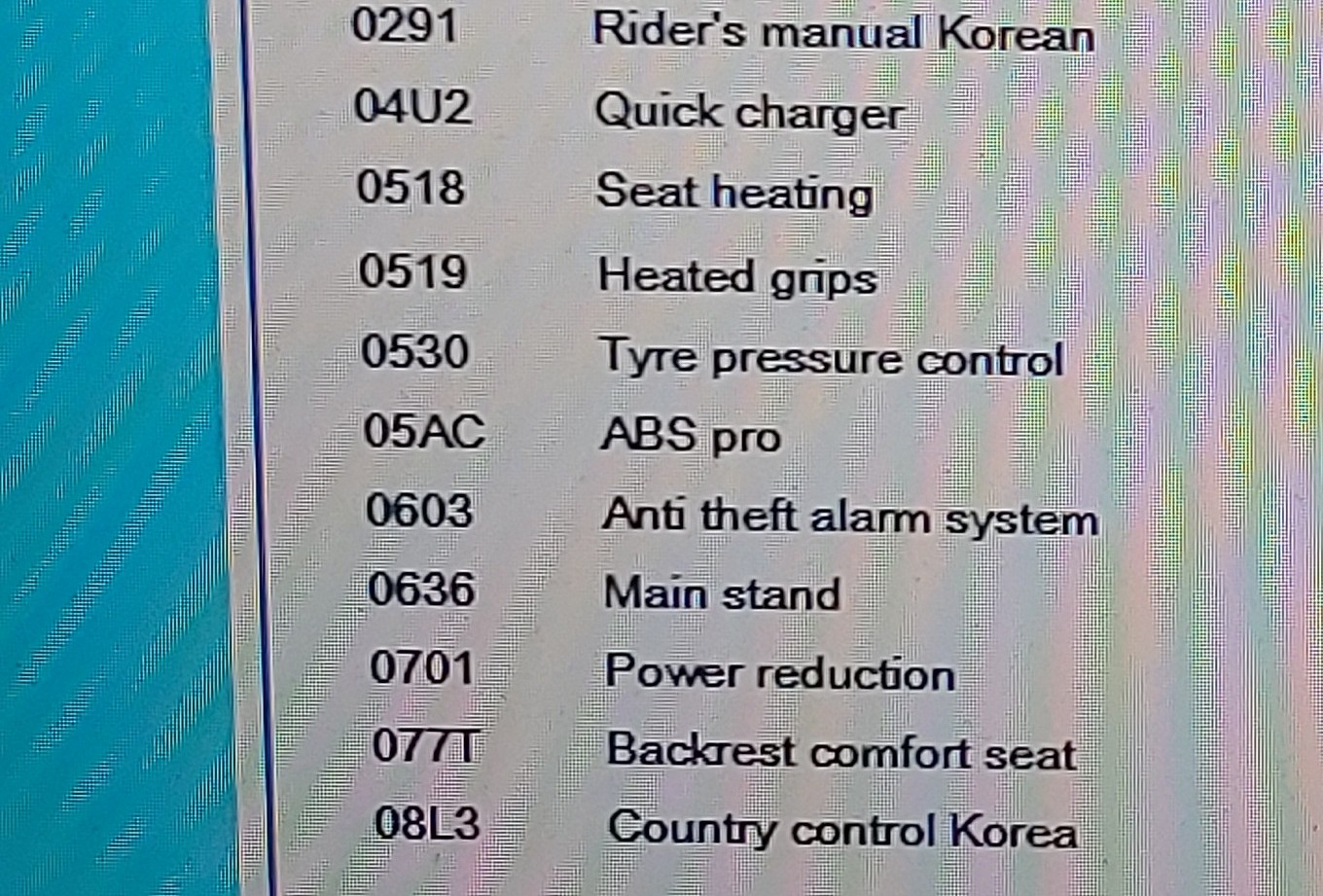

Hallo
https://www.mdecoder.com/
If you go to the link above and check Vin, 701 is included. Could you check the vin on the link for the person who is riding a1 and upload the picture?
BMW decided to sell only a2 in Korea. However, Ce04 that entered Korea includes the 701 option. Please help the consumer to prove to the dealer whether it's a1 or a2.
