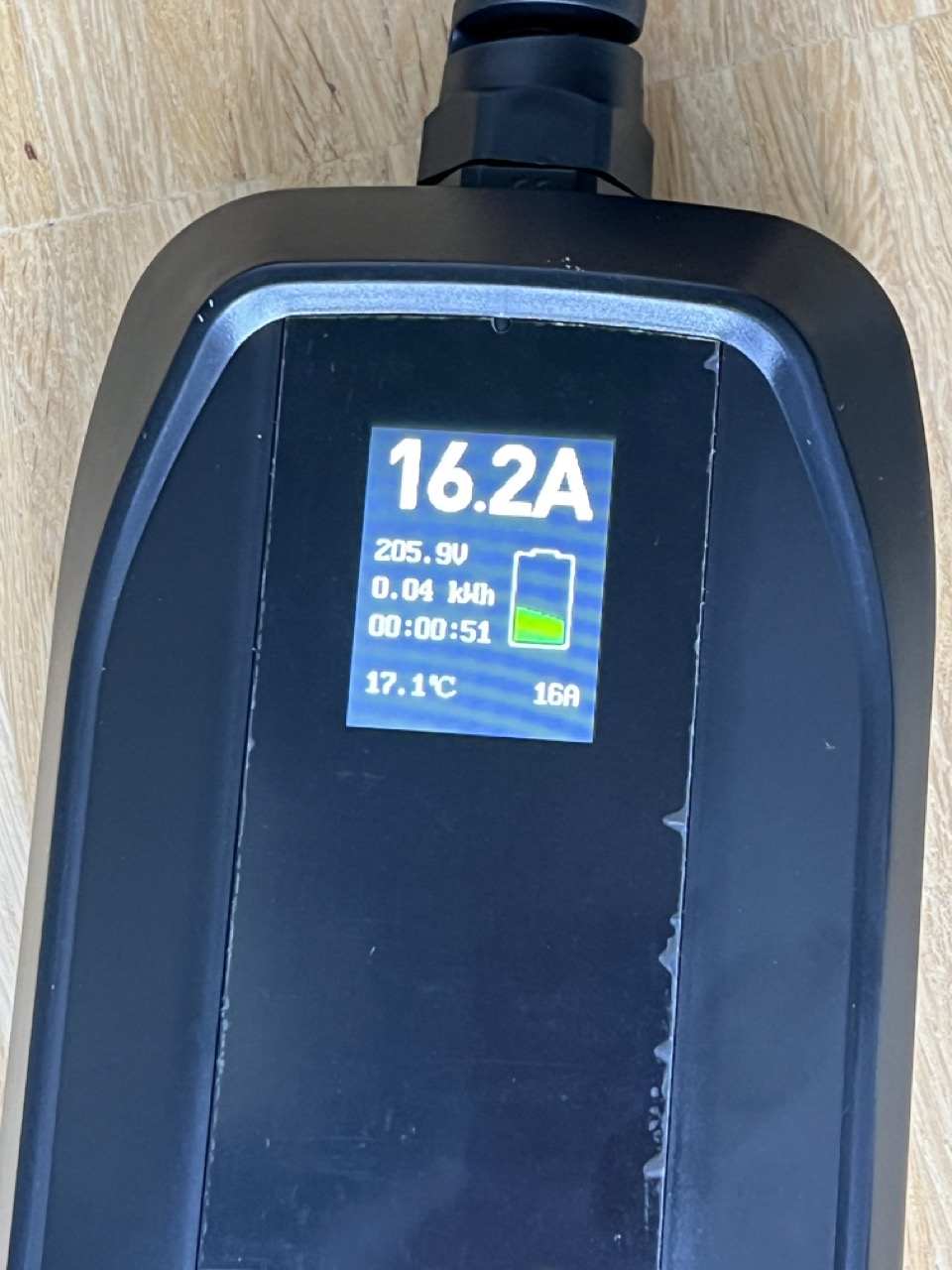

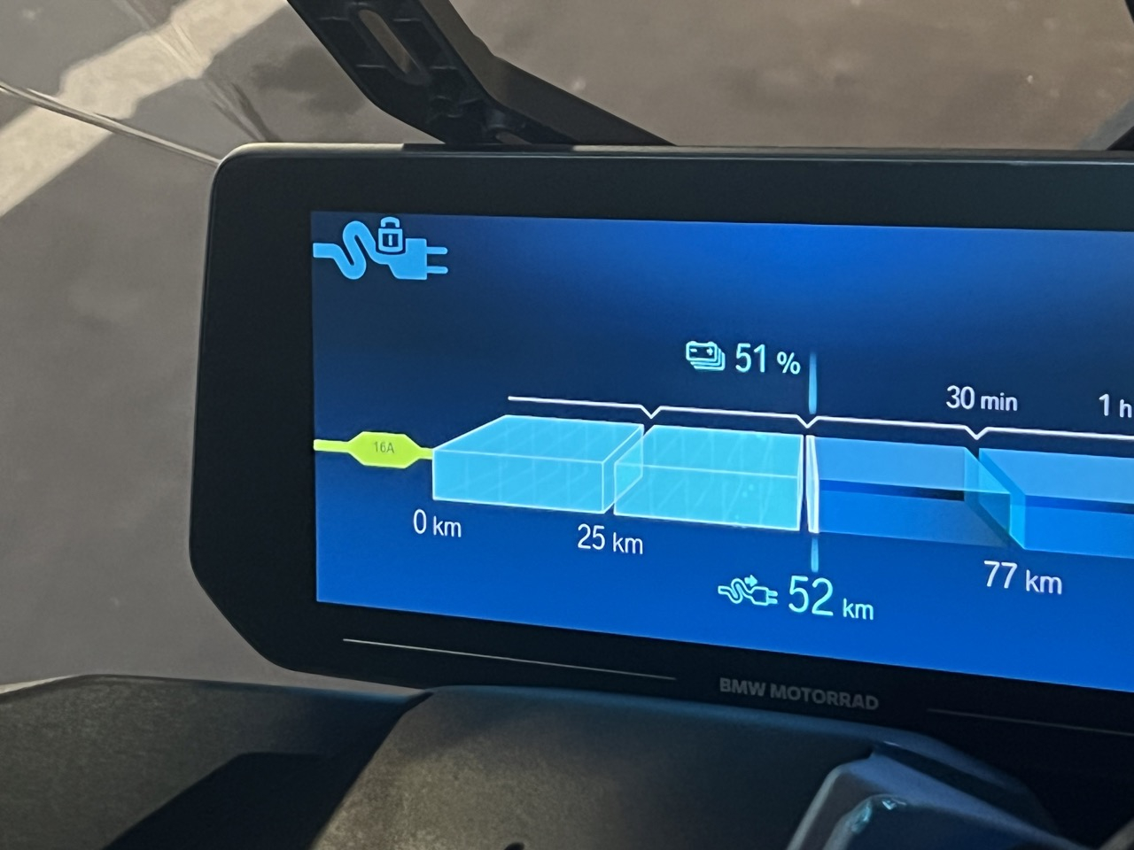

davidflorian hat geschrieben:
Fr 9. Dez 2022, 08:01
Wie viel A werden dir maximal im Display beim einphasigen Tanken angezeigt? Kannst du bitte mit deinem Smartphone ein Foto dabei schießen. Danke.
…16A 🤯

zkx hat geschrieben:
Sa 10. Dez 2022, 03:59
…16A 🤯
Danke für´s hervorholen.
Man sollte aber definitiv erwähnen daß es eine spezielle Dose braucht um die 16A dauerhaft ziehen zu können :!:
13A sind auch bereits 3kW an Leistung und gerade noch vertretbar bei herkömmlicher Absicherung und neueren Installationen.
