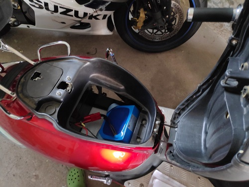

Da meine Bleiakkus inzwischen nur noch für 10 km Reichweite gut waren, habe ich mich entschlossen, sie zu ersetzen. Natürlich nicht durch neue Bleiakkus, sondern durch aktuelle Lithiumtechnik. Habe mir einen 60 V x 40 Ah Lithiumakku besorgt und eingebaut. Das war gar nicht so kompliziert. Man muss nur den Pluspol der ersten Bleizelle und den Minuspol der letzen Bleizelle finden und an diese Kabel den Stecker für die neue Batterie anschließen. So sieht das Ganze nun aus:
Ich hätte den neuen Akku auch tiefer einbauen können, denn er ist etwas kleiner als die 3 Bleizellen, die unter der Trittfläche saßen. Ich wollte ihn aber herausnehmbar machen. Ich musste nur ein Loch in die Wanne unter dem Sitz schneiden, damit ich an den Akku heran komme. Auch wenn der Akku diagonal im Batteriefach sitzt und der Platz nicht optimal genutzt wird, habe ich nun mehr Stauraum unter dem Sitz als vorher. Denkbar wäre auch, den Batteriekasten etwas umzubauen, so dass ich den Akku hinlegen und trotzdem herausziehen kann. Vor dem Hinterrad ist jedenfalls noch jede Menge Platz. Das mache ich vielleicht ein andermal.
Bis jetzt bin ich mit dem Upgrade jedenfalls sehr zufrieden. Im Stop&Go Betrieb in der Stadt komme ich auf 50 km Reichweite, ohne Rekuperation. Auf der Landstraße geht noch mehr, aber das teste ich nicht bis zum Stillstand. Der Roller ist jetzt 30 kg leichter, was man beim Fahren nicht merkt, beim Schieben aber schon.
Den Akku habe ich bei Tzipower über Ebay gekauft. Die bieten viele verschiedene Spannungen und Größen an. Meiner ist mit 2,4 kwh das zweitgrößte Modell und hat 850 € gekostet. Das ist eine Menge Geld um es in einen 250 € teuren Roller zu investieren, aber der Nutzwert ist nun extrem gestiegen. Wenn man den Preis pro wh mit dem eines Niu oder Soco Original-Ersatzakku vergleicht, erscheint mir der Preis recht fair. Ein passendes Ladegerät wurde übrigens mitgeliefert.
Jetzt drückt mir mal die Daumen, dass der neue Akku auch die versprochenen 1000 Zyklen durchhält. Ich gebe euch ab und zu mal Updates, wie er sich so macht.

Der neue Akku funktioniert bis jetzt einwandfrei. Ich überlege sogar, mir noch einen zu kaufen, um genug Reichweite zu haben, um in die nächste Großstadt fahren zu können. Mit dem Auto ist das eine Qual und auf die Brammo steigt meine Freundin leider nicht auf.
Ich drücke dir die Daumen für deinen Umbau. Nimm dir Zeit und pass auf, dass du nichts falsch herum anschließt. Wenn du noch Fragen hast, helfe ich gerne.

Also bei meinem Akku wurde das passende Ladegerät mitgeliefert. Ich habs noch nicht gemessen, aber es dürfte etwa 200 Watt leisten. Da muss man sich keine Gedanken machen, ob man die Stromleitung überlastet.
Poste doch mal den Link zu dem Akku, den du beobachtest. Würde mich interessieren, ob ich zuviel bezahlt habe.

Diese Akkus sehen im Prinzip so aus wie meiner. Passen sollten die eigentlich alle. Bedenke, dass du 4 Standard Autobatterien in deinem Roller hast. Wenn du die heraus nimmst, hast du jede Menge Platz.
Bei meinen Bleiakkus war das Hauptstromkabel direkt angeschraubt. Einen Stecker hatte ich nicht dazwischen. Wenn bei dir ein Stecker oder eine Buchse ist, macht das den Umbau natürlich einfacher. Andernfalls kannst du ja den mitgelieferten Stecker verwenden. Ich habe den mit Quetschverbindern angebaut, was nur ein paar Minuten gedauert hat. Die meiste Arbeit ist sowieso das Entfernen der Verkleidung.
Wenn du die 50 Ah Batterie nimmst, solltest du problemlos 60 km schaffen. Mit 40 Ah reicht es vielleicht auch, aber ein bisschen Reserve kann nie schaden.
