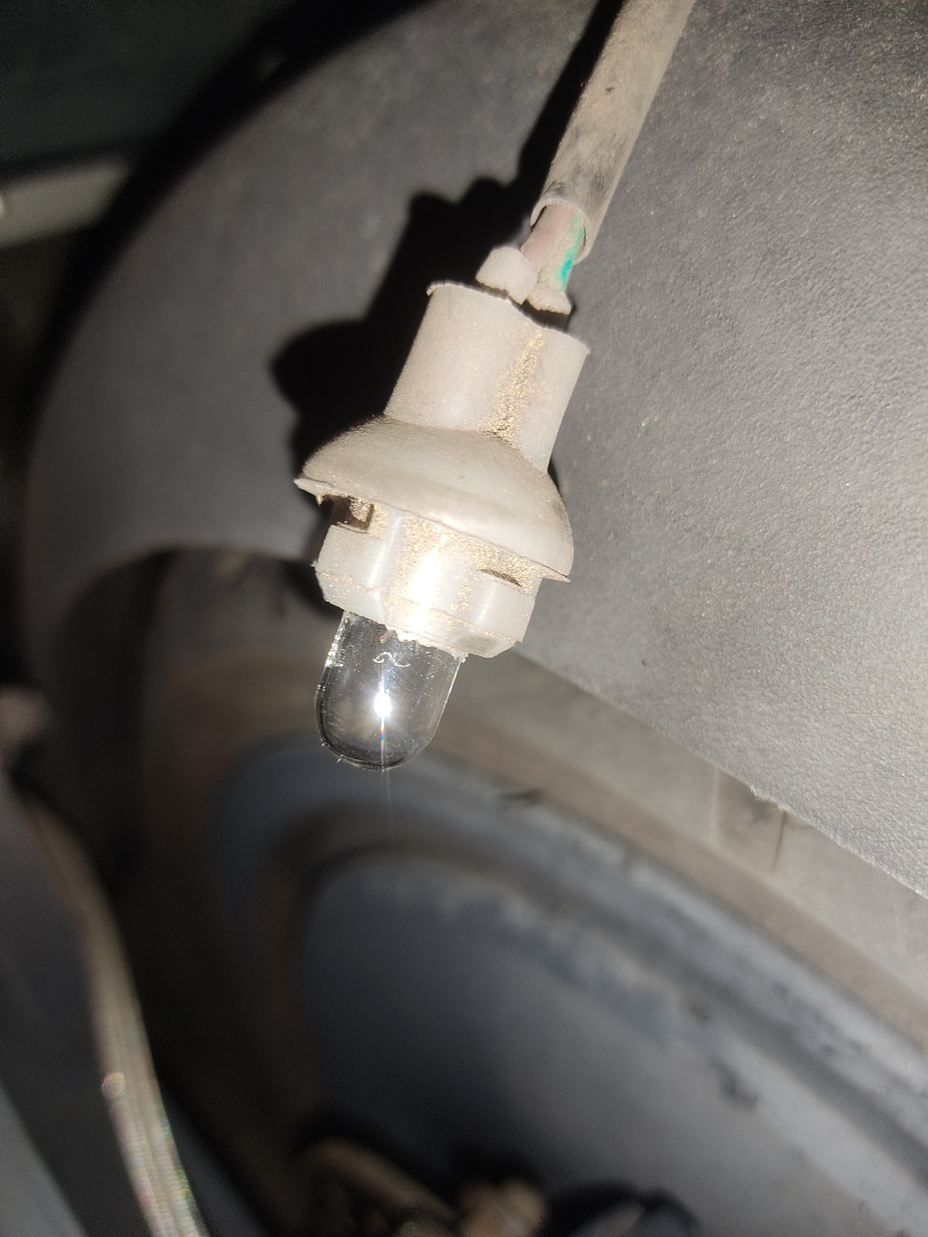

Ich entmotte gerade meinen E-Max (BJ. 2010, Proud-Eagle-Controller). Die Kennzeichenbeleuchtung geht nicht. Sonst funzen alle Lichter. Ich bekomme das Birnchen nicht aus der Halterung. Drehen, Ziehen, Drücken und Fluchen helfen bisher nicht. Gibts das Birnchen einzeln oder ist das was spezielles. Hab ich noch nie gesehen.

könnte eine T5 oder T10 birne sein...kann mich aber irren...

Kurz und hart ziehen, wahrscheinlich klebt der Gummi fest am Glas, warmes Wasser hilft vielleicht auch.

Vorsichtshalber mit Handschuhen versucht. Warmes Wasser und ein paar zusätzliche Flüche halfen. Typisch! Ist wahrscheinlich der einzige Typ den ich nicht vorrätig habe.

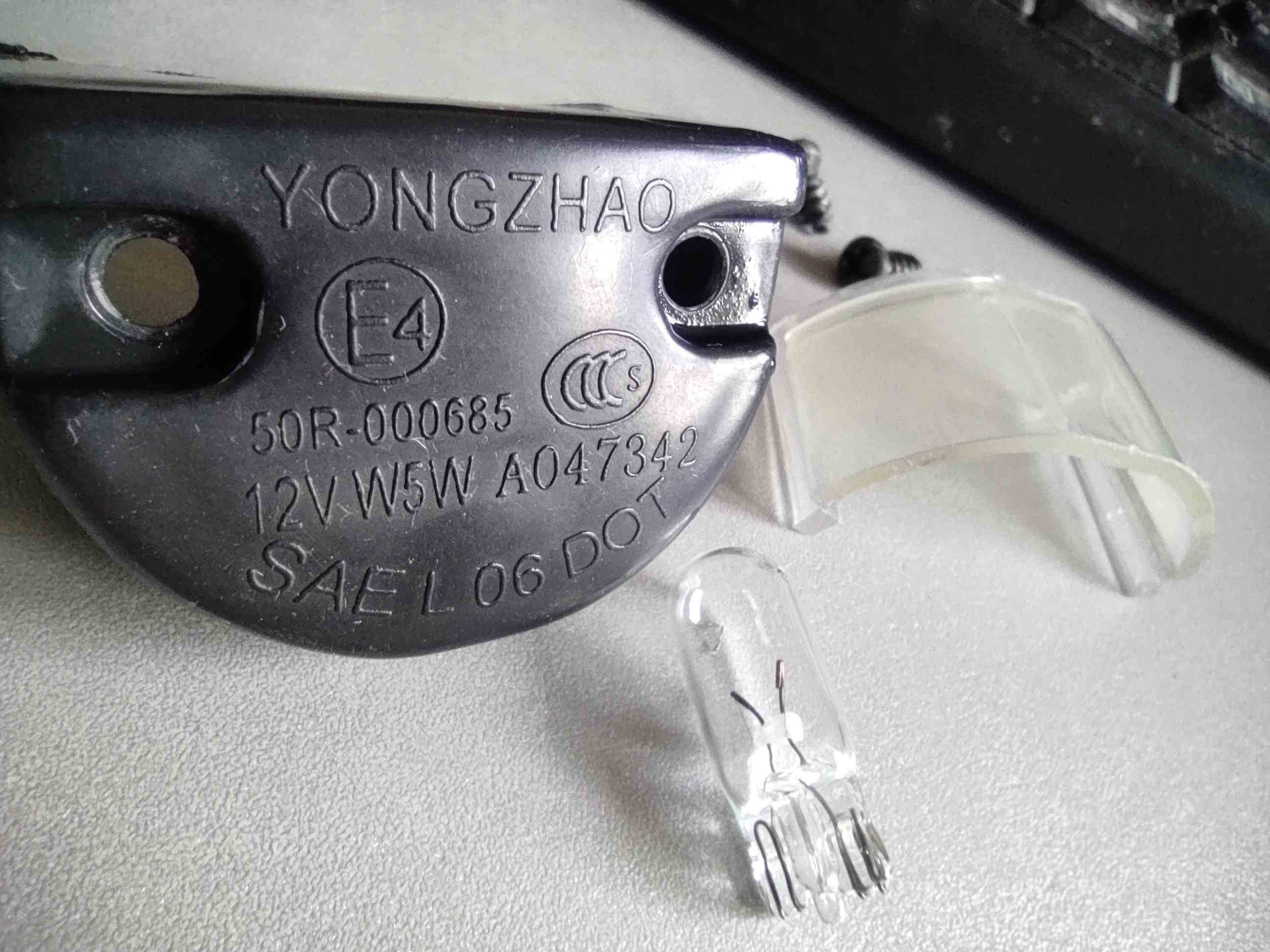

Für zukünftige Referenz:
