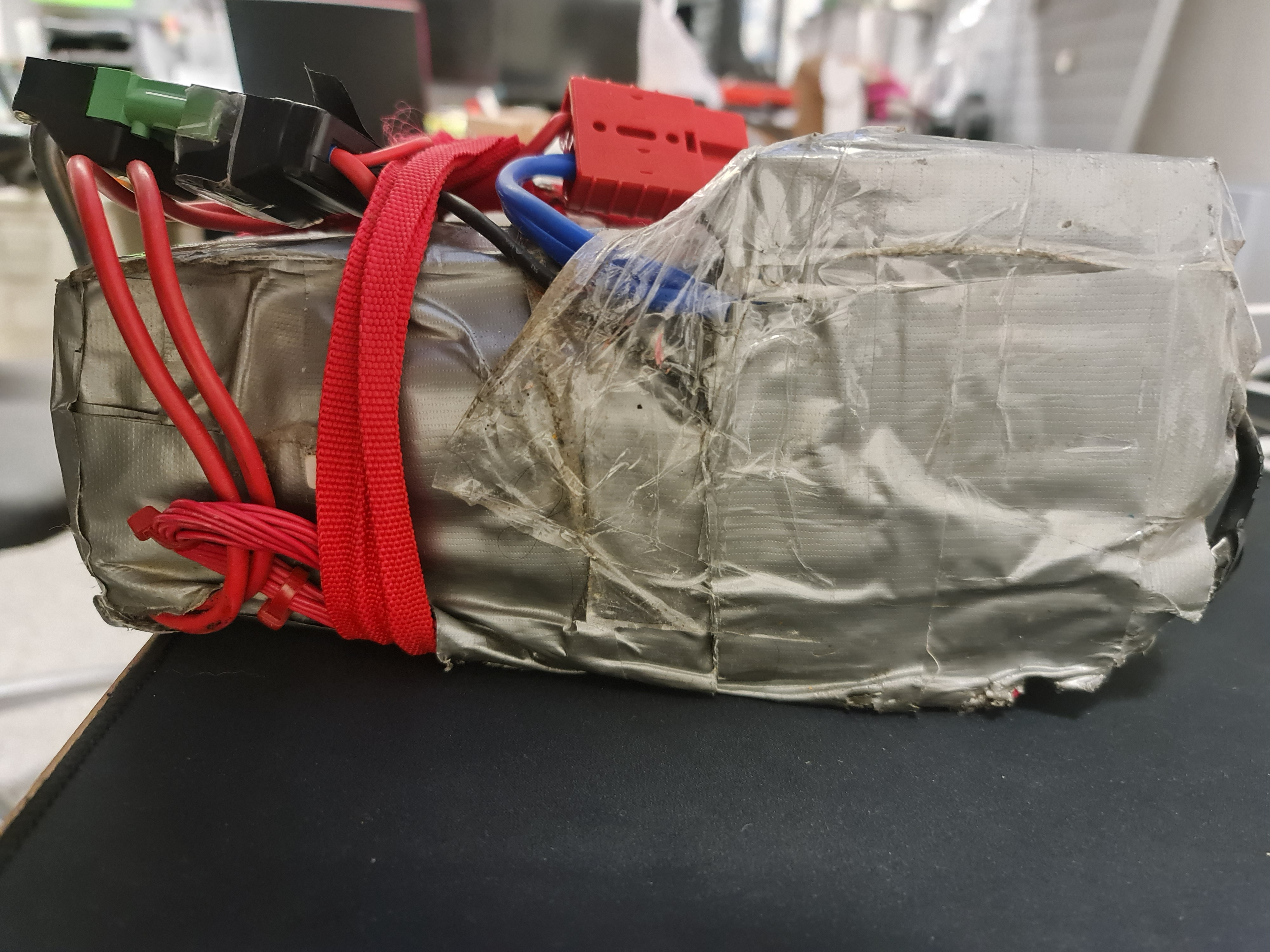

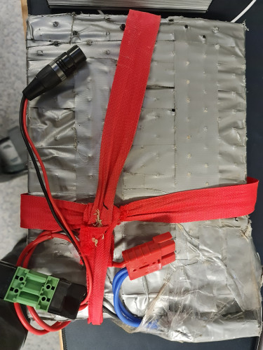

Einer der Roller (2012er Baujahr) hat vorm Vorbesitzer einen Akkupack ins Helmfach gepackt bekommen und das klappt erstaunlich gut. Inzwischen ist der Akku aber von ehemals 50 km runter auf 30 km (im ECO-Mode) und ich möchte mir einen neuen Akku bauen lassen. Ich habe nun mal ausgerechnet was ich maximal verbaut bekomme und bin bei 15S/11P 21700er Zellen gelandet. Diese Zellen würde ich gerne verbauen wollen:

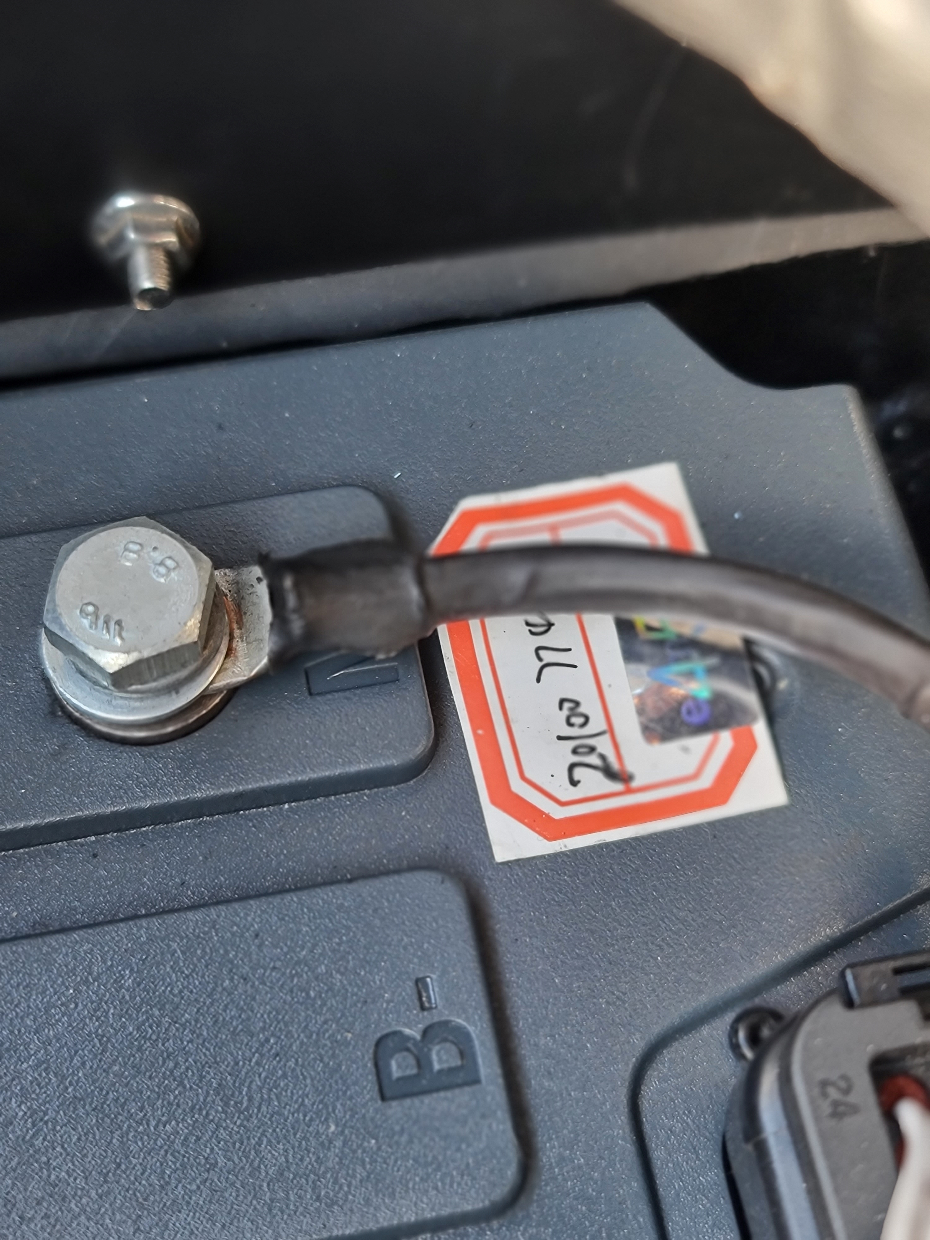

Bilder von meinem derzeitigen Akkupack und von meinem Sevcon hänge ich an diese Nachricht an. Es ist auch ein Bild von dem `Beipackzettel`von dem Batteriepack dabei. Es würde mich auch sehr interessieren, ob mir irgendjemand sagen kann wer diese Akkupacks damals gebaut hat. Übrigens stammt der Akkupack eigentlich aus einem weißen 2012er E-Max, ich habe da umgebaut, weil der schwarze E-Max in einem optisch deutlich besseren Zustand ist.
