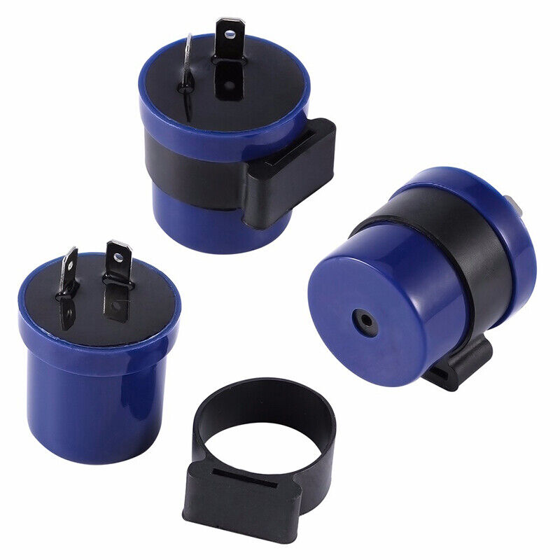

der häufigste Ort für den Piepser ist eingebaut in das Blinkrelais (Vielleicht auch im EMAX), das oft hinter dem Scheinwerfer sitzt.
Zusätzlich zum Relais kann natürlich ein weiterer 12-Volt-Beeper installiert werden (1. an den Blinkstrom- i. d. R. graue Ader und 2. zu Minus angeschlossen):
https://www.ebay.de/itm/272194225279
Vielen Anderen sind die Dinger eher zu laut. Dann hilft Dämfungsmaterial, dass mit isolierband über die Schall-Öffnung geklebt wird,
um den Schallpegel zu reduzieren.
Kann daher sein, dass ein Vorbesitzer das gemacht hat.
https://www.ebay.de/itm/352732955713?ch ... gLl-vD_BwE
https://www.ebay.de/itm/184238408045?ha ... R6CJ2_KAYg
