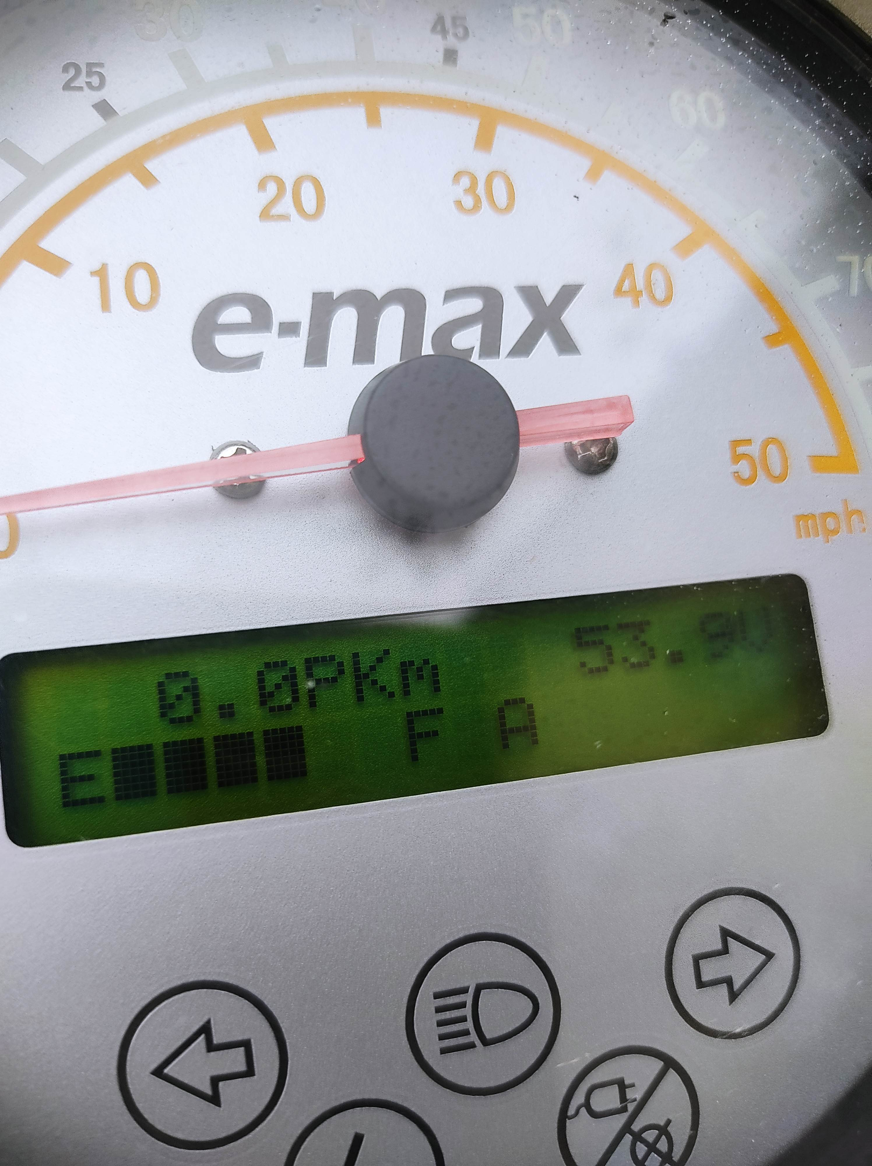

Kann mir anhand der Anzeigen jemand sagen, warum mein Emax nicht mehr losfährt? Er hat einen Proud Eagle Controller.

Vielleicht weil der Blinker rechts eingeschaltet ist?
Nun, ich schraubte einmal den Deckel vom Proud Eagle Controller ab. Leuchtet die LED oder blinkt sie? Und wenn ja wie oft?
Der Controller braucht ein Zündung EIN (Startbefehl) und einen Sollwert vom Hallgriff - bekommt 5V vom Controller und gibt 1 bis 4,2V an den Controller zurück. Ein ausgeklappter Seitenständer (side stand) würde angezeigt werden. Des Weiteren ist an jedem Bremshebel ein Bremshebelkontakt. Fürs Fahren sollten sie geöffnet sein. Steht man länger als 10min an einer Ampel fährt der E-Max nicht mehr los - Abhilfe, einmal Zündung AUS und wieder EIN.
