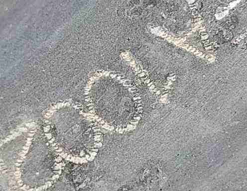

Re: keine Motornummer auffindbar
Sieht weder nach Schlagzahl noch nach Stanzen aus. Eher als ob eine Elektrode oder Laser drüber gehüpft wurde.IMG_20220919_084943m.jpg[/attachment][/img]
Die Zahlen sind sicher mit einem Laser eingraviert worden. Meine acht E-Mäxe haben alle eine Fahrgestellnummer sowie eine Motornummer
Servus in die Runde, also die Motoren sind von ProudEagle - war mal bei denen in Wuxi und anfangs war die Nummer im demontierbaren felgenhorn, später im Motor, was das Thema Tausch bei gleichzeitigem CoC Eintrag etwas verkompliziert hat.
