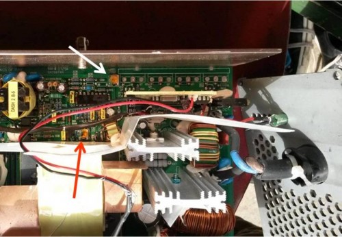

Ich habe mir, nachdem meine original Greensaver nun komplett ausgebeult waren, neue Multipower MP75-12c eingebaut.
Danke Peter51 für die Tips.

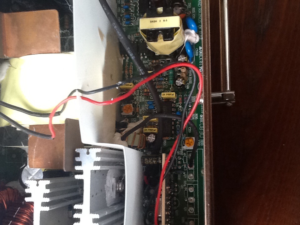

Damit diese nicht auch hochkochen, habe ich beim Originalladegerät 960-4CH35, E-Max 20A den Poti nähe Gehäuserand entgegen Uhrzeigersinn auf Ladestrom 57,8V runtergedreheht. Damit pulst der Lader auch nur noch mit ca. 61V. Leider spielte ich am Poti zwei ( etwas mittiger auf der Platine) auch gleich etwas herrum, an dem ich aber keine Spannungsänderung feststellen konnte. Nun meine Frage:
Was bewirkt dieser?
Wie ist die Ureinstellung?
LG. Max
Neue MP75 im 110S

... Ein 20A Lader
Der orange Poti am Gehäuserand ist für die Ladespannung.
Den Zweiten, etwas zentraler auf der Platine, hab ich nun auf "mittig" gedreht, da ich mir die Ursprungseinstelleung nicht gemerkt habe.
Hat jemand eine Idee, wofür der ist? Stromstärke beim Laden?
Und vor allem, auf welche Position er im Original steht?
Aufgedruckt sind die Buchstaben "EDE"

Re: Neue MP75 im 110S
Hallo Forum
Hat jemand von euch Details zu den zwei Potis im erwähnten Lader, ich möchte die Lade-Werte an LiFePo4 anpassen!?
Dankeschön!
Michael
