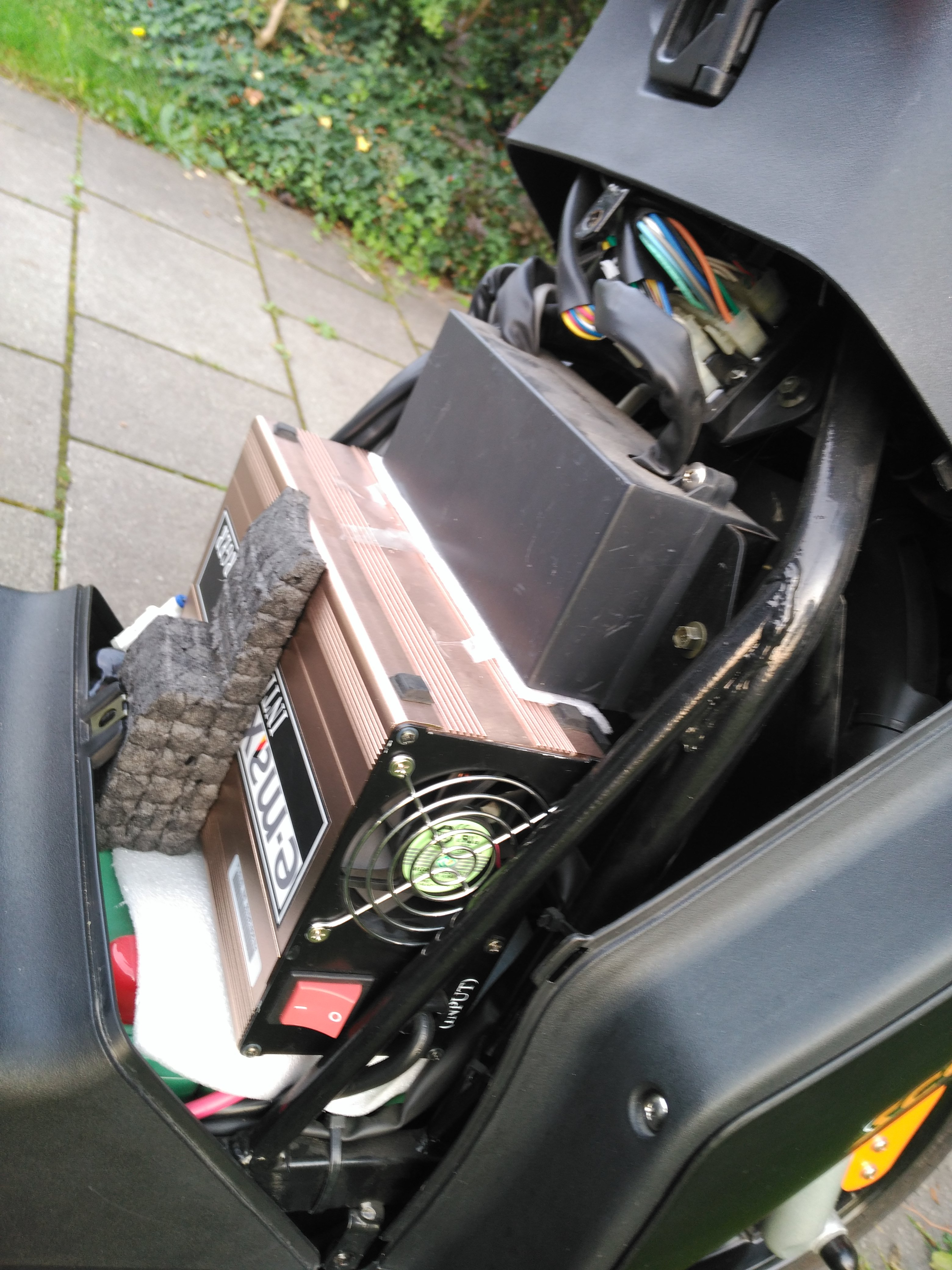

Der Vorbesitzer hat das originale Ladegerät im Vorbau fest untergebracht (Bild). Scheint damit viele Jahre (er hat es damals neu gekauft) problemlos rumgefahren zu sein (km 5000). Er hat es zwar mit dünnem Schaumstoff gepolstert, aber ich bin trotzdem überrascht, dass sich im Ladegerät nichts losgeschüttelt hat. Ein Bild davon hab ich angehängt. Eine Verkleidungsseite hat er mit Wärmeschutzfolie ausgekleidet, dort wo der Lüfter ist.

Meist helfen 2 Malerspachtel zum Heraushebeln und 2 kleine Leisten, damit der Klettverschluß nicht wieder einrastet. Das vom Vorbesitzer "integrierte"
Ladegerät wird der Grund für den vorzeitigen Ausfall der zyklenfesten Blei-Vliesbatterien sein.

Wieso sollte das eingebaute Ladegerät der Grund für den Ausfall der Akkus sein? Thermisch, mechanisch? Bisher habe ich Akku 2 und 3 getestet. Akku 2 hat noch 98% (getestet bei 5h/12A). Akku 3 hat sogar noch 130% (getestet bei 2h/ 21,6A). Akku 1 (also der ganz vorne und direkt unterhalb des Ladegeräts) teste ich die nächsten Tage.

Ist das LG über Winter an den Batterien angeschlossen, saugt es die Batterien leer. Vermute ich einmal, ausgemessen habe ich den Eigenverbrauch des LGs noch nicht.

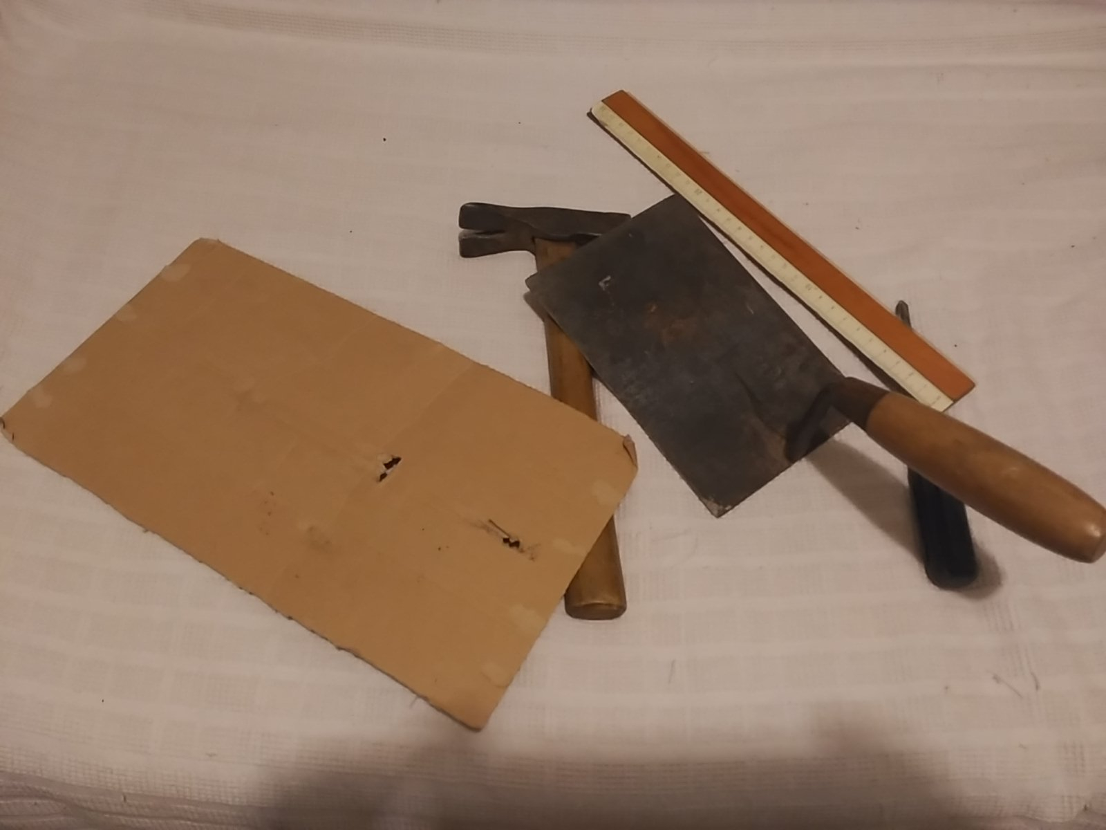

So, jetzt ist der hintere Akku auch raus. Ächz!
Die zwei Tunnelabdeckungen waren ja schon abgebaut. Die Sitzbank auch. Dann die seitlichen Blenden abmontieren und dann die Schrauben für das Controllerfach (welches genau über dem 4. Akku sitzt) lösen (alles Kreuzschlitz). Das Fach lässt sich, ohne dass man viele Kabelverbindungen löst, nicht aus dem Rahmen ziehen, aber man kann es anheben. So kommt man besser an den Akku und kann ihn später nach oben keilen.
Ich habe die Kelle angesetzt, mit dem Hammer unter den Akku getrieben (geht bequem wenn alle anderen Akkus draussen sind) und dann den Kreuzschlitz unter die Kelle getrieben (als Keilersatz). So bekommt man die Klettverbindungen am Akkuboden gelöst und kann dann den Akku nach vorne rausziehen.
Einbau: Ich habe die Klettbahnen am Akkuboden vorher entfernt. Nur am Anfang (also vorne) habe ich ein wenig dran gelassen. Pappe einlegen Akku draufstellen und Akku einschieben. Dann die Pappe unter dem Akku rausziehen. Habe ca. 1 Std. gebraucht. Inklusive Gänge in den 4. Stock mit 25kg Akku.

Hat das Ladegerät, wenn es so eingebaut ist, keine Probleme, seine Abwärme loszuwerden?
