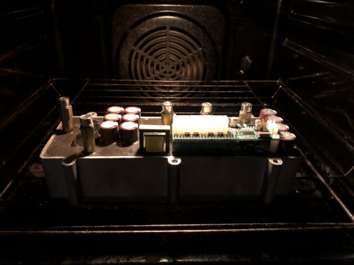

Jetzt habe ich den "Stolzen Adler" mal ausgebaut und 30 Minuten bei 70 Grad in den Backofen gelegt!
Nach dem Abkühlen wieder eingebaut: Motor läuft. (Vor dem Backofen nicht.)
Allerdings wird sich erst morgen beim Fahren zeigen ob das diesmal dauerhaft ist.....

Backofen? Was wolltest Du mit der erhöhten Temperatur erreichen?

Ich habe gelesen, dass man das mit Grafikkarten macht. Dadurch werden schlechte Verbindungen wieder leitfähig. Angeblich. Da macht man es mit 120 Grad. Ich hab erstmal mit 70 Grad angefangen. Jetzt in den nächsten Tagen mal testen ob es besser ist....

Ich kenne es vom X-Box 360 ROD , allerdings mit 200° oder Hot Air 350° , der sinn ist doch eigendlich das Lötzin so weich zu bekommen das sich kalte verbindungen nochmal wieder verbinden , und spannungen sich Lösen, da das Lot jedoch erst bei 185° - 210° anfängt zu schmelzen , dürfte das ein KO Kreterium für den Controller sein , da bei dem vorher alles an Kunstoff weg schmelzen würde , und die Hitze nicht ins innere Vordringen wird .

Irgendwo ist ein Kontaktproblem oder ein Fehlerhaftes Bauteil. Der war mit 70 Grad ordentlich heiß. Vielleicht hat das irgendwie irgendwas verändert. Viel mehr geht ja auch nicht, weil dann die Plastikteile schmelzen. Wird sich zeigen ob der erste Erfolg dauerhaft ist...

Es hat tatsächlich geholfen!
Vor dem Backofen fuhr der Roller nur noch mit ganz viel Glück.
Nach dem Backofen ist der Fehler noch nicht wieder aufgetreten!
3 Fahrten heute und einige Tests: Funktioniert!
Ich werde demnächst mal berichten ob das von Dauer war.

Ich wollte nur mal berichten, dass die "Backofen-Reparatur" von Dauer war!
Roller läuft noch immer.
Sehr erfreulich.
Warum und wie das nun geholfen hat, weiß ich auch nicht.
Aber wenn ihr einen ähnlich defekten Controller habt, lohnt der Versuch vielleich:
Einfach 30 Minuten bei 70 Grad in den Umluftofen.
Ohne vorheizen.
Danke nochmal für Eure Ideen und gute Fahrt im neuen Jahr!
