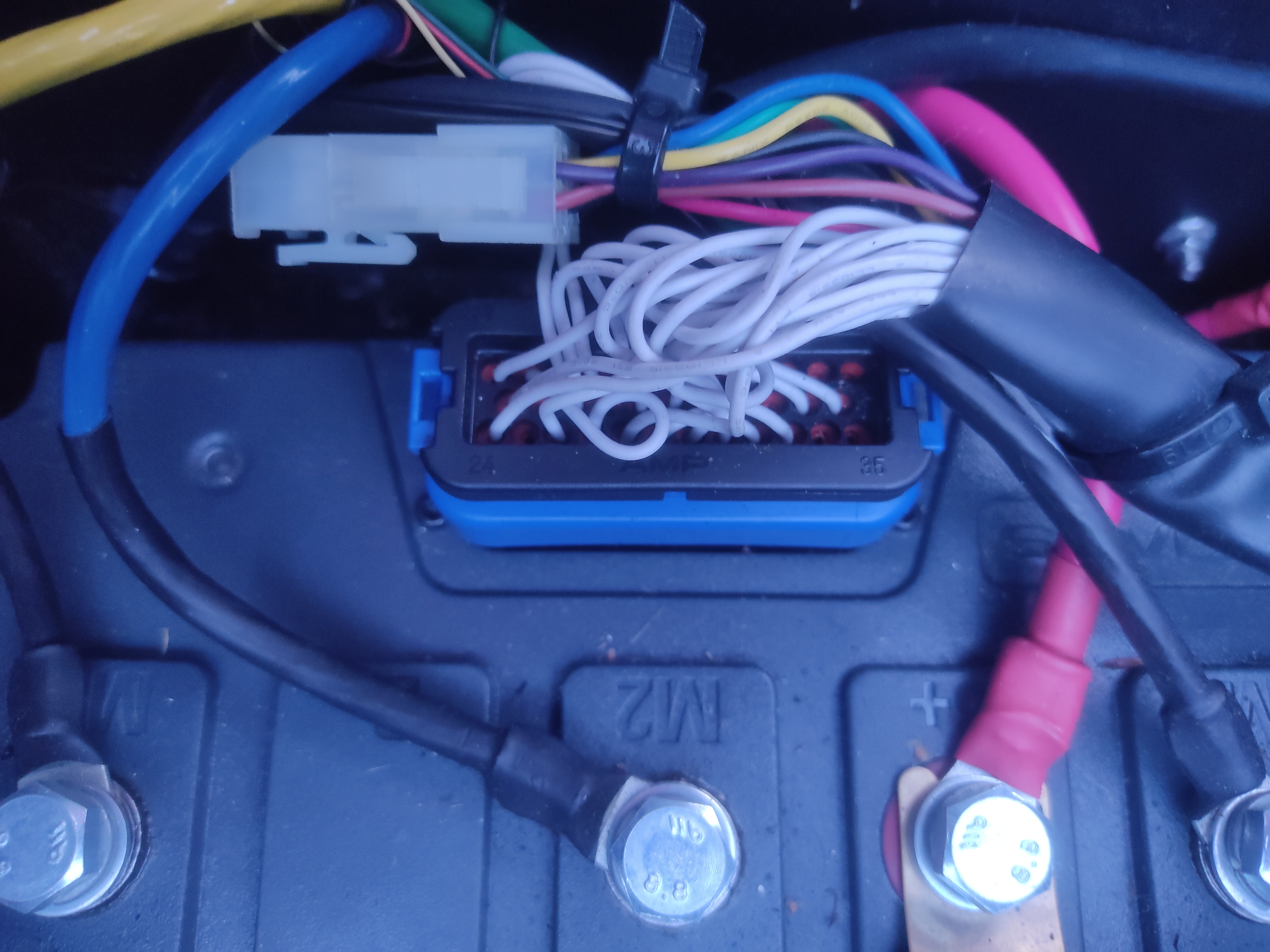

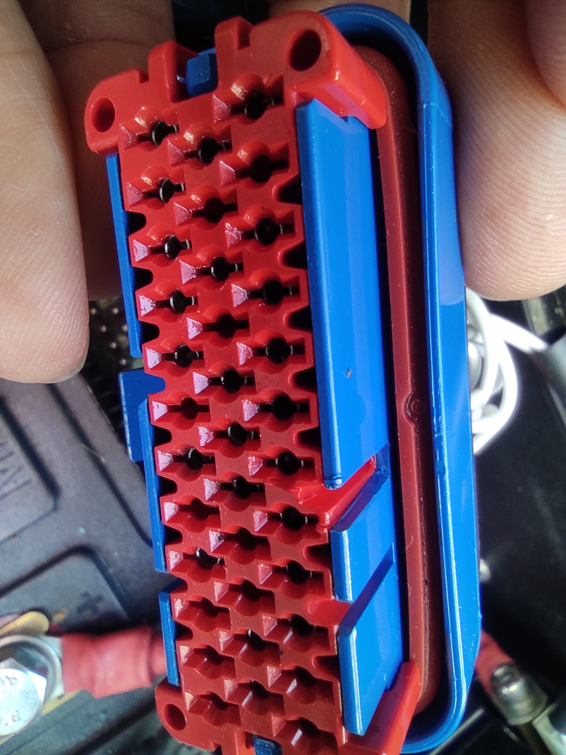

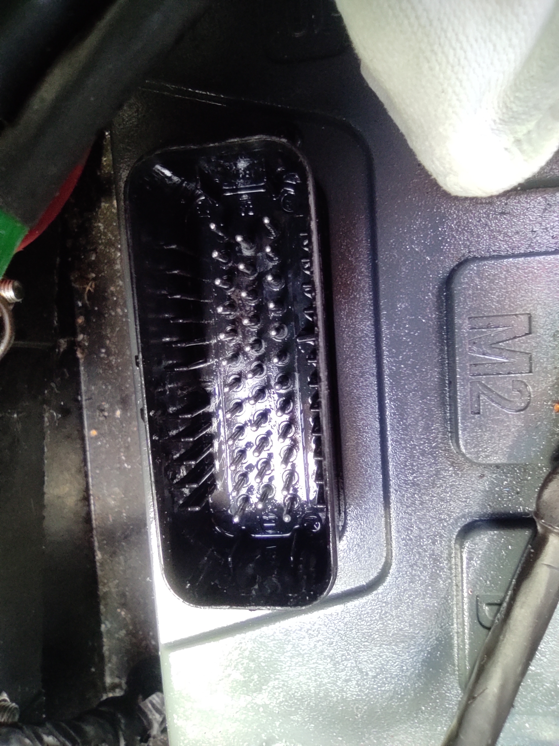

wie löse ich den blauen 35-Pin-AMPSeal-Stecker auf der Oberseite des Sevcon Gen4 Size4 Controller?
Sieht irgendwie ziemlich zerbrechlich aus.
- Beiträge: 6501
Re: Zeitweise keine Gasannahme
Na ja, auf einer langen Seite ist eine Verriegelung. Den Widerhaken mit einem Schraubendreher zur Seite drücken und schon läßt sich der AMP-Stecker leicht abziehen.

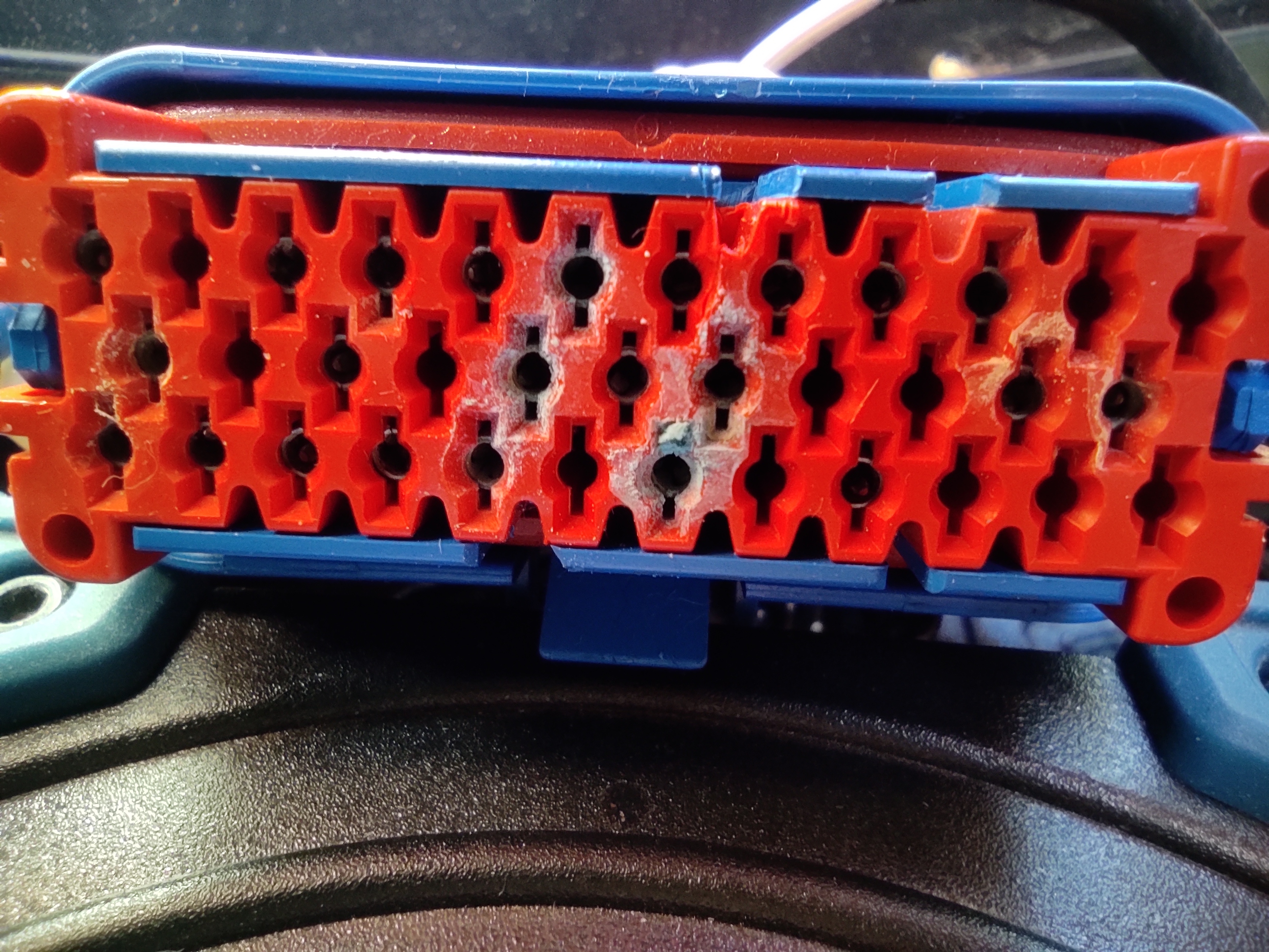

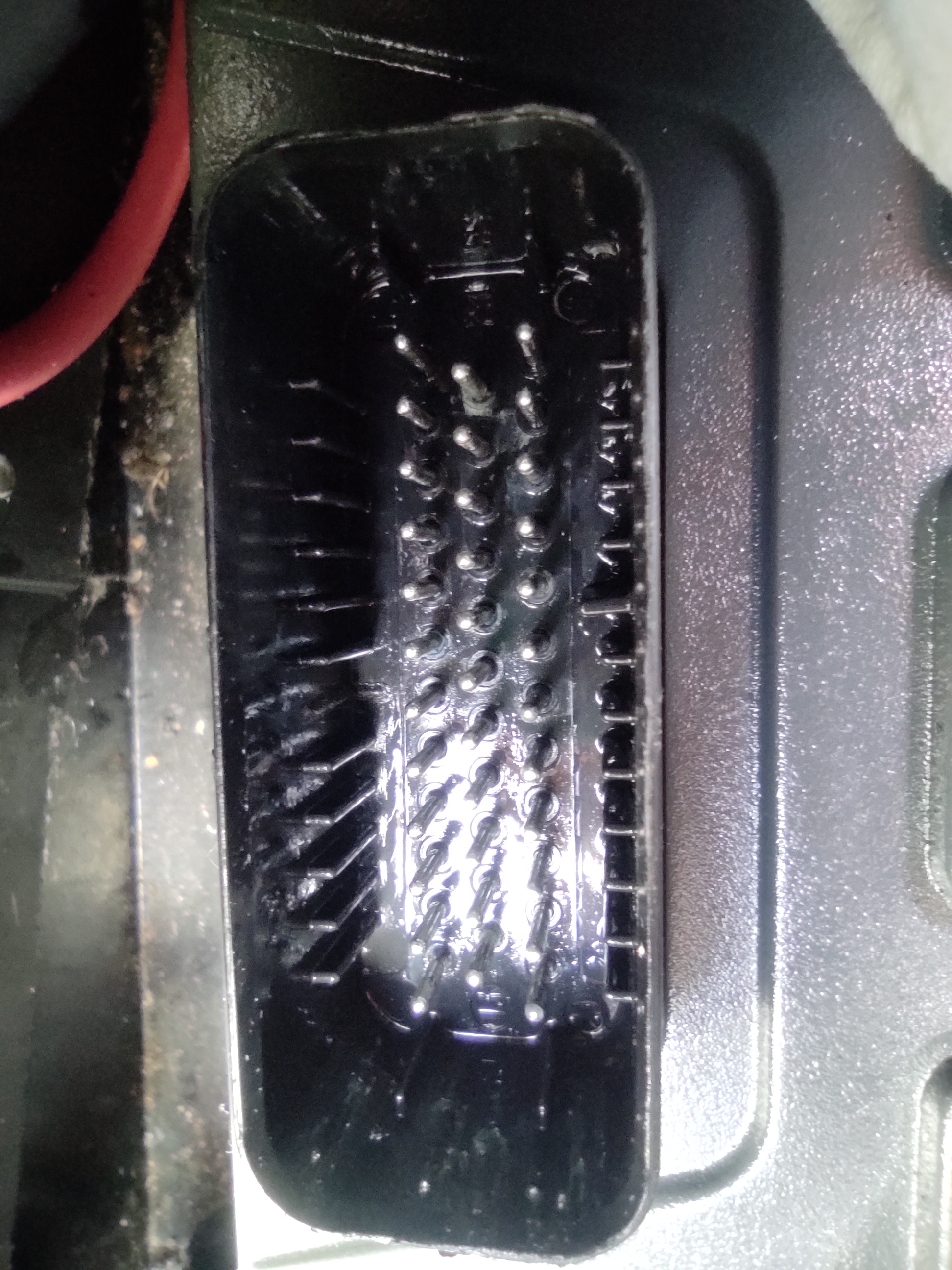

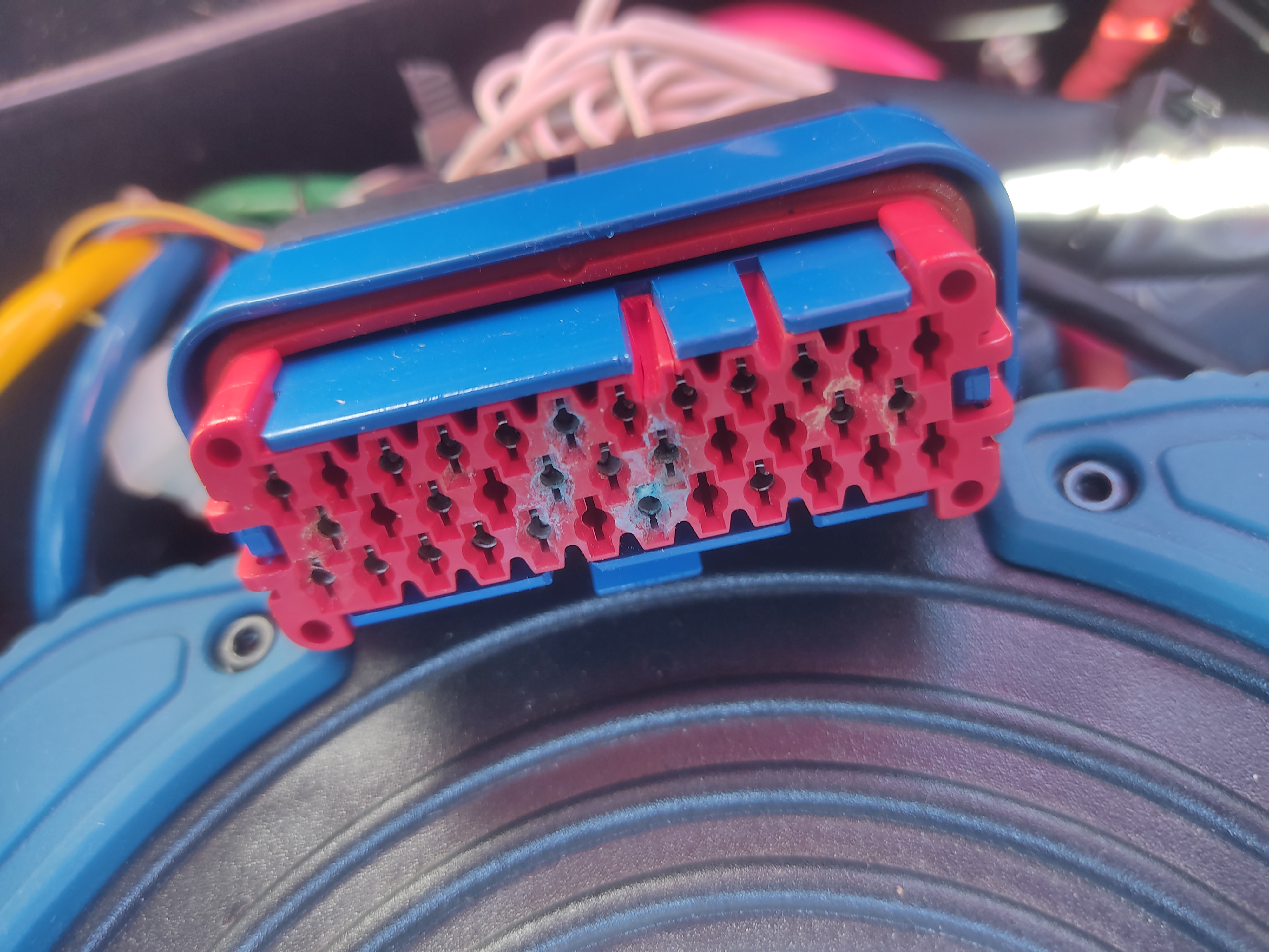

Ich denke, ich weiß auch warum. Könnte ein Kontaktproblem sein. Vielleicht hat sich Feuchtigkeit entlang der Adernisolierung in den 35-Pin-Stecker geschlichen. Der Controller selbst hat nie irgendwie Feuchtigkeit gesehen.
Die letzten zwei Pins rechts mittlere Reihe sind die AnlalogPins für den Gasgriff, glaube ich.
Wie würdet ihr vorgehen, um die Kontakte sauber zu machen. Die Pins ziehen? Kontaktspray? Mit Nadel oÄ reinigen?

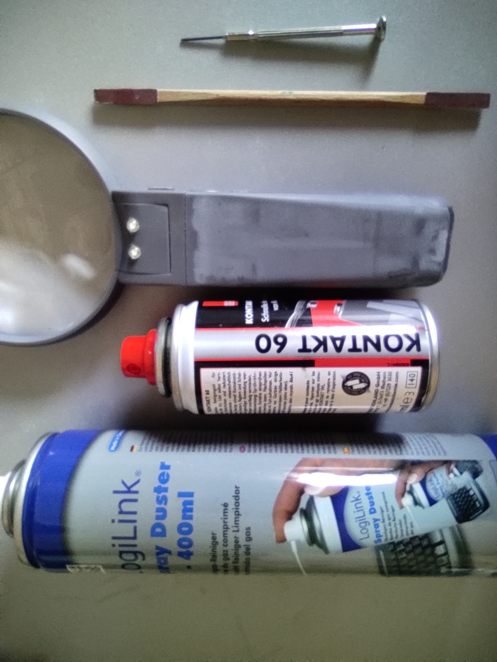

So, sind jetzt gereinigt. Ich warte noch bis alles abgetrocknet ist. Ergebnis kann sich sehen lassen, denke ich. Mal sehen ob es daran lag.
Gut wenn man immer ein paar Utensilien zur Hand hat.

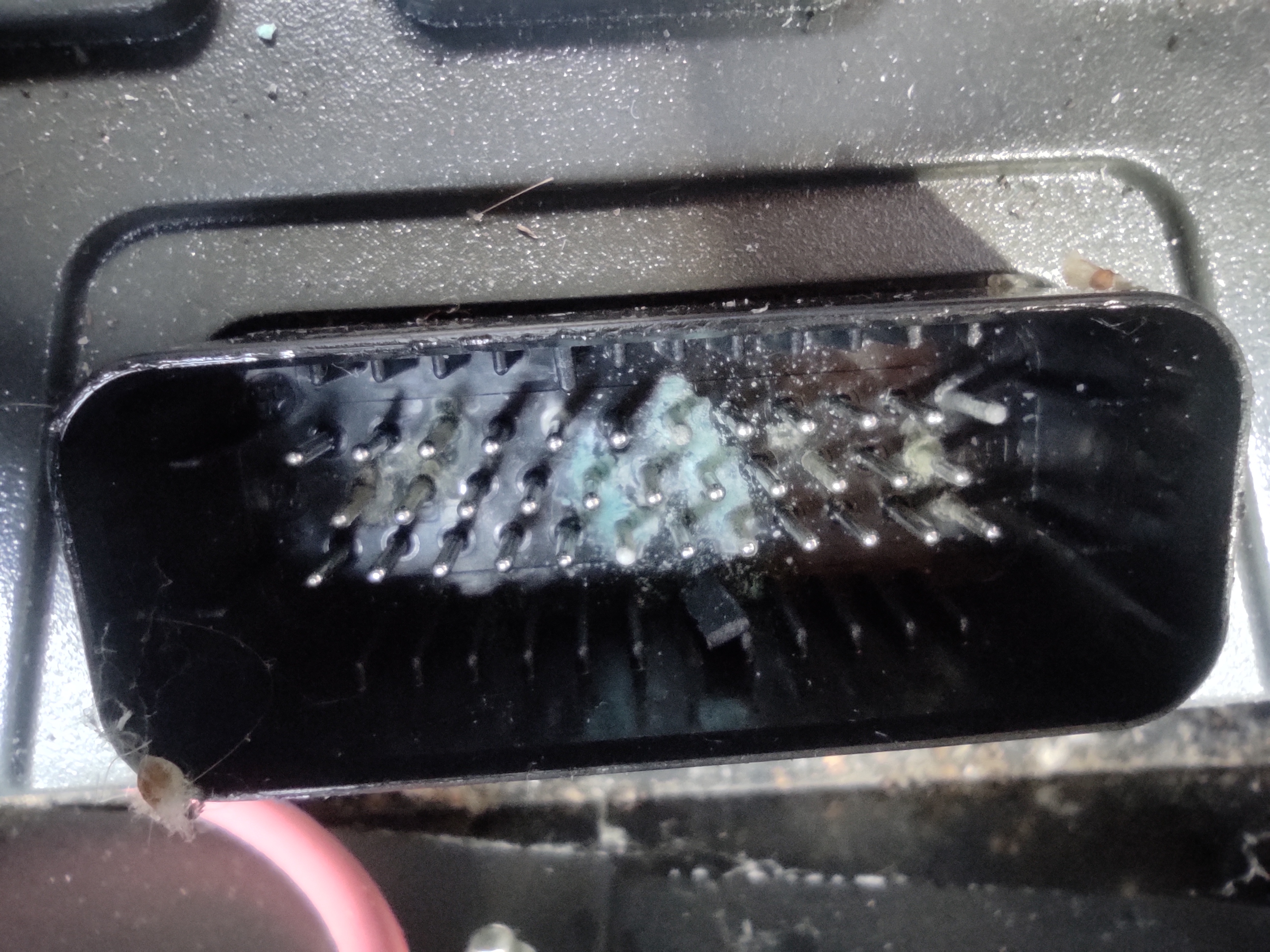

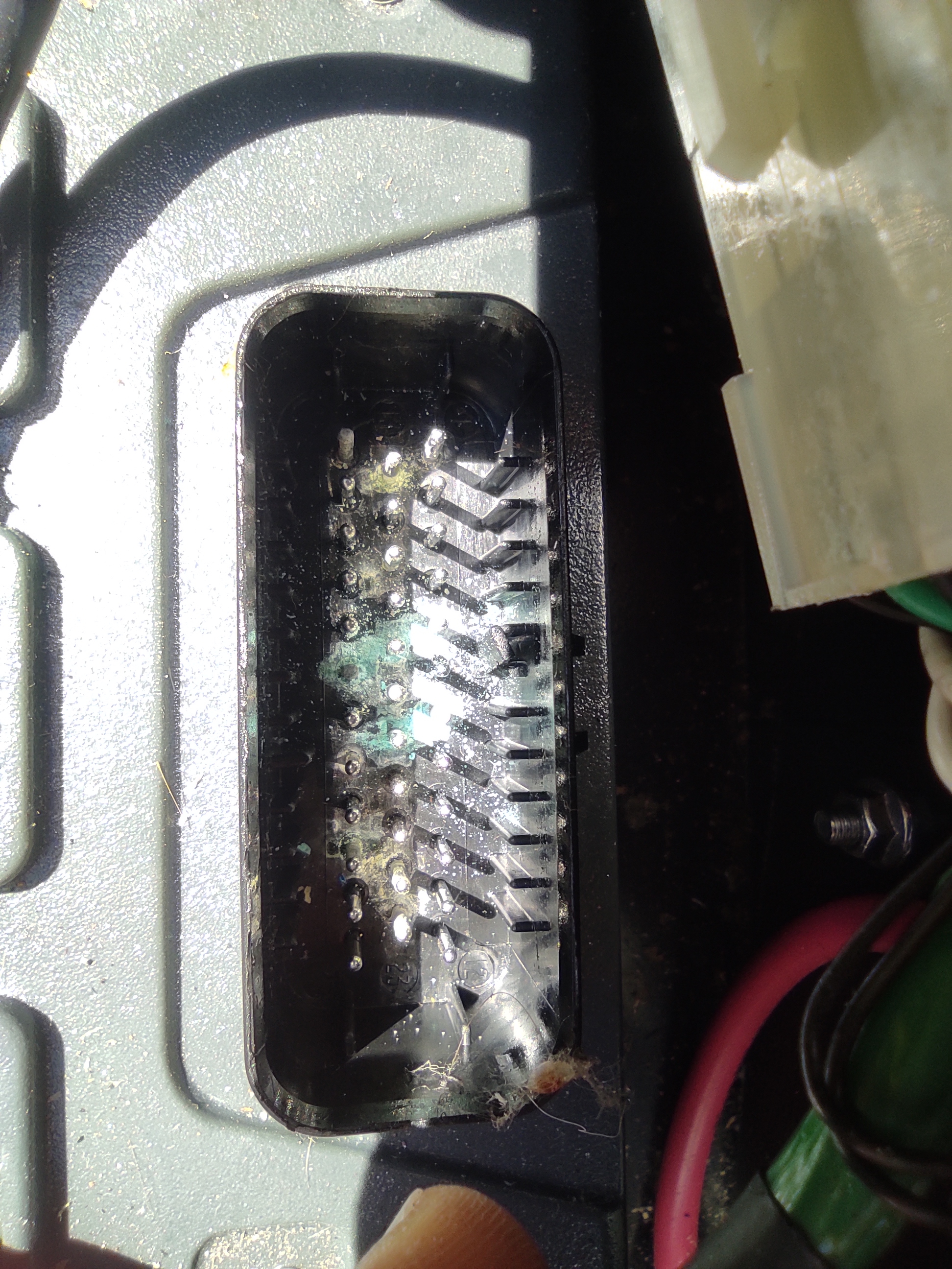

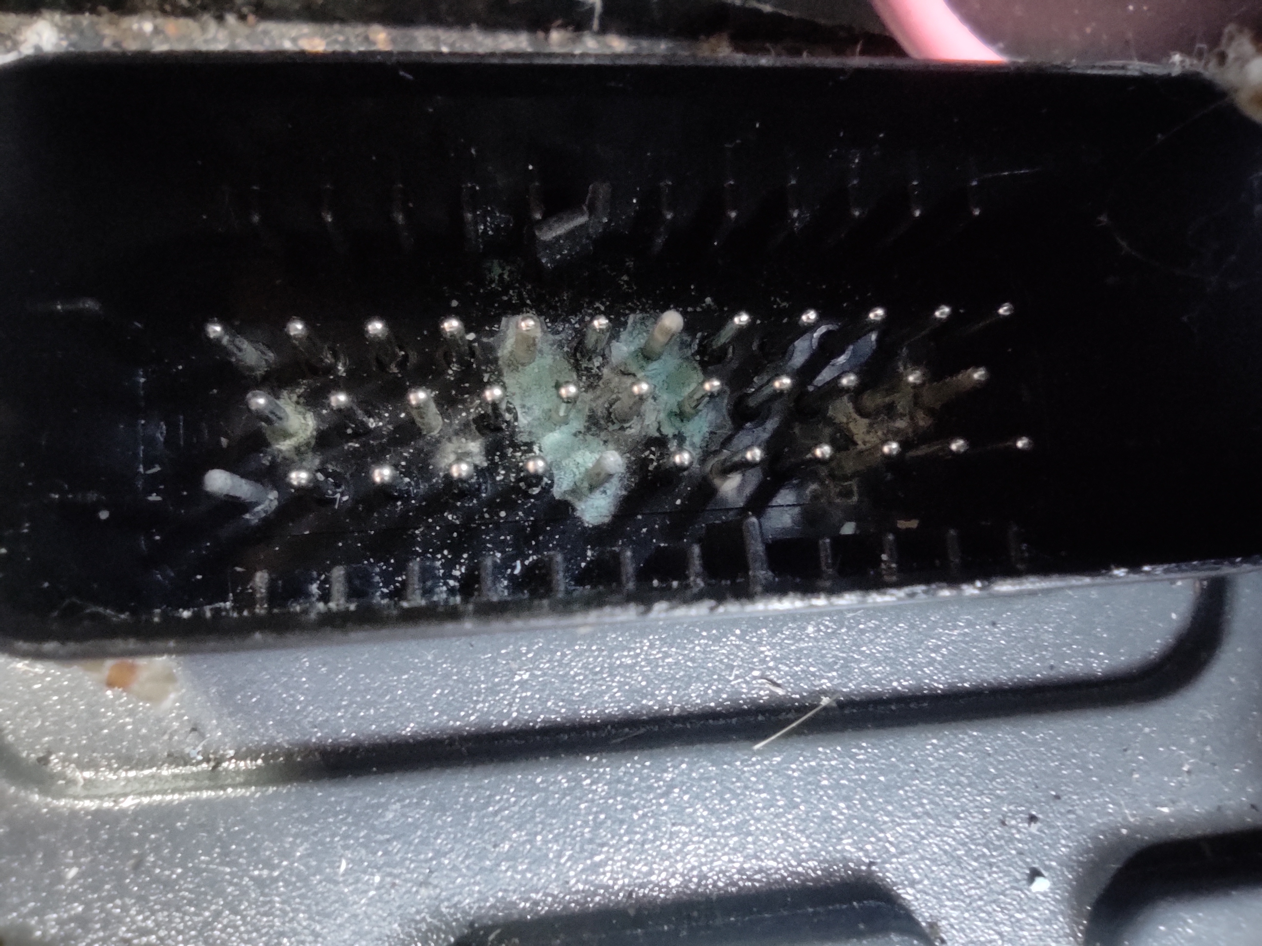

Wieder gestrandet. Grrr! Er startet jetzt aber wieder öfter.
Suche geht weiter. Als nächstes schau ich mir die Kontakte an der MSU an. Könnte sein, dass die Feuchtigkeitkorrosion im Stecker der von dort kommt. Ich nehme an, die meisten Signalkabel führen von dort an den Controller.

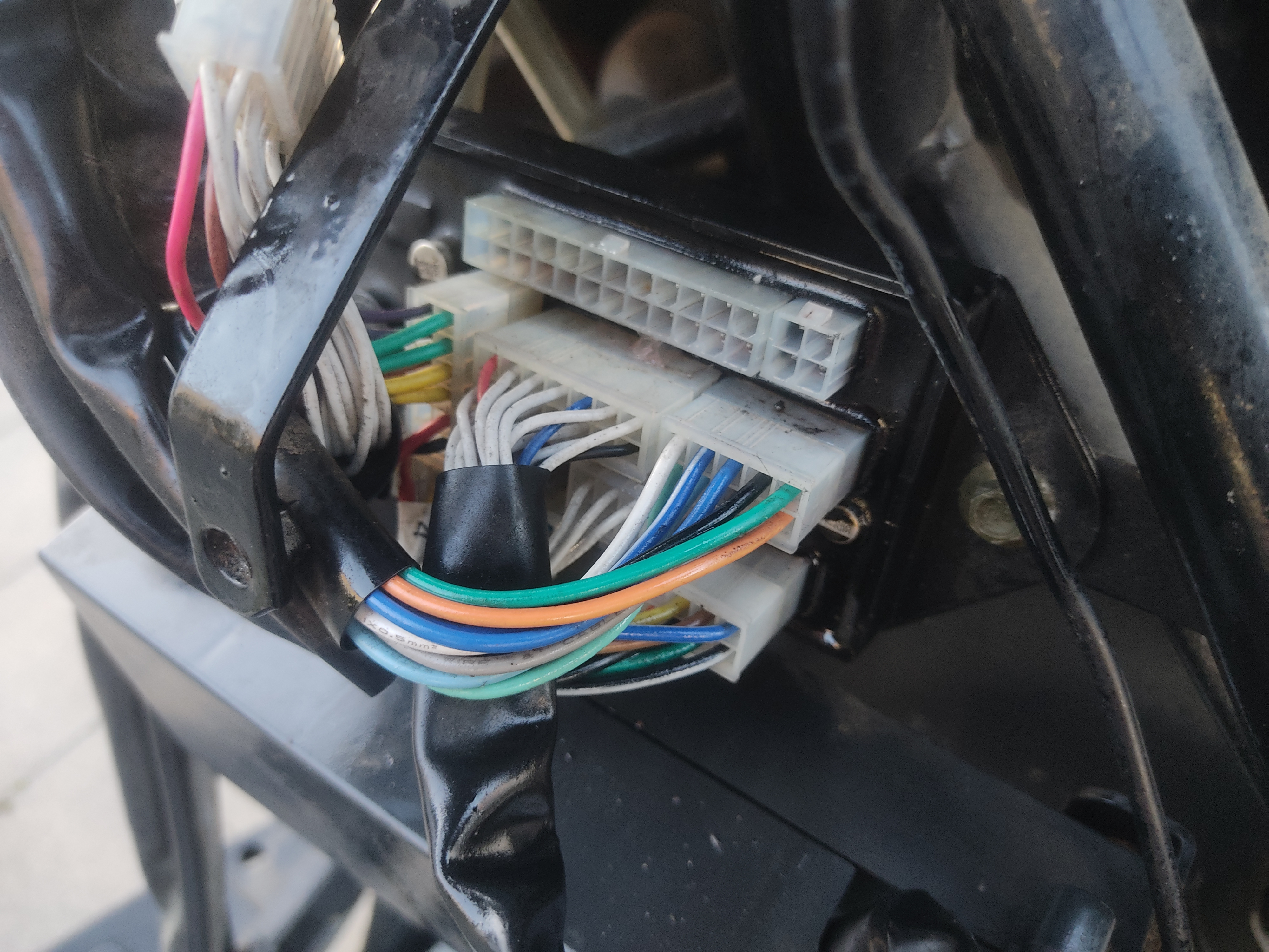

Wo wird denn das Gasgriffsignal aus dem Verteiler an den Controller geführt. Der Eingang zum Verteiler ist ja der 4-poliger Stecker oben rechts. Wo ist der Ausgang zum Controller hin? und auf welchen Pins kommt das Signal am 35-poligen Stecker an?
Dann könnte ich da mal messen.
