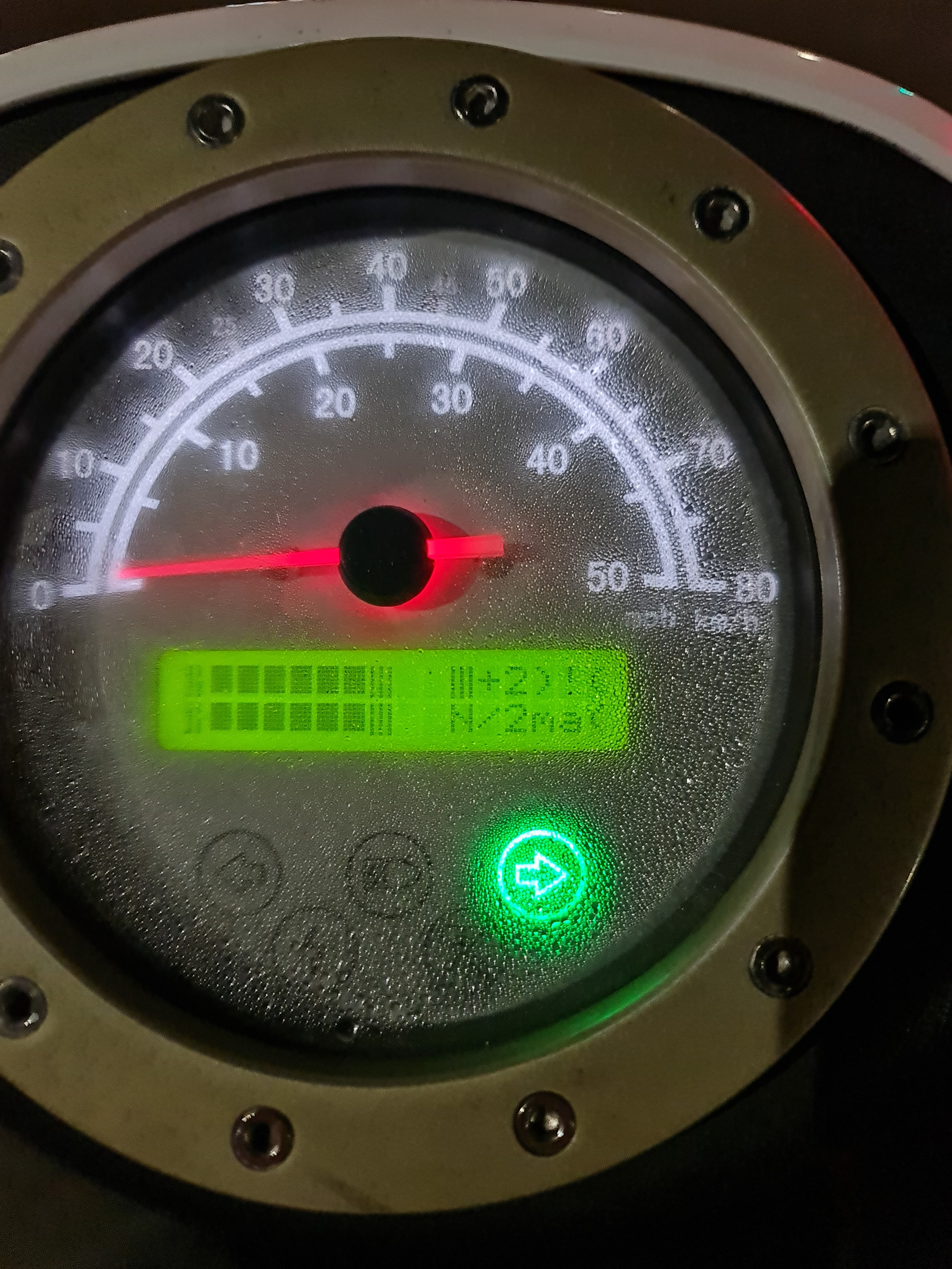

Wenn man denkt, es könnte nicht mehr schlimmer kommen...
Übrigens sind weder Fernlicht, noch Blinker aktiv.

Feuchtigkeit in der Anzeige hat einer solchen noch NIE gut getan. Das allein kann schon der Grund für alles Fehlverhalten sein, weil durch die Feuchtigkeit Kriechströme entstehen können, die dann Prozessoren "Spanisch" vorkommen, und zum rumspinnen veranlassen...

Na für alles kann die Feuchtigkeit nicht zuständig sein, da ja zwei andere Roller auch das Problem mit dem Abblendlicht haben. Aber dass es das nicht besser macht, sehe ich ja ein. Am Wochenende hole ich meinen zweiten Roller nach Akku Upgrade ab und nächste Woche versuche ich das Ding wieder trocken zu bekommen.
