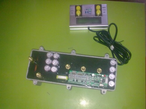

die elegantste Lösung ist, bei den 16Zellen zu bleiben und die Schaltschwellen des Controllers mittles Programmiergerät beim freundlichen E-Max Händler anpassen zu lassen.

Der E-Max Controller gehört zu den Intelligenteren.
1. Wird die Spannung von 44V für mehr als 10sec unterschritten, laßt der Controller nur noch Mofageschwindigkeit zu.
2. Nach 3...5km und MoFageschwindigkeit werden 42V unterschritten und Du mußt schieben. (Bleibatterien sollte man aber nur im Notfall so stark leerfahren).

@Night Hawk
Der E-Max 90s, also auch mein E-Max 90s, hat serienmäßig 4 Stück greensaver Bleibatterien - hierfür gelten die von mir genannten Schaltschwellen. Nach Umbau auf LiFePo4 sollten die Schaltschwellen vom freundlichen E-Max Händler mit dem Programmiergerät angepaßt werden.
