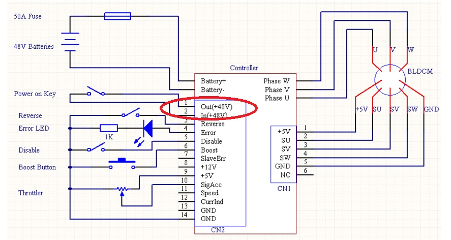

E -max 90 boost defekt
- Beiträge: 6501
Re: E -max 90 boost defekt
Die Boosttaste geht auf PIN 6 vom Proud-Eagle Controller - 14-poliger Stecker.
