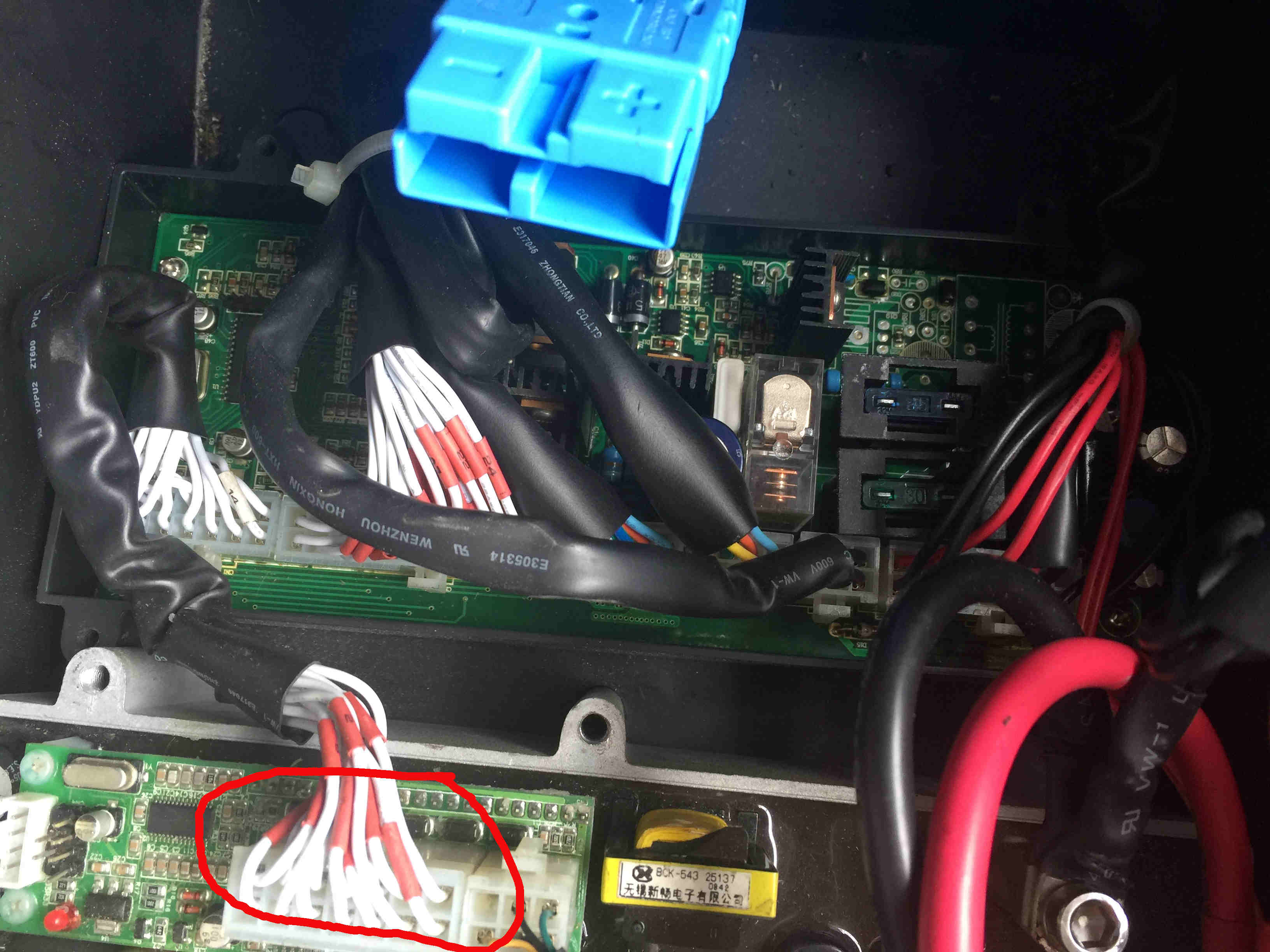

Also gemessen habe an den Rotumrandeten Kontakten.
Diesen Pin 6 würd ich einfach mal kappen.
Was wird eigentlich durch die andere Platine geregelt?
Da ich ja den Boost Schalter offen hatte und gemessen habe dass dieser ganz normal
als Schliesser arbeitet, schliesse ich den Boostknopf in der Fehler Quelle
erst mal aus. Interessant wäre, wo denn die Leitung von Vorne an der
Platine ankommt. Gibts dazu irgend einen Kabelplan?
So, Pin 6 gekappt. Aber Es liegen am Controller an Pin 6 aber immernoch 5 V an
Beim Gasgeben steigt die Spannung bis 8 V, bei Vollauf geht sie wieder auf 5 V zurück.

Die Boosttaste ist ein Schließer und legt bei Betätigung den PIN6 vom Controller auf ground! Das Interface (Kabelsortierstecker) findest du am linken Rahmenrohr in Höhe des Steuerkopfs. Vorm Controller ist die MSU Management System Unit mit DC DC. Alle Signale von linker und rechter Griffeinheit werden über die MSU geführt.
