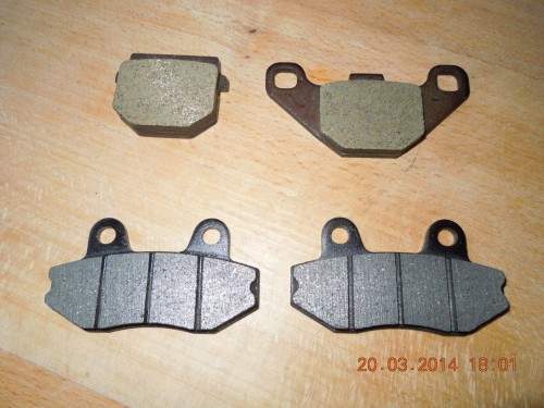

......die Beläge sollten alle passen. Ich werde wohl einen Satz EBC ordern - so für 5,95 organisch bis 25,00 sinter. SBC 24.de oder so ähnlich liefert derzeit mit 10% Rabatt und frei Haus.

Ich habe den Bremssattel auch nur von der Schwinge abgeschraubt, die alten Beläge gehen leicht raus, wenn man den Kolben ganz zusammendrückt. Das Problem war nur, dass der neue Belag mit den beiden Laschen erst auf einen Bolzen aufgefädelt werden muss, dann schräg gestellt reingeschwenkt werden kann und dann erst kann man die andere Lasche auf den Bolzen auffädeln. Einfach weil die Bolzen so lang sind. Müssen sie, sonst würde der Belag rausfallen können. Wenn nun aber der kleine Belag schon drin war, konnte ich den großen nicht mehr schräg genug stellen, um auf den zweiten Bolzen auffädeln zu können.
ein Tipp noch: vorher anschauen, wie das Federblech eingebaut ist. Das hab ich nicht gemacht, es ist beim Ausbau gleich mit den Belägen rausgefallen. Danach brauchte ich etwas Hirnschmalz um es wieder richtig einzubauen.
