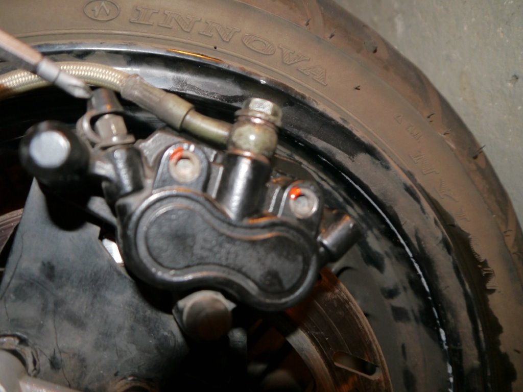

Ist das die Entlüfterschraube unten?

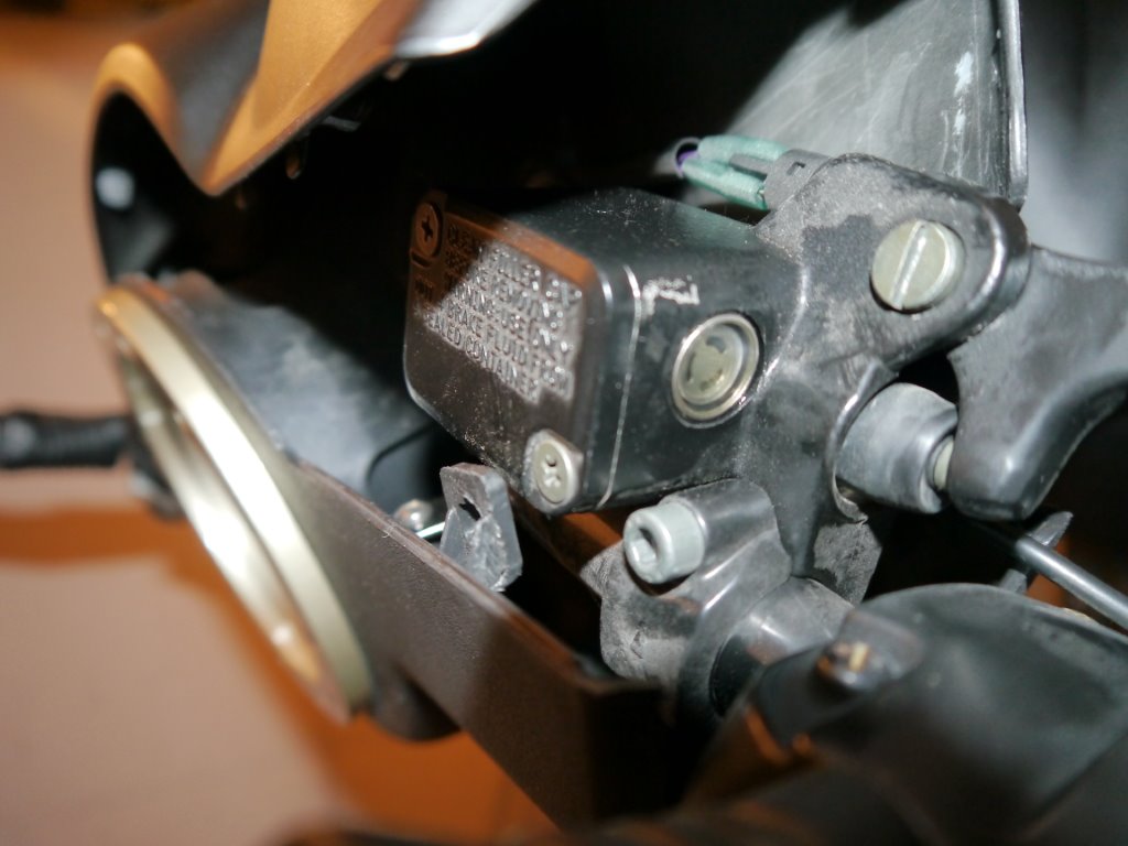

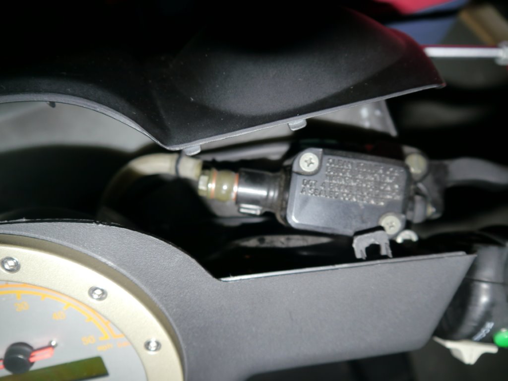

Ist da der Ausgleichsbehälter und die obere Entlüfterschraube drin? Wie reinige ich den Filter?

1.Dot4 ist richtig
2.Die Entlüftungsschraube sitzt nur im Bremssattel. Zum Schutz der Entlüftungsbohrung ist da eine Kappe drauf.
3.Zum Dot4 Nachfüllen die 4 Kreuzschlitzschrauben vom Deckel des Bremsflüssigkeitsbehälter lösen. Deckel und Dichtung (Antischwappbehälter) entfernen. Behälter sollte immer zur Hälfte gefüllt sein.
4. Unten am Bremssattel - nach Entfernen der Gummikappe - 6mm transparenten 30cm Plastikschlauch auf die Entlüftungsschraube schieben - anderes Ende in ein altes Marmelladenglas enden lassen. Vorher einen 7 oder 8mm Ringschlüssel auf den Sechskant der Entlüftungsschraube setzen.
5. Entlüftungsschraube mit dem aufgesetzten Ringschlüssel eine halbe Umdrehung öffnen. Am Bremshebel ziehen, es sollte Bremsflüssigkeit, noch mit Blasen?, in das Marmelladenglas fließen. Entlüftungsschraube schließen. Bremshebel lösen. Diesen Vorgang 5 bis 10 mal wiederholen bis keine Luftblasen mehr kommen. Und immer wieder Bremsflüssikkeit nachfüllen.
