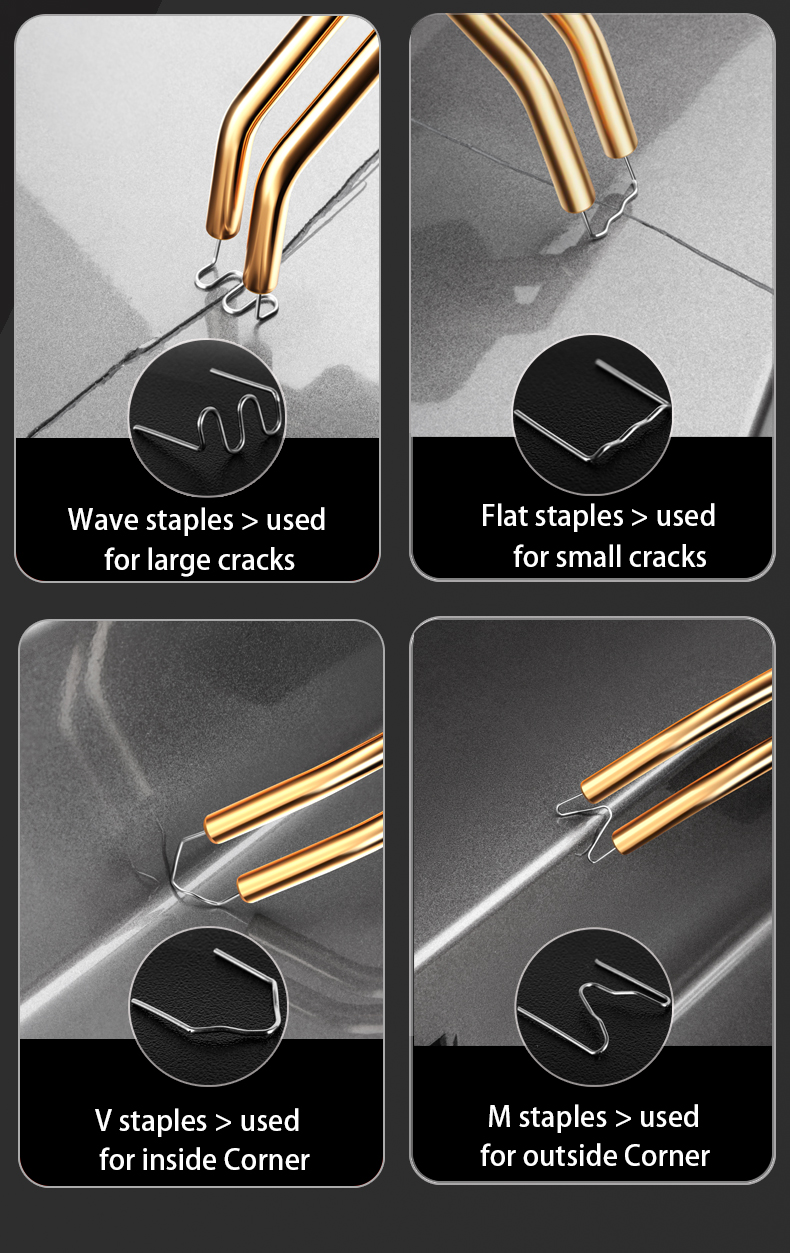

besser und billiger mit bremsenreiniger oder isopropylalkohol reinigen, kleben, evtl. schweißen mit klammern und krampen (evtl. gitter), auftragen von kunsttoff mit lötkolben verbinden-zusammenschweißen.

Falcon hat geschrieben:
Fr 25. Jul 2025, 10:14
Siehe z.B. hier, wie das mit den heißen Klammern geht:
viewtopic.php?p=400268#p400268

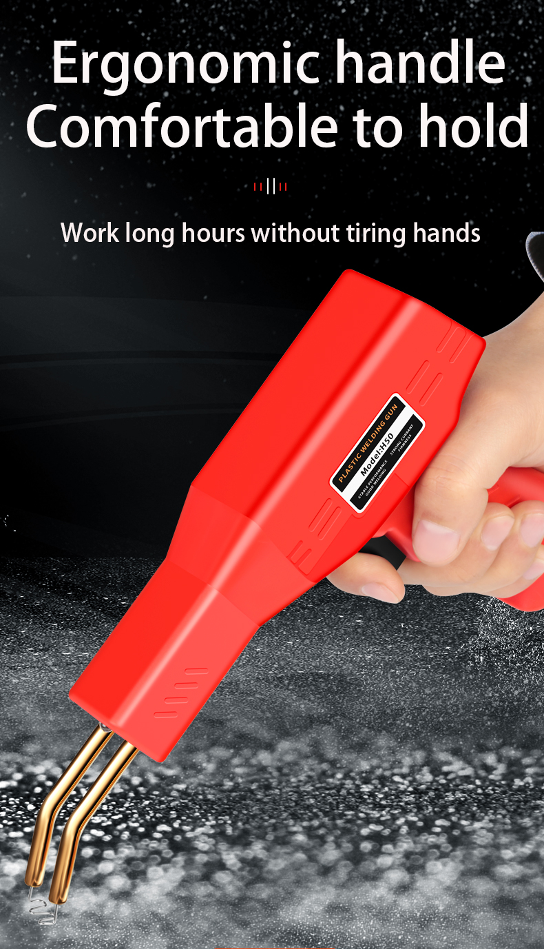

richtig Bild
so eine pistole habe ich auch, mit ca. 5000 krampen (immer was zu tun :) )
du hast hoffentlich am anfang und ende des risses eine kleine bohrung gemacht :?:
hier nen link zur schweißpistole: https://de.aliexpress.com/item/1005008298197220.html
