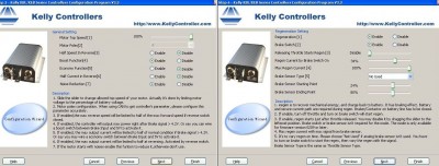

Wow, Kompliment. Von der Anfrage, welcher Controller geeignet ist, bis zum funktionsfähigen Einbau inkl. Reku und Booster lediglich 5 Tage inkl. Wochenende, das ist ein Spitzenwert. Wäre schön, wenn manch Händler so schnell und kompetent wäre. Aber das zeigt auch, dass durchaus bei Verfügbarkeit des Materials kurzfristige Reparaturen bei E-Fahrzeugen möglich wären.

Dieser Controller lässt aber freiwillig keinesfalls viel mehr als 50A zu, und dann eben nur bei höheren Geschwindigkeiten. Nicht mal die Boostfunktion kann viel mehr entlocken, und ich weiß immer noch nicht, wie man einem Kelly den Maximalstrom abknöpfen kann...
Was man auch wissen muss: Bei Boost enabled wird der normale Strom ohne Boostknopf reduziert, d.h. noch weniger als Deine 40 Zielampere wird er dann lockermachen.
Meine Empfehlungen zur weiteren Optimierung:
Step 1:
- Max Motor Current auf 100% (das wären dann theoretisch die 100A, die übrigens Motorampere sind, nicht Batteriampere!)
- Max Battery Current möglichst auch auf 100%, wenn es geht
Step 2:
- Control Mode besser auf "Balanced" stellen, "Speed" beschränkt den Anfahrstrom massiv und haut dann mal kurz volle Pulle zu, und die Maximalgeschwindigkeit ist aber weniger als bei Balanced. Auch um "Torque einen großen Bogen machen, außer vielleicht mal ausprobieren, aber auch da wurde bei mir das Anfahren sachter als bei "Balanced". Chinesische Logik
- Under und Over Voltage sorgfältig auf Deine Batterie abstimmen, aber das hast du sicher schon so gemacht...
Step 3:
- Motor Top Speed ist ggf. wichtig, wenn das ein 45er Roller ist. Allerdings würde das die maxiamle Spannung reduzieren, die auf den Motor losgelassen wird, wahrscheinlich gänzlich unabhänging von seiner aktuellen Drehzahl, und somit auch das Anfahren negativ beeinflussen...
- Ich würde ich dann Boost Function disablen, und Noise Reduction auch. Bei enabled reduziert das auch den Anfahrstrom und macht vielleicht ein bisschen mehr Trapezansteuerung zum leiser werden als das normale quasi-Rechteck bei der Kommutierung. Wenn man auf maximale Anfahrperformance aus ist sollte das bisschen Knarzen nicht besonders stören
Wenn du Reverse nutzt wären auch die Punkte "Half Speed in Reverse" und/oder "Half Current in Reverse" hilfreich für kontrollierteres Rückwärtsfahren. Bei mir sind beide enabled, und es ist immer noch merh als genug pwoer und ggf. Speed verfügbar, als mir lieb ist. Da muss man schön sacht mir dem Drehgriff umgehen...
Zum Bremslichtschalter und Relais: Bei meinen Roller gibt es da kein Relais dazwischen. Die 5V beziehen sich ziemlich sicher nur auf analoge proportionale Bremssensoren, z.B. mit Fingergas. Vielleicht mal beim Kelly support anfragen, ob man das Bremslicht direkt parallel an schließen darf.
Viel Spaß beim Feinschliff!!!
