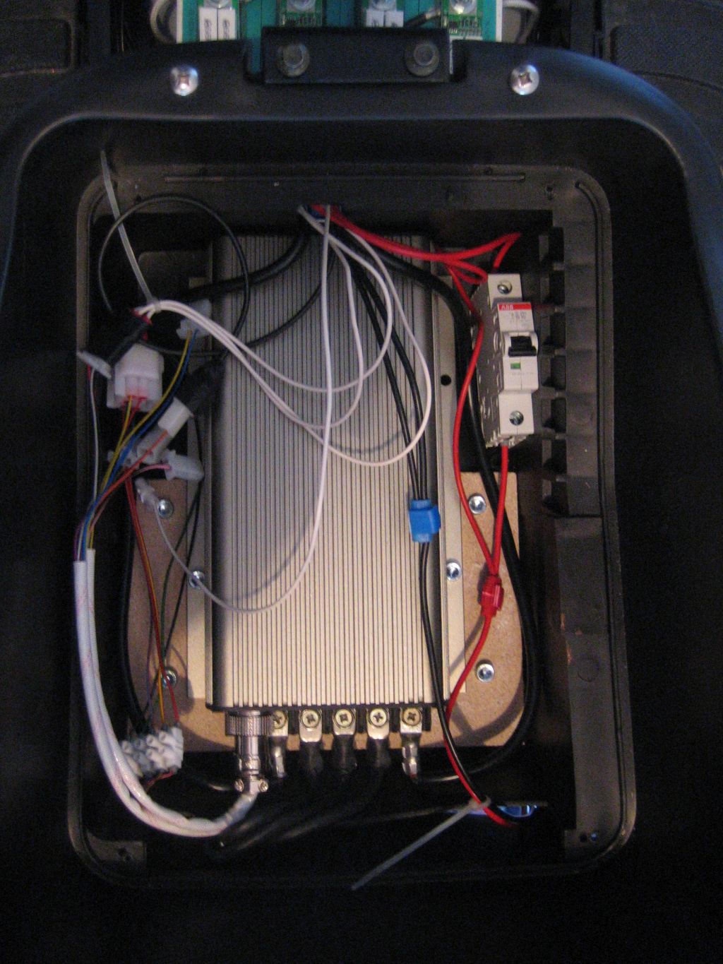

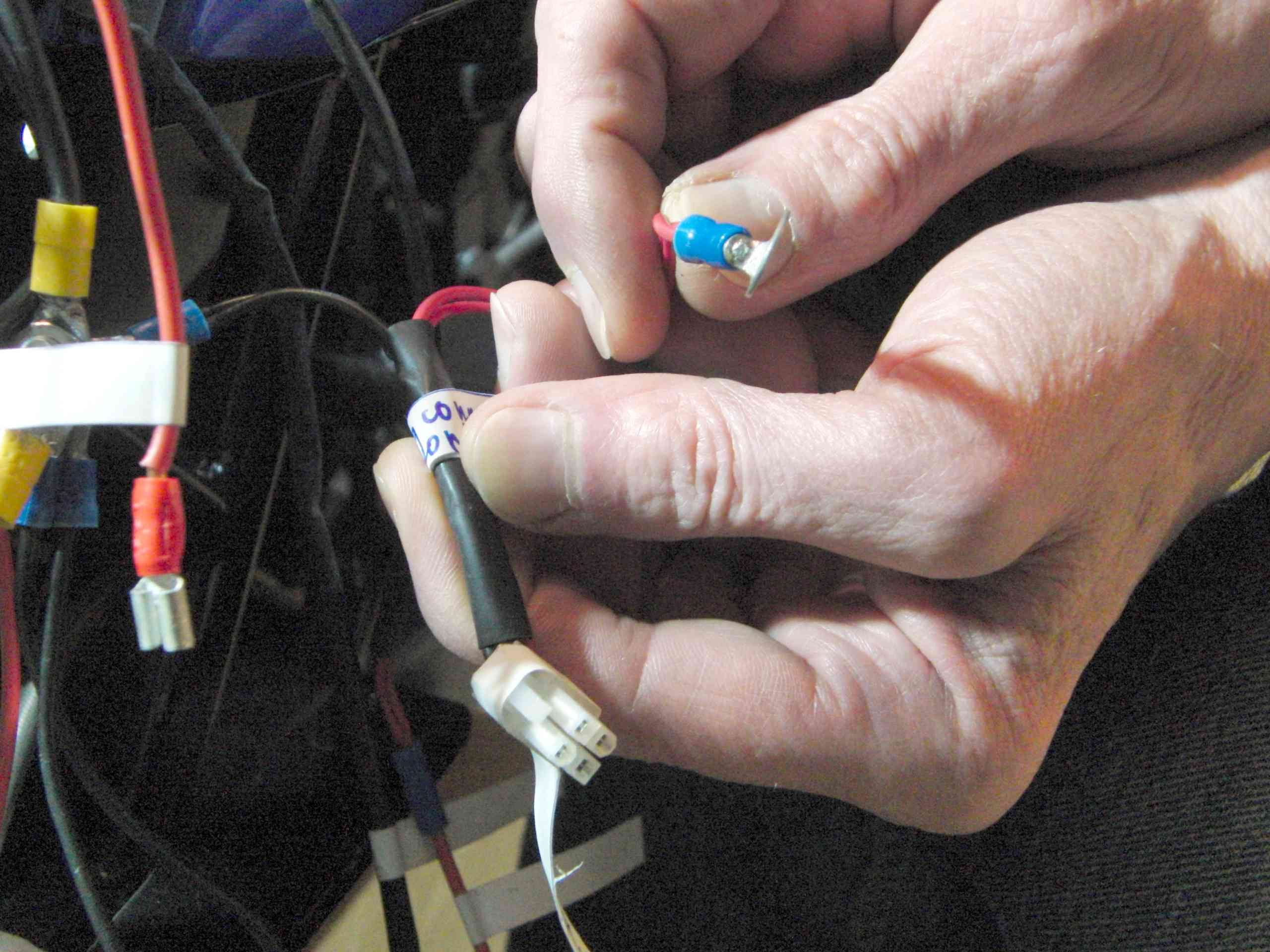

Nach 2 Jahren Pause (hatte alle möglichen Gründe) hab' ich mich endlich dran gemacht, die Maxine wieder fahrbereit zu machen. Und dabei ergaben sich natürlich wieder verschiedene Fragen...
. Da ich an meinen letzten Post vor 2 Jahren keinen weiteren dranhängen kann, mache ich halt einen neuen auf, ich hoffe, das ist OK.
Und ich hoffe sehr, dass ihr mir bei folgenden Fragen weiterhelfen könnt:
- Funktion des Vierer-Steckers, der mit vier Kabeln (2 roten und 2 schwarzen) mit Plus und Minus des alten Controllers und mit dem entsprechenden Gegenstück des Umwandlers verbunden war? - An dem alten Controller sind 2 weiße Buchsen, eine mit 14 Kontakten, die andere mit 6. Die Buchse mit den 14 Kontakten war per Kabel mit der entsprechenden Buchse auf dem Umwandler verbunden. Es sieht aber so aus, wie wenn die Buchse mit 6 Kontakten gar nicht belegt war?!
- Von den Buchsen der sechs Kabelstränge, die von der Vorderseite der Maxine zum Umwandler (unter dem Sitz) gehen, sind auch zwei mit jeweils 8 Kontakten. Die entsprechenden Gegenstücke auf dem Umwandler haben die Bezeichnung CN3 und CN4. Der eine 8-Kontakt-Stecker hat 9 Kabel mit diesen Farben: 4 grüne, jeweils 1 braunes, 1 weißes, 1 orangenes und 2 blaue (blau und hellblau). Der andere 8-Kontakt-Stecker hat ebenso 9 Kabel mit folgenden Farben: 4 grüne, 2 braune, jeweils 1 hellblaues, 1 orangenes und 1 grün-gelb gestreiftes. Welcher der Stecker gehört zu CN3 und welcher zu CN4?
- Müssen von der 14-Kontakt-Buchse vom Umwandler außer dem Kabel 11 zu einem der 3 Hall-Kabel noch weitere Kabel mit dem Kelly-Controller verbunden werden?
Herzlichen Dank
ScooterDude aka John
