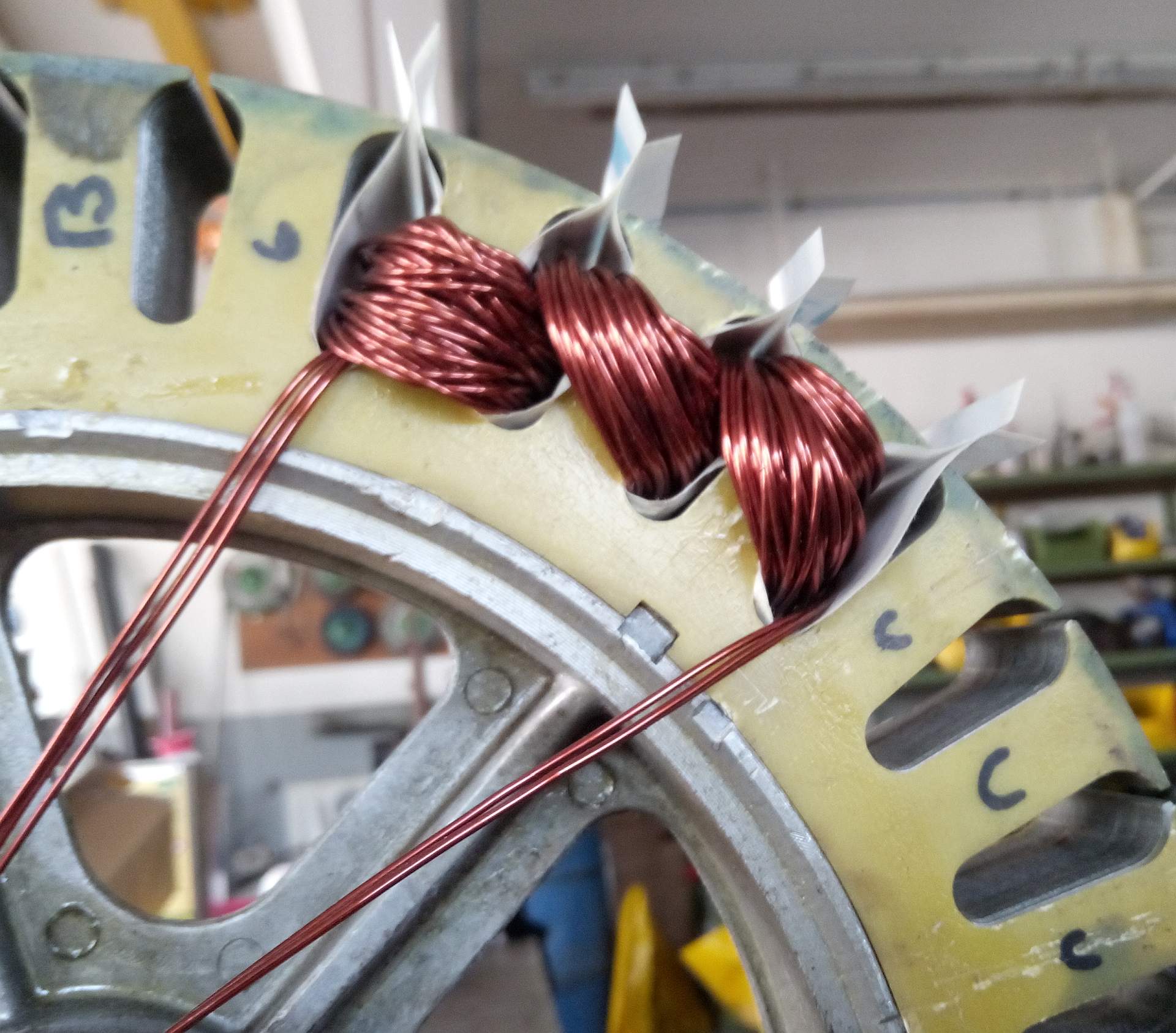

Ich werde diesen Motor jetzt mit 3x 1mm Draht wickeln.

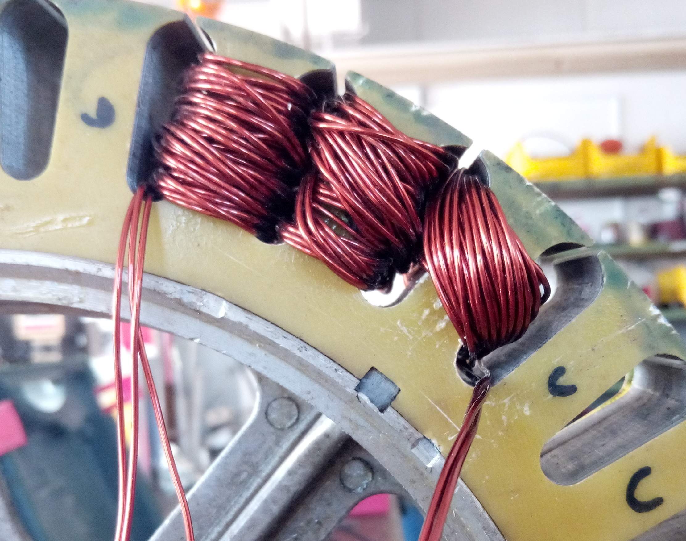

Der erste Versuch mit 1mm Draht
auch der erste Versuch

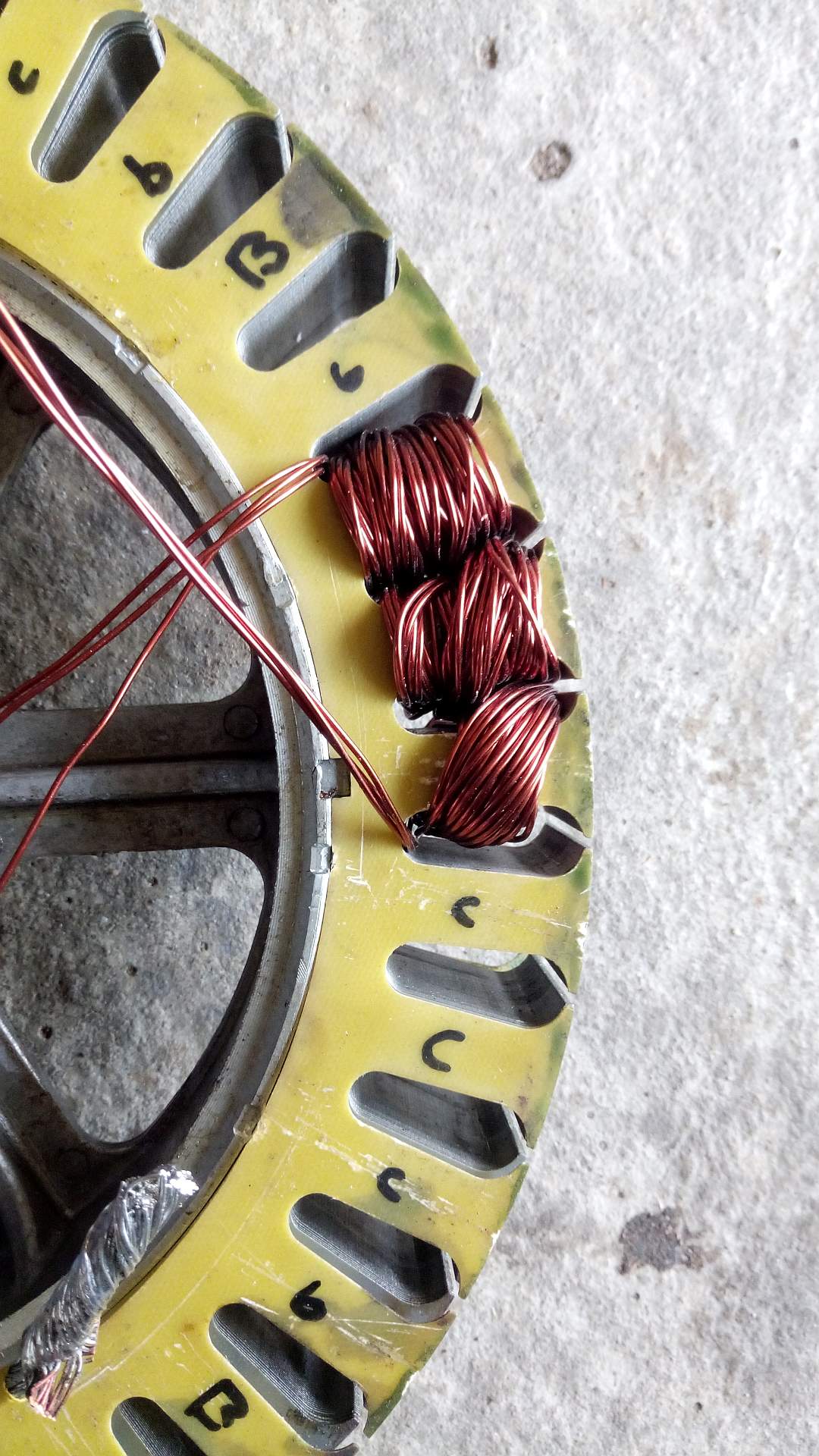

Die ersten 3 Nuten sind gewickelt...
sieht schon besser aus als beim ersten Versuch.
Mehr Querschnitt, mehr Wicklungen und immer noch Platz.

Jo, immer schön auf Lage wickeln würde Alfred sagen. Spass beiseite, besten Dank für deinen Zwischenbericht und noch viel Erfolg.
