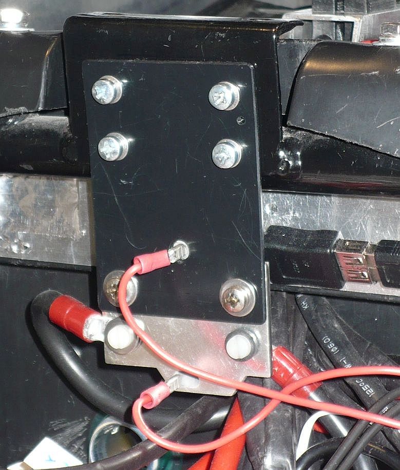

Ja, das Turnigy hat einen eingebauten Shunt (das hätte ich wohl deutlicher machen sollen, sorry :oops:). Den eingebauten Shunt hab ich aber nicht herausgelötet, weil das eigentlich nur geht, wenn zuerst die kleinere, gelbe Platine herausgelötet wird. Was aber auch schwierig ist, weil die mit 16 Kontakten an der Hauptplatine angelötet ist... Weshalb der Vorschlag in dem anderen Post, die gelbe Platine abzulöten und dann in der Nähe des Minuskabels der Batterien anzubringen, die Sache auch nicht einfacher macht: dann müssen die 16 Kabel der kleinen Platine wieder mit der großen verbunden werden (noch mehr Kabalsalat!). Aber falls die kleine Platine doch entfernt werden muss, um z.B. den internen Shunt zu entfernen, ist es sicher sinnvoll, wenn ich mir eine Entlötpumpe besorge?!
Der interne Shunt ist jedenfalls ein absoluter 'Minishunt', der das Turnigy wohl nur für den Einsatz bei Modellflugzeugen, Dronen, usw. sinnvoll macht. Bei den Strömen, die bei E-Rollern, etc. fliessen (bei meinem e-max bis über 80A) ist er sicher unterdimenioniert.

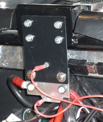

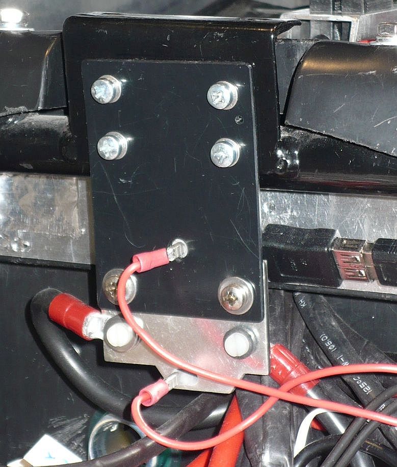

Und deshalb eben der externe Shunt:
Dabei sind die beiden dünnen, roten Kabel vom Shunt (übereinander) mit den roten Kabeln des Turnigy verbunden und die beiden fetten, schwarzen (rechts und links von den dünnen) mit Minus des Controllers resp. Minus der Batterien.
Sorry, Harry, wenn ich hier noch ziemlich Probleme habe. Wo genau müssten die beiden schwarzen Kabel des Turrnigy (die vom internen Shunt) angelötet werden? Und wo die beiden roten (vom Turnigy), falls sie halt nicht mit den beiden Niederstromkontakten des Shunt verbunden werden? Das ist mir im Augenblick absolut noch nicht klar :oops: :oops:. Wenn die dicken schwarzen Kabel vom externen Shunt an die schwarzen Kabel des internen Shunts angelötet werden, ohne das der entfernt wird, ist doch eigentlich gar nichts gewonnen (und produziert zudem womöglich noch irgendwelche ungewollten elektrische Probleme/Konflikte)?!
Im Bezug auf die Abschirmung, wo bekommt man sowas - wahrscheinlich muss jedes Kabel dabei einzeln abgeschirmt sein? Bei eBay und Conrad hab ich nur komplette Kabel mit Abschirmung gefunden und diese Meliconi Kabelabschirmung bei Amazon ist für meinen Zweck total überdimensioniert ...
Schon mal herzlichen Dank!

Den Shunt musst du in jedem Fall auslöten sonst kann es nicht funktionieren.
Auf keinen Fall versuchen die 2. Platine abzulöten, um mehr Platz zu haben. Das geht auch mit Entlötpumpe nicht.
Nur so hast du eine Chance.
Der eingebaute Shunt ist nicht unterdimensioniert, bei 0,001Ohm liegen die zu messenden Spannungen im mV-Bereich. Deshalb ist auch ein abgeschirmtes Kabel erforderlich, das findest du übrigens im Audiobereich oder USB-Kabel geht auch.
Gruß Harry

ich finde es mutig so ein Projekt in Angriff zu nehmen, wenn man von Elektrotechnik keine Ahnung hat. Andererseits finde ich es auch gut, denn es ist kein Hexenwerk und man kann vieles lernen. Auch wenn man Strom und Spannung nicht sehen kann, hat es nichts mit Glauben zu tun.
Strom kann man eigentlich nicht messen! Deshalb schickt man den zu messenden Strom durch einen festen Widerstand. Je nach Stromstärke liegt am Widerstand eine Spannung, die man messen kann. Den Zusammenhang beschreibt das Ohmsche Gesetz und zwar ist I = U / R
Daraus kannst du sehen, dass die Stromanzeige deines Turnigy nur eine Rechengröße ist, die entscheidend von dem Widerstand (in deinem Fall Shunt) abhängig ist.
Noch die Gesetzmäßigkeiten zu Widerständen:
Wenn man Widerstände hintereinander schaltet ist der Gesamtwiderstand die Summe der einzelnen Widerstände.
Wenn man zwei Widerstände (Shunts) parallel schaltet ist der Gesamtwiderstand kleiner als der kleinste Einzelwiderstand. Rges = R1 x R2 / (R1 + R2)
Wenn beide Widerstände gleich groß sind (wie bei deinen Shunts) ergibt sich daraus nur noch der halbe Wert.
In deiner Anzeige des Turnigy wird auch nur noch die halbe tatsächlichen Stromstärke angezeigt.

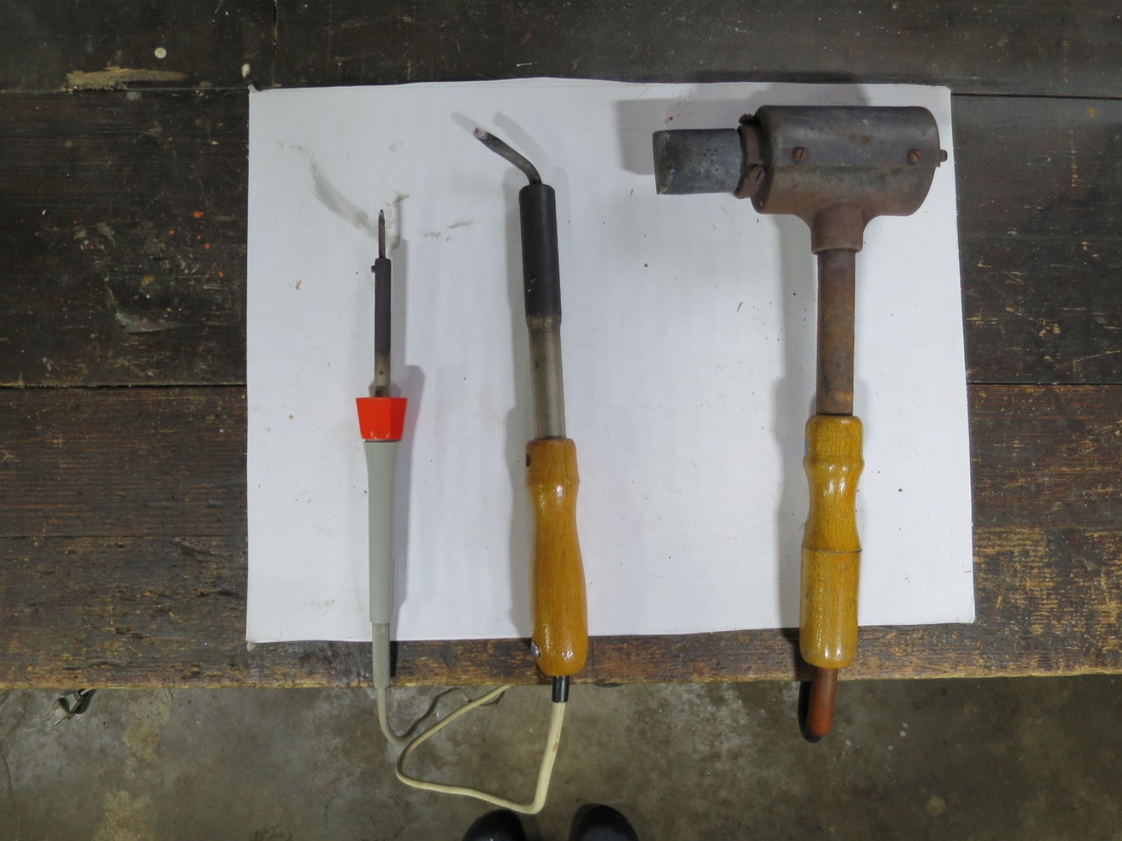

Ob dein Lötkolben reicht hängt davon ab, ob die Lötspitze massiv genug ist, um genügend Hitze abzugeben.
Was du als Monster-Lötkolben bezeichnest gehört eigentlich noch zu den Spielzeugen.

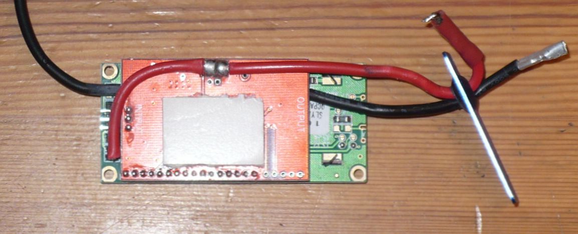

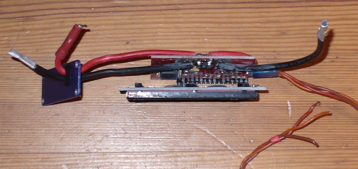

Um nach diesem langen Umweg endlich wieder zu Turnigy, Watt Meter & Co. zu kommen und nach Deiner Antwort von heute hab' ich das Watt Meter (mit dem blauen Alu-Gehäuse) aufgeschraubt und die kleinere rote Platine vorsichtig aufgebogen (beim Turnigy geht das nicht, die sitzt zu fest). Und es sieht so aus, wie wenn ich mit etwas Glück und dem richtigen Lötkolben den Shunt abgelötet bekommen könnte :D.
Das würde das lästige Problem vermeiden, was ich ja mit dem Turnigy habe: die kleinere Platine erst ablöten und später wieder anlöten zu müßen. Allerdings bleibt dann immer noch die Frage der Verkabelung, wobei ich hoffe, dass es OK ist, das ich den entsprechenden Teil von meinem gestrigen Post entsprechend abgeändert hier einfach 'reinkopiere.
Procedere plus Fragen V.2, soweit ich es verstehe:
1) Der Watt Meter-Shunt muß anstelle des externen Shunts mit den fetten Kabeln von Batterie-Minus zu Controller-Minus verbunden werden.
2) Das Anlöten der dicken 10mm²-Kabel an den Shunt müßte doch mit zwei 10mm²-Ringkabelschuhen gehen, wobei die blanken Enden der Ringkabelschuhe (ohne den Großteil des Loches) an jeweils ein Ende vom Shunt angelötet und die 10mm²-Kabel in die Öffnung auf der anderen Seite gesteckt und festcrimpt/gelötet) werden - die Entfernung zum Controller wäre dann etwa 20cm.
3) Bleibt noch das rote Kabel, das jetzt noch mit zwei 2.8mm Flachsteckhülsen mit dem externen Shunt verbunden ist. In Bild Nr. 4 Deiner "Anleitung für die Installation eines Watt Meters" sind neben den Shuntkabel (schwarz und blau) noch vier Kabel zu sehen:
- das dicke rote (sicher zum Pluspol des Controllers), an das ein dünnes gelbes angelötet ist
- ein dünnes weißes, das zwischen dem Minuspol des Controllers und dem Watt Meter-Shunt angelötet ist und...
- ein dünnes braunes, das auf der anderen Seite an den Shunt bzw. das blaue Kabel angelötet ist.
Liege ich richtig in der Annahme, dass ...
- das dünne gelbe Kabel mit dem roten Kabel (bzw. der Kontaktstelle davon) auf der roten Platine verbunden werden muß und ...
- die dünnen weißen und braunen Kabel an die Kontakte auf der roten Platine angelötet werden, an denen der interne Shunt angelötet war?! Wenn das so stimmt, brauche ich ja nicht die + und - Pins an der Seite des Watt Meters mit einer extra 12V-Stromquelle verbinden?!
Was nun noch die Kabelabschirmung betrifft, hab' ich heute ein USB-Kabel kaltherzig geschlachtet ;) und festgestellt, was ich mir schon gedacht hatte: die Kabel sind soo dünn, dass sie gelötet sehr leicht wieder abbrechen (was mir schon zweimal mit den fast ebenso dünnen Drähten von einem der Thermometer passiert ist). Deswegen nochmal die Frage bzw. Bitte: wo kann ich Abschirmung zum über's Kabel ziehen bekommen (in der Hoffnung, das es sowas zu kaufen gibt)?
Nochmals herzlichen Dank und sorry, dass das ein noch längerer Post ist,
John
