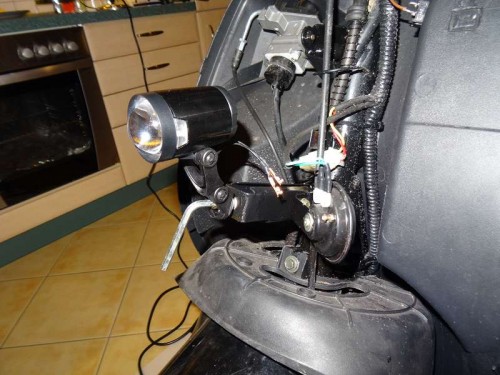

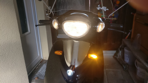

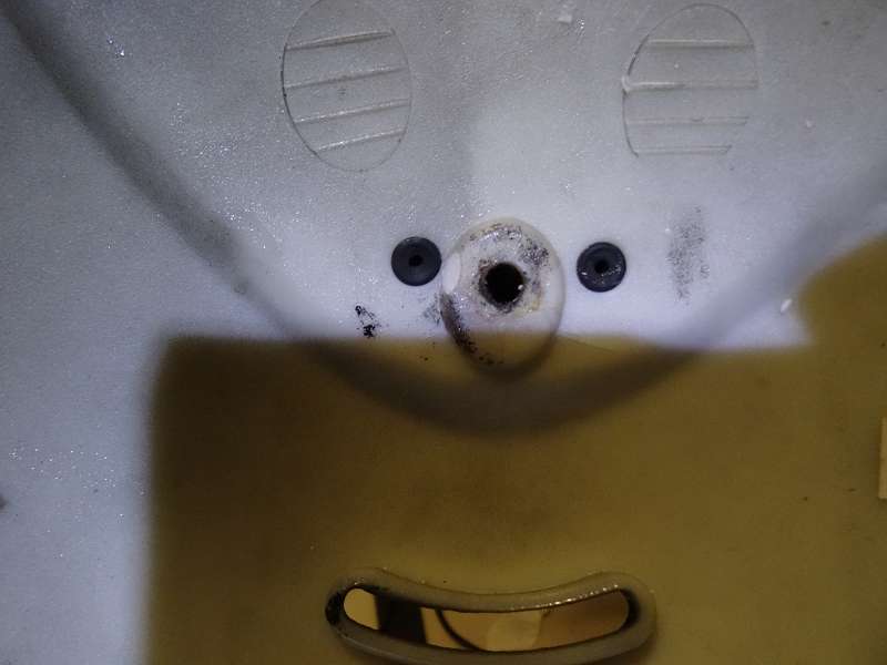

Nach einigen Recherchen in technische und rechtliche Richtung werde ich erstmal nur mit 1 Scheinwerfer zusätzlich Arbeiten. Praktischerweise gibt es genau auf der Längsachse des Rollers, vorne in der Mitte eine stabile Strebe die die Frontverkleidung hält. An dieser Schraube wird der Scheinwerfer genau mittig montiert.
http://show.picr.de/30869330ks.jpg.html
https://www.boc24.de/shop/elektronik/be ... mId=392312

Nach dem probieren mit verschiedenen normalen Leuchten aus dem Fundus wird es wohl nun ein Herrmans werden.
http://www.herrmans.eu/start-german/pro ... ilyId=2208
Muss nur sehen wer mir den verkaufen will.
