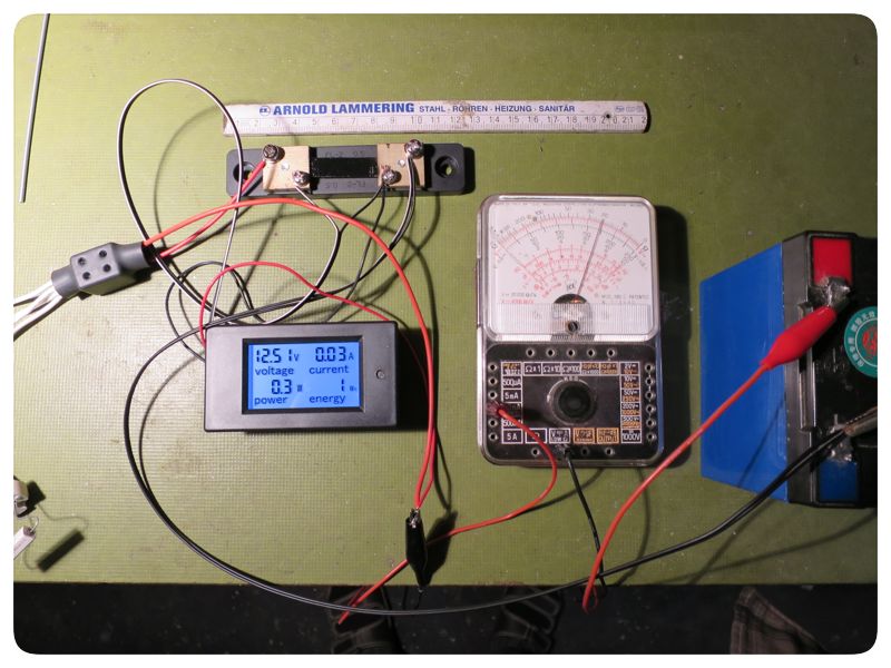

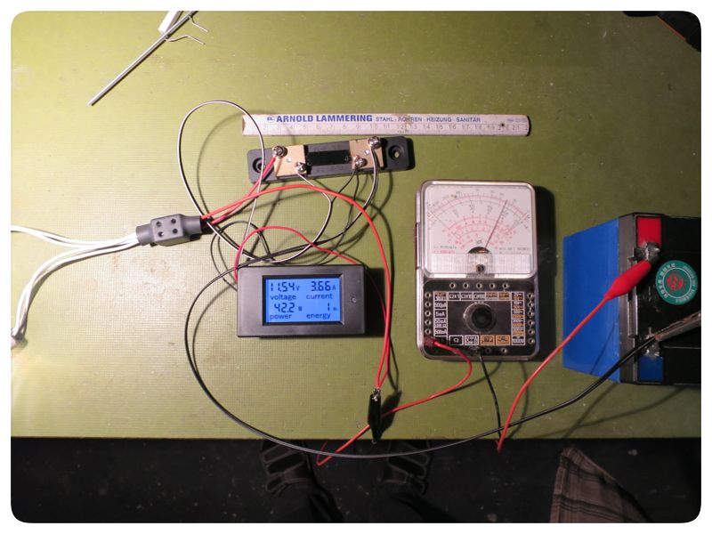

zur besseren Kontrolle des Akkuzustandes habe ich mir aus China ein DC digital multi-function Meter bestellt.
Der Messbereich reicht von
6,5V bis 100V Gleichspannung
30mA bis 50A Gleichstrom
0,3W bis 9,9kW Leistung
0 bis 9999kWh Energie
Der Energiewert wird aufsummiert, kann aber auf 0 zurückgesetzt werden.
Das LCD-Display kann beleuchtet werden.

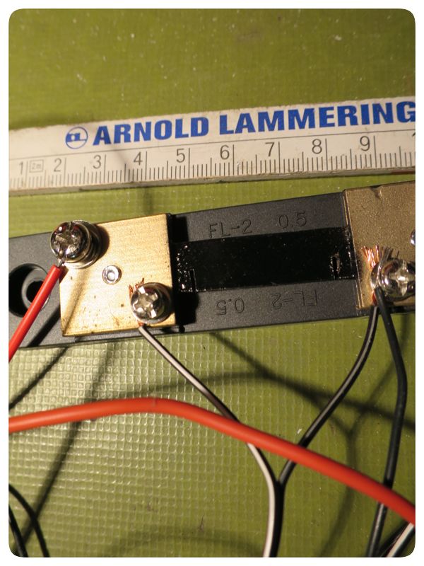

Der externe Shunt ist relativ groß und wurde durch 2 Schlitze zur Verminderung des Querschnitts geeicht.

Der Preis von 10€ war unschlagbar.
Die Lieferzeit mit 6 Wochen akzeptabel.
DMF-Meter

Sieht ja nicht schlecht aus, auch für den Preis.
Hast du versucht mit einem vertrauenswürdigen Messgerät die Genauigkeit einzuordnen?

Wenn überhaupt, dann leichte Ungenauigkeit erst in der 3. Stelle.
Für meine Zwecke mehr als ausreichend.
