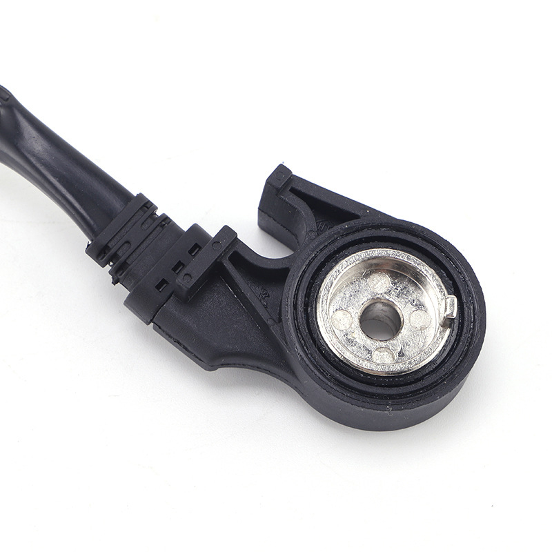

die Schaltstellung ist im Originalzusand meist die, dass ausgeklappt der Kontakt geschlossen ist (und dann auch das Bremslicht leuchtet).
Zieht man die Steckverbindung, die zum Schalter führt, im Defektfall ab; fährt der Roller wieder (aber ohne Motor-Stop-Funktion, falls der Ständer draußen ist). Es gibt Drehschalter (an der Achsschraube des Seitenständers) und welche, wo der (eingeklapte) Ständer einen Stiftschalter berührt. Die Stecker und Kabelpositionen, wie auch die Winkellage des Mitnehmers sind leider nicht genormt.
Orginal E-Retrostar ist offenbar ein Drehschalter: https://www.nova-motors.de/ersatzteile/ ... retro-star
Wenn das Nicht fahren Wollen, gar nicht am Ständerschalter Lag, könnten Bremsschalter oder Gasgriff Schuld sein.

Sobald hier die Plastiknase am silbrigen Teil abgebrochen ist, kommt es zum Defekfall, dass der Schalter die Bewegung des Seitenständers nicht mehr mitmacht und der Schaltvorgang im Drehschalter unterbleibt:
fehlende Fahrbereitschaft des Rollers lag bei mir dann vielleicht daran, dass ich den Seitenständer nicht manuell, sondern immer mit dem Fuß hochgeklappt habe. Aber wenn ein Defekt am Schalter, diesen immer im geschlossenen Kontakt hielt, lief der Motor nicht und bei ständig offenem Kontakt (bzw. Stecker ab) meckerte bei mir dann wiederum der Tüv-Prüfer.
