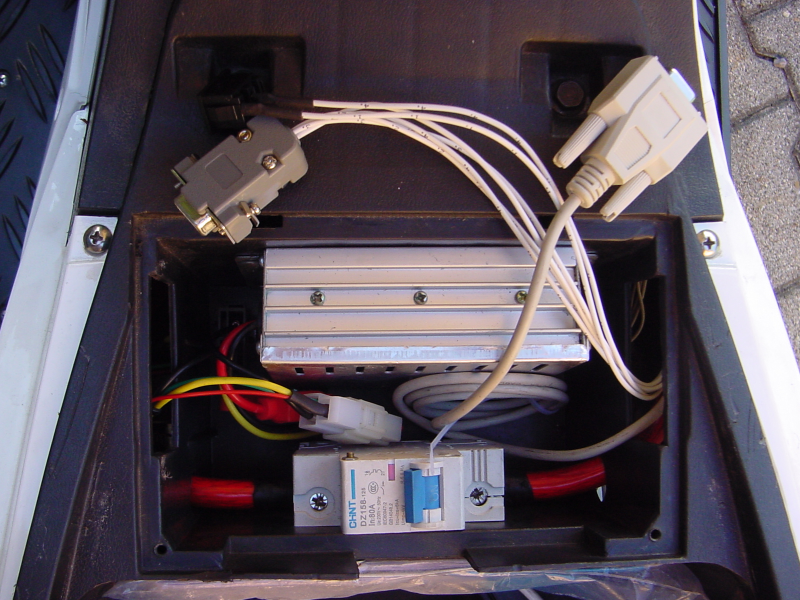

Ich habe meinem Kelly noch nie ausgebaut programmiert, das ist viel einfacher, wenn er an Bord ist und mit allem, wie es sich gehört, verbunden ist. Aber wie Joehannes schon sagt, das Programmierkabel muss dann auch fest verkabelt und am anderen Ende zugänglich sein. Der RS232-Stecker rechts im Bild ist es bei meinem Roller:
Der linke Stecker und Schalter sind vom Emsiso BMS, das damals ebenfalls total unzugänglich in den tiefen des Rollers verbaut war.
