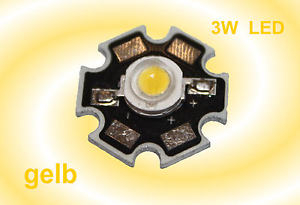

schon mal daran gedacht in die vorhandene Blinker eine gelbe Leuchtdiode mit 3W einzubauen?
Gruß Harry

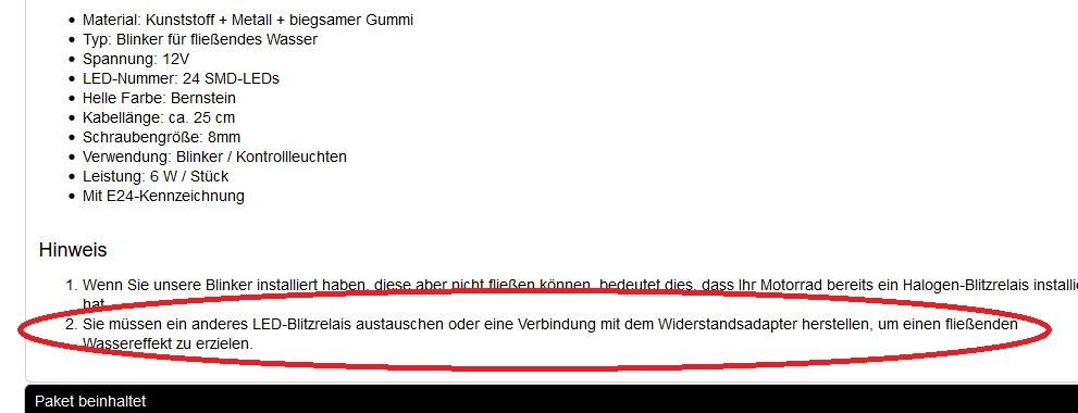

ja...wäre möglich. Oder die mit "fließenden Wasser Effekt" auf Eb...

übliche Blinkrelais (für Glühlampen) blinken oft nur dann im korrekten Takt wenn in den Blinkern genug Strom verbraucht wird. Ist eine der Glühbinen kaputt oder wurden die Blinker auf LED umgebaut, blinkt es dann ganz schnell, weil "kaputt" angezeit werden soll.
Es gibt spezielle Blink-Relais für LED-Blinker(die die Funktion nicht haben) oder man schaltet einen "Verbraucher"-Widerstand parallel zum LED-Blinker, der den (wertvollen) Strom dann im Dunkeln verbrät.
https://www.amazon.de/Lastunabhängiges- ... B07PWHQH1Q

ja Danke, ist mir bekannt und mit Widerstand dann kann ich auch die Ohmschen Birnen drin lassendidithekid hat geschrieben: ↑Sa 16. Mai 2020, 22:51Hallo,
Ich besorge mir dann diese Relais und Blinker nach Wahl, bei dem Tchibo Roller haben die in der Lenkerverkleidung Glaseinsätze neber den Scheinwerfer, und dann nochmal Blinker druntergebaut !!?? ich bau die wieder oben rein Seitenabstand ist fast der selbe.
