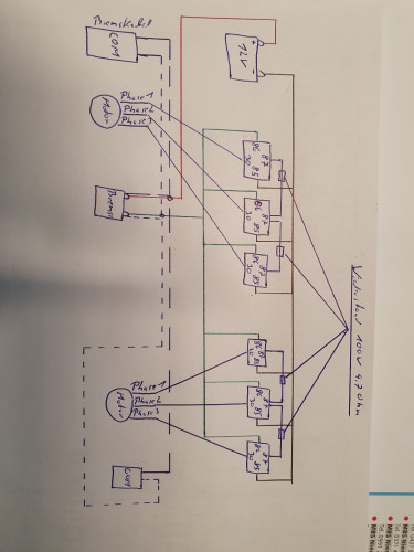

hab mich mal an einer Skizze versucht

Es wird eher das Relais abrauchen, und die Bremswirkung ist heftigst, da hier mal kurz hunderte oder gar über 1000A Kurzschlussstrom fließt...

Re: Motor an Kinderelektroauto Umbauen
Deine Schaltung ist schon interressant
Aber im Prinzip richtig wenn ich auch mit den Autoelektriker Klemmpunkten nicht viel anfangen kann..
Aber außer das die Bremsung nicht ganz rund läuft da ja der Bremswiderstand zwischen Phase eins und drei fehlt,
was aber in der Praxis wahrscheinlich keine Auswirkung hat, führt jede Fehlfunktion zum Ausfall der Bremse. Also 12V Batterie alle, Relais defekt, Widerstand defekt ect.. Der TÜV würde so etwas wohl nicht abnehmen.
Zu den Kennwerten ist ohne die Motordaten schlecht etwas zu sagen, bei deinem Widerstand, 4,7 Ohm, fließen bei 47V 10A was dann 470W ergibt. Zu viel für deine beiden Widerstände. Aber ob deine Motoren 47V beim bremsen bringen, schwer zu sagen. Im Endeffekt kannst du es wohl nur ausprobieren und den Strom mal messen um ne Aussage, wie sicher deine Bremse ist, zu treffen.

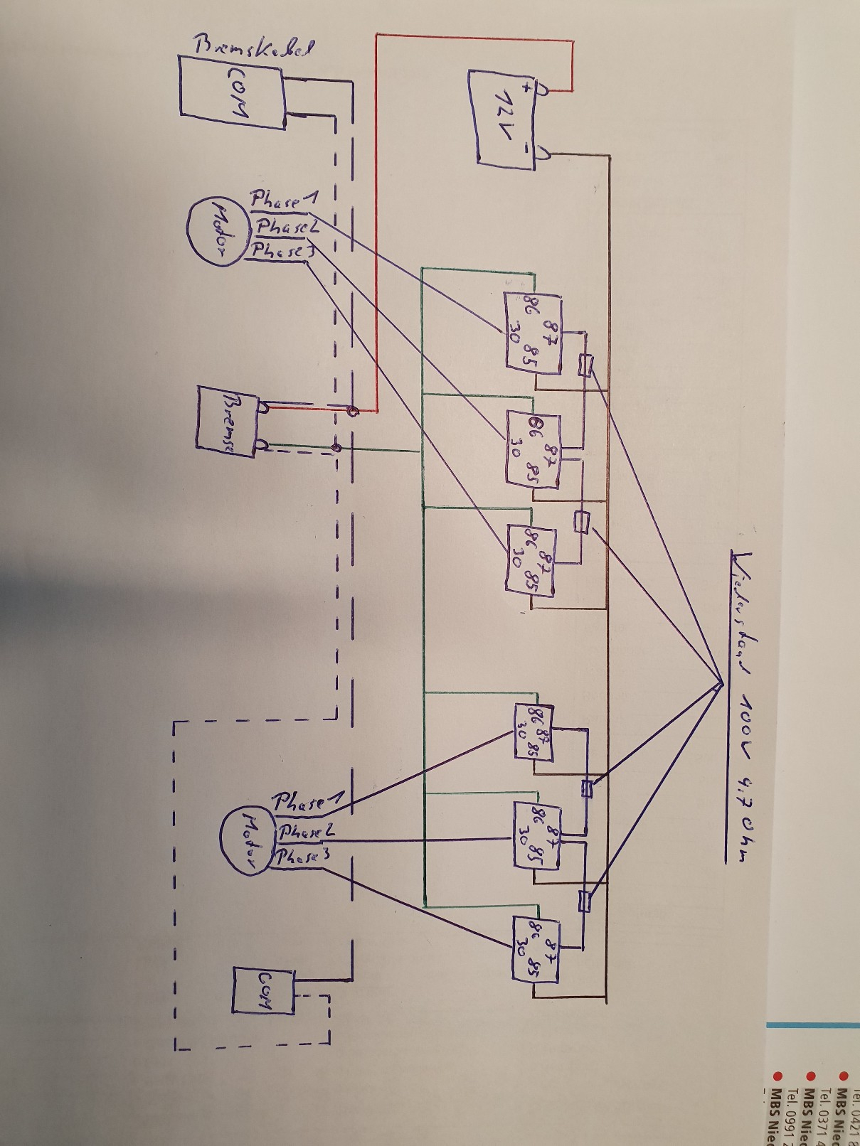

Ich habe mir auch nochmals Gedanken über meine Zeichnung gemacht und denke auch das dies umständlicher ist als dein Vorschlag Hanne.
Ich würde allerdings deinen Vorschlag mit den Originalen LEDs umsetzen und nicht 4x 60W Glühbirnen verbauen. Da müsste ich ja dann Lastwiderstände einbauen, aber wie bekomme ich herraus wieviel Watt und Ohm die haben müssen?

ich Berichte mal wieder, da ich am WE mal wieder in der Werkstatt am Basteln war
Ich hatte letzt Woche mal die Teile bestellt (diese Graetz Brücke und Wiederständen). Leider sind diese noch nicht gekommen
und da ich ein ungeduldiger Mensch bin, habe ich mal meine Variante mit den Relais versucht. Die hatte ich ja sowieso rumliegen und als verbraucher habe ich anstatt der Wiederstände 60W Glühbirnen genommen.
Ich habe alles mal so verkabelt wie meine Zeichnung.
Die Relais schalten, da hört man schön das knacken. Aber Bremswirkung ist keine vorhanden. Ich habe mal eine Glühbirne abgeklemmt und es ist eine Bremsleistung vorhanden. Aber so, als ob ein Zahnrad irgendwo rüberrutscht (so kann man es sich vorstellen). Also immer klack klack klack.....
Jetzt habe ich das mal ohne Glühbirne angeschlossen und siehe da es funktioniert. Die Bremsleistung ist gut und nicht extrem. Also er knallt nicht mit dem Kopf auf das Lenkrad beim Bremsen. Gemessen habe ich da jetzt noch nicht, da ich nicht sicher bin wo ich was messen kann. Aber wir sind am Sonntag gut eine Stunde Rumgefahren und es gab bis jetzt keine Probleme. Es gab nur 2 Aussetzer, bei denen kurz nichts mehr ging. Also kein Gas oder Bremse. Ich konnte auch nicht die Controller oder das Bedienfeld der Controller ausschalten. Die Lichter hatten noch gebrannt. Kurze Zeit später ging es aber wieder. Das waren auch nur die einzigsten Aussetzer und gebremst hatte er viel. Ich vermute mal das er als die Aussetzer waren, er das Gas und Bremse gleichzeitig gedrückt hatte.
Eigentlich war der Plan, dass die Bremskabel vom Controller, die Stromzufuhr vom Gas unterbrechen mit anzuschließen, um dies zu vermeiden. Die sind zwar angeschlossen, bin mir aber nicht sicher ob die noch ihre Funktion erfüllen so wie die laut Skizze verkabelt sind.
Kann mir jemand sagen wo ich was messen muss um herauszufinden ob die Werte was Aussagen über diese Bremse?
