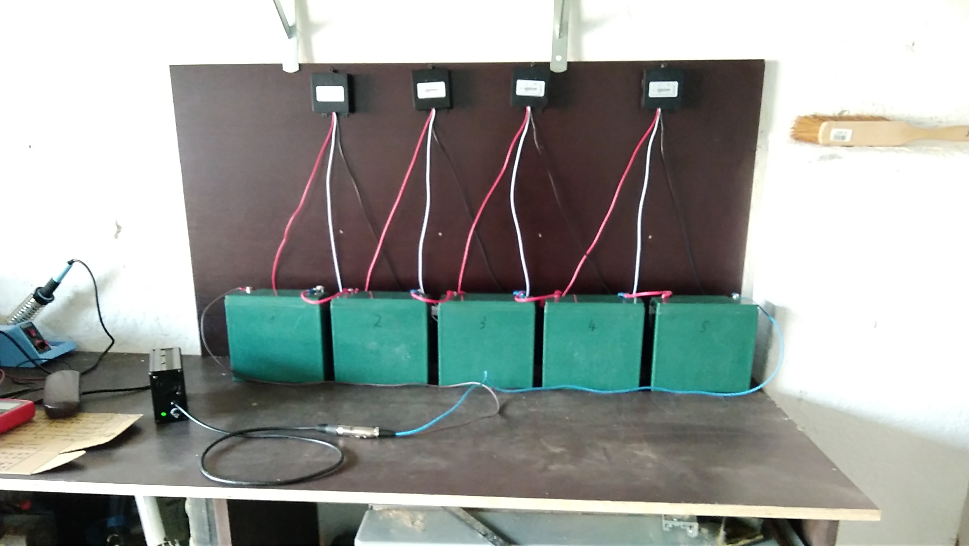

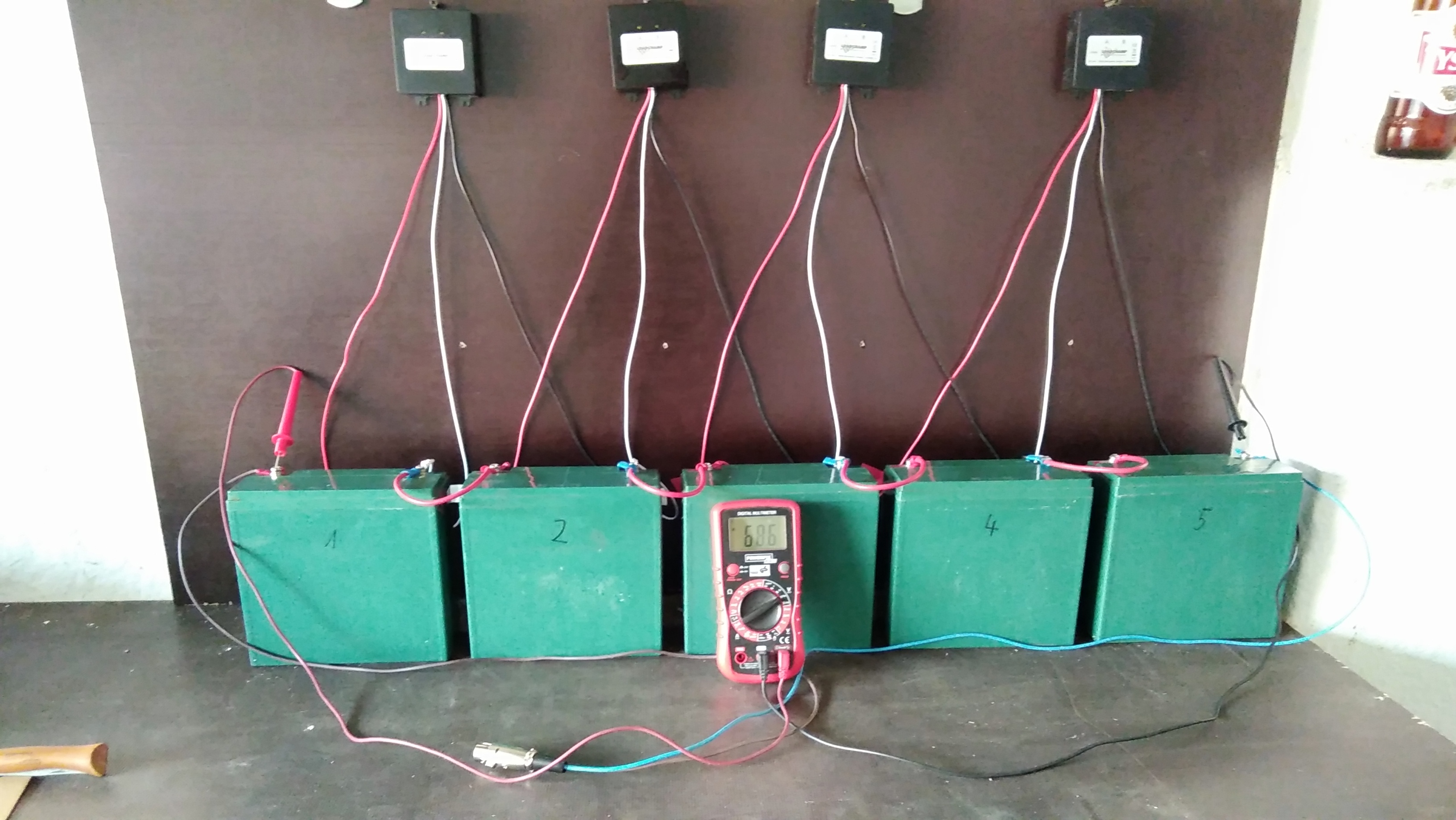

Heute habe ich erfolgreich meine 5 AGM an die LCAS5 angeschlossen und aufgeladen.
Danke noch Mal für die Hilfe. Ich werde die nächsten Tage bzw. Wochen täglich die Spannung messen und dokumentieren um zu sehen, wie viel V durch die LCAS5 flöten gehen.

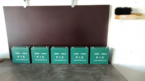

Ausgangspunkt waren die - vor einem Monate ausgebauten - 5 AGM aus meinem e-Retro. Bis dahin waren sie über 4 Monate am Ladegerät angeschlossen. Nun standen sie 1 Monate ohne Spannungszufuhr herum.
LCAS5 angeschlossen und sie fingen direkt an zu balancieren, yeahhhh
Verbindung zum Ladegerät hergestellt und geladen, doppel yeahhhh
Und natürlich alle Werte schon sauber dokumentiert, sonst lerne ich ja nix daraus
LG, Dirk

Die Spannungen sind perfekt.
Jetzt wäre noch interessant wie sich die Accus unter Last verhalten. Da hat Mathias recht.

Dirk,
den gleichen Aufbau hatte ich auch, incl. Tabelle. Bei mir kam ähnliches heraus
Die Frage, wieviel Strom die Dinger nun verballern, hängt stark damit zusammen, in welchem Zustand die Akkus sind. Die vollen 5A wurden zumindest bei meinen 3 LCAS5 nicht erreicht, selbst, wenn ich einen leeren und einen vollen 12V Akku in Serie geschaltet habe. Kurzzeitig 4A - mit Zangenamperemeter gemessen - waren drin, das ging innerhalb ca. 10Sek. auf 3,5A zurück. Nach wenigen Minuten lag der Ausgleichsstrom bei 2,5A und nahm natürlich immer langsamer mit fortschreitender Angleichung ab.
Wenn die Akkus nicht belastet sind und nach dem Ausgleichen allessamt die gleiche Spannung aufweisen, ist das Zangenamperemeter bei mir zu grob.
Leider habe ich beim Basteln letztes WE vergessen mein Multimeter dazwischenzuklemmen
Da ein teilweiser oder vollständiger Akkutausche bei mir ja noch aussteht, werde ich das dann mal nachholen. Ich habe zwar seit längerem einen HA02, der 10A können soll, aber die Standbyleistung könnte vergleichbar sein.

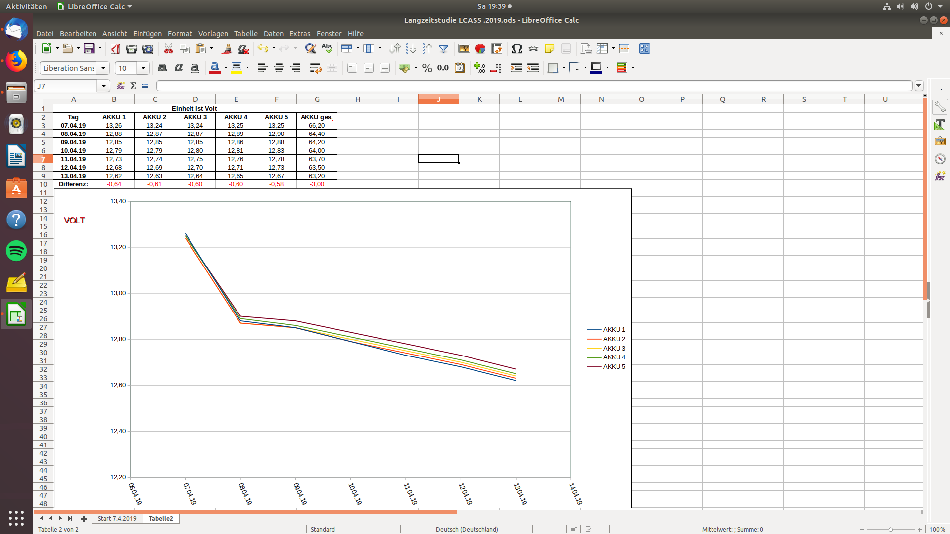

Kleiner Zwischenstand nach einer Woche.
Jeden Abend habe ich die Spannungen der einzelnen AKKU und als gesamtes Paket gemessen. Bin etwas überrascht, dass es doch so " schnell " geht. LG, Dirk

Aber die starke Entladung deckt sich mit mannigfaltigen Erfahrungen hier im Forum mit den Ladungsaugleichern - Endlich mal ein richtiger Nachweis

Aber ausgleichen tun sie schön,vielleicht Zufall, vielleicht nicht, ein hunderstel pro Balancer und dann fünf hundertstel von links nach rechts Unterschied ist ja auch genau was sie versprechen zu können wenn ich mich recht erinner. Danke für den Beweis.
