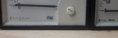

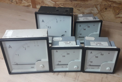

Ich hab ne Ladung Dreheisenanzeigen aus der Industrie bekommen. Ich find die Dinger ganz knuffig, aber brauche nun wohl Stromwandler damit sie auch was anzeigen? Entweder suche ich falsch oder es gibt sowas bestenfalls vergoldet. Da kam mir die Idee einfach selbst zu wickeln, wie schwierig kann das sein und die Genauigkeit ist eigentlich egal, sie sollen nur überhaupt mal was machen.
Sie scheinen ein Übersetzungsverhältnis von zum Beispiel 2,5 Anzeigewert zu 1 A zu haben, also Vollausschlag bei 1A sekundär. Die größeren haben dann 300A zu 5A.
Hat jemand ne Ahnung wie man die jetzt zum laufen bringt oder wie man die Wicklungsverhältnisse bestimmt? Wie ich es verstehe muss man den "Stromverbrauch" der Anzeigen irgendwie berücksichtigen und da komm ich nicht weiter.

Re: Stromwandler selber wickeln
Ich kann mir kaum vorstellen, dass z.B. beim Messgerät mit 300 bzw. 600 A Messbereichsendwert Klemmen dran sind, die solche Ströme führen können und innen ein Shunt eingebaut ist.
Was passiert denn, wenn du, sagen wir mal, 2 A durchfließen lässt? Zeigt es dann ungefähr 120 A an?
- Beiträge: 691
- Registriert: Mi 19. Sep 2018, 12:57
- PLZ: 45470
Das hört sich gut an, das probiere ich.
Ja tatsächlich, die Spannung ist quasi egal, wenn man am Labornetzteil zB 5 V gibt und dann die Ampere hochdreht zeigt er proportional was an, 5A sind dann 300 A und 2A dann ca 120A.
