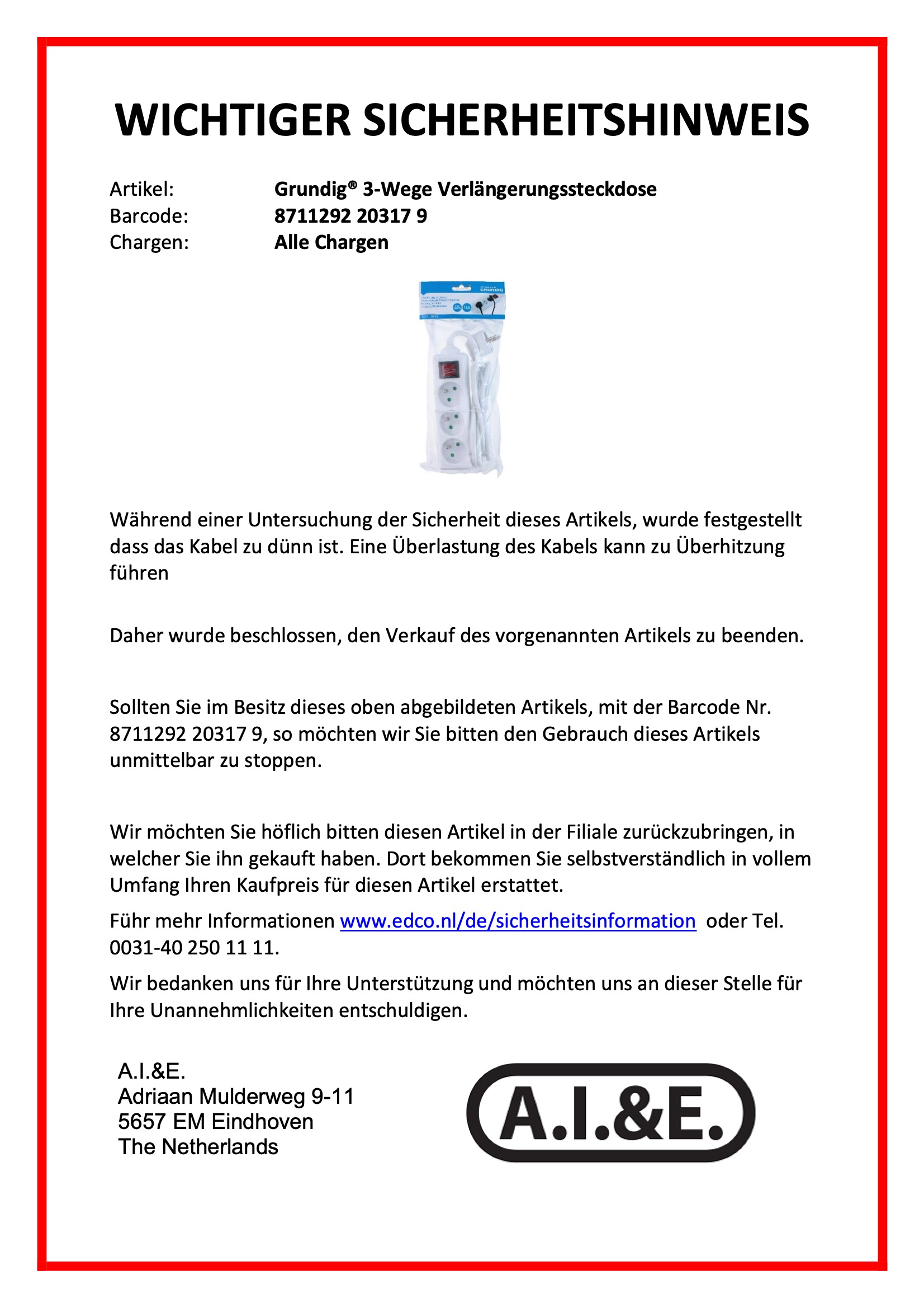

Ich mach hiermit einen Faden dafür auf.
Eine 3-fach Schuko-Verlängerung:

danke, sehr nett
in welcher filiale gekauft, wo gabs die denn?

Deshalb habe ich zwei 3-fach Steckdosen-Verlängerungskabel mit schwerem 1,5mm² Kabel und echter 16A Dauerlastfähigkeit. Die werden dabei nicht mal warm.
Aber solche 0,75mm² (und weniger) Luschen haben wir natürlich auch, da muss man dann aufpassen, was man daran anschließt

ja, muß man aufpassen was man dranhängt.
ich hab die selben, bei obi und mal glaub bei aldi gekauft, aber kabel ist dick, glaube nicht das sie zu dünn sind.
hängt sowieso nur nen led strahler und ne led leuchte dran in meiner werkstatt

Ein potentielles Problem ist, dass Isoliermaterial billiger als Kupfer ist, und was dann an Kupfer fehlt, wird mit Plaste aufgefüllt. Noch schnell 16A draufgeschrieben, Prüfzeichen kopieren, fertig ist die Dreifachsteckdose. Dazu dann Einkäufer bei den typischen Billigmärkten, die nicht vom Fach sind und wenigstens eines der Dinger mal mit dem Seitenschneider zerlegen, um den Durchmesser der Kupferseele nachzumessen.
Ich bin ja ein Freund von schaltbaren Steckdosenleisten, so wie hier abgebildet. Da hängt auch nur z.B. Laptop und etwas Kleingeräte dran, im schlimmsten Fall 500W. Wenn dann der Schalter die Grätsche macht und mein reinguckt kommt das große Erschrecken und das nächste Mal kauft man umsichtiger. Mal abgesehen von der Brandgefahr: wer billig kauft, kauft zweimal, und das ist Ressourcenverschwendung. Die Dinger werden in Containerschiffen angekarrt, mit Schweröl angetrieben, da hätte man im gleichen Transportraum locker 90% von "guten" und langlebigen Leisten transportieren können.
Aber wenn man den Leuten das Gehalt wegbesteuert, dann noch Preistreiberei dank CO2-Blabla, dann haben Ramschmärkte entsprechend mehr Zulauf ...
