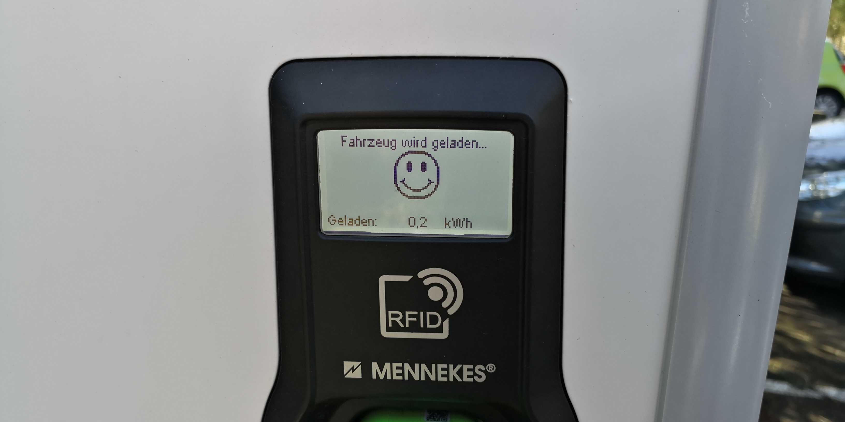

Nun zum Eigentlichen
Man steht also an der Säule, die man sich oder vielmehr die App ausgesucht hat. Es funktionieren auch nur Säulen mit einer Steckdose, nicht die, wo schon ein Kabel dran ist!
Dann stöpselt man sein Ladegerät an den Roller, dann den Schuko vom Ladegerät in das Ladekabel. Als nächstes klickt man in der App (Standortfreigabe vorrausgesetzt) auf die besagte Säule, dann auf 'Laden' und bekommt dann in der App die Ladeplätze angezeigt. Ein weiterer Klick und sie wird freigeschaltet. Das kann allerdings ein Moment dauern, man sieht aber im Display der Ladesäule, dass sich was tut.
Und ganz wichtig...man kann seinen Typ2 Stecker erst in die Säule stecken, wenn die Säule die Freigabe erteilt!! Vorher ist sie gesperrt und man kann den Stecker nicht reinstecken.
Wenn man genug Strömchen hat, zieht man einfach den Stecker vom Ladegerät aus dem Ladekabel, dann weiß die Säule schon mal,dass man das Laden beendet will und dann muß man noch an einer bestimmten Stelle am Typ2 Stecker diesen Ringmagneten entlang führen. Dadurch wird ein Kontakt im Stecker betätigt, der der Säule sozusagen vorgaukelt: ich bin ein Auto mit integrierter Ladeelektronik und will nun nicht mehr laden.
Wenn man das getan hat, gibt die Säule den Stecker nach kurzer Zeit frei und man kann weiter.
Konnte so ca. 18 % in einer halber Stunde laden (großes Ladegerät vom NGT).
Kosten der Ladung ca. 5 Cent, also 0,05 €.

Und Foto
