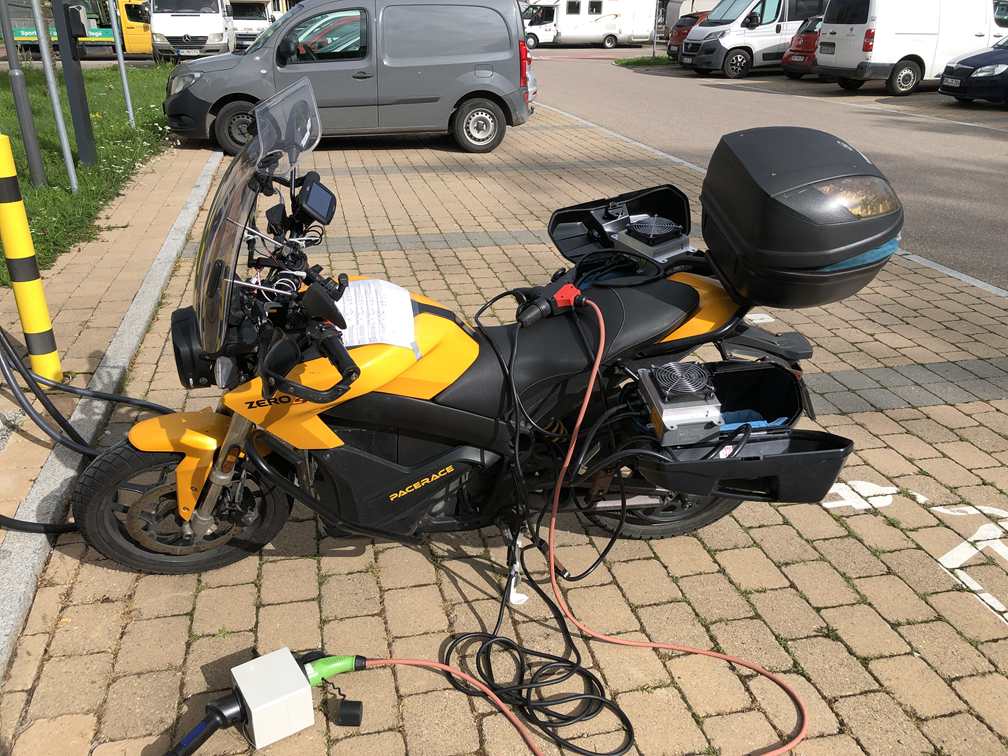

Der verlinkte Adapter ist ein Vehicle-to-Load-Adapter für Fahrzeuge, welche die AC-Vehicle-to-Load Funktion unterstützen, sprich Hyundais, Kias und die meisten Chinesischen E-Autos. Das hat mit einer Ladestation nichts zu tun...
Und ich kann berichten, dass der serienmäßig einem MG5 Kombi beiliegende Vehicle-to-Load Adapter schon einer Zero S beim PaceRace 2023 die restlichen paar km bis zu Ziel in Hormersdorf ermöglicht hat, durch nachladen des komplett leeren Akkus. Sie das Ende meines damaligen Beitrags, mit Bild :D
viewtopic.php?p=326463#p326463
