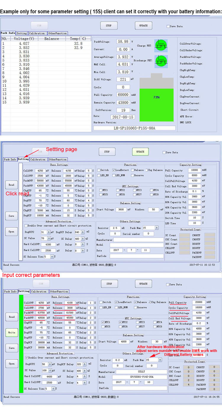

Welche 120Ah Zellen hast du Dir denn gegönnt? Welches BMS?
Die Tendenz geht eindeutig zu smarten z.B 16S LiFePo4 80A? BMS. Könnte dann so aussehen: Ja, dann kann man Alles einstellen und es gäbe dann auch keine Kapazitätsunterschiede von 10 oder 20Ah.
