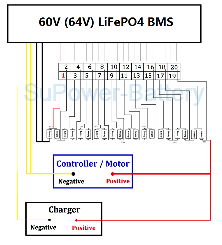

Hallo Kollegen, ich bin ein Anfänger und möchte meinen E-Tropolis 60V 2000w Roller von Blei auf Lifepo umrüsten. I habe auch schon 20 Zellen gekauft (3,2 V 40 Ah)
Nun stellt sich die Frage: soll ich 5 Blöcke a 12Vol , und diese in Reihe schalten? Dann wurde ich 5x 4S BMS kaufen und die 5 Blöcke in Reihe schalten. So hatte ich den Vorteil, dass wenn mal ein Block stirbt ich immer noch mit 48 Volt fahren kann. Und wenn ein BMS kaputt geht, dann steht nicht alles still.
Oder soll man einen 60 Volt Block bauen, mit 20s BMS.
Hat jemand eine Kaufempfehlung für ein gutes und günstiges BMS. Würde mit 60v 10a Ladegerät lade wollen.

Vielleicht mal die Begriffe klären. Ein Balancer bzw. Last /Shunt Modul verbrät Ladeleistung z.B. oberhalb 3.6V Zellspannung über einen Lastwiderstand . Gibt es einzeln oder als Bestandteil eines BMS. Diese Lastmodule kann man beliebig in Verbund mit der Zelle in Reihe schalten. Wenn am Ende dieser Kette ein Leistungsteil mit MOSFET hängt,welches bei >Uges. max (Ladebetrieb)/Uges.min (Fahrbetrieb)abschaltet, nennt man das gesamte System BMS.Gibt auch andere Varianten,die hier aber nicht rel. sind:duesseldorfer hat geschrieben: Alle Zellen harten so ein bms vorgeschaltet.
Beachten: Ein 12V BMS ist für Uges.12V vorgesehen und verträgt nicht zwingend Uges.60V .(die lägen dann aber am Ende der Reihe an). Selbst wenn das der Fall wäre, würde sinnlos Leistung verbraten (5x Spannungsverlust).
Daher nimmt man, wie Peter empfiehlt, ein 20s BMS mit einem ! (spannungsfestem) Leistungsteil mit definierten oder programmierbaren Schaltschwellen für Uges.min/max oder einzelne Balancermodule, die man auch nur bei Bedarf ansteckbar machen könnte*.Sind nur beim Laden erforderlich. Zwingend ist aber in jedem Fall ein Zellspannungsmonitor, bzw. Unterspannungswarner damit die Zellen nicht heimlich sterben.
*Ist hier im Forum beliebt,weil die Balancer selber durch Eigenverbrauch oder Defekt schon häufiger selber für den Zelltod bzw. Abweichung sorgten, ist halt 50cts China Schrott.(Auch wenn es hier 11€ kostet)
PS: Balancer bzw. BMS in der bei uns verwendeten Bauformen gleichen keineswegs unterschiedliche Zellen (Serienstreuung) aus,auch wenn der Name das suggeriert. Da sie aber üblicherweise die Ladeschlussspannung reduzieren und bei vollständigen BMS die max. Entladespannung oberhalb der Datenblattangaben ansetzen, machen sich die Differenzen (Innenwiderstand/Kapazität) nicht so deutlich bemerkbar. Die tats. entnehmbare Kapazität des Packs ist daher oft geringer als die Daten der Einzelzellen es vermuten lassen. Seriöse Batterie Hersteller (wie BOSCH) geben das auch an, anders als die Discounter die werbewirksam stumpf addieren und multiplizieren und als Krönung eine Entladekurve mit 0.1C abbilden.

Meiner Meinung nach ist ein 20er BMS oder Balancer eine notwendige Investition.
BMS:
1. Die Dinger kosten nicht viel und funktionieren.
2. Überladeschutz für jede Zelle. Der Balancer trennt das Ladegerät vom Akku. Ich hoffe auch wenn mal ein Ladegerät zickt das mein BMS mich vor dem Zellentot bewahrt.
3. Tiefentladeschutz. ( leider bei meinem BMS eine zu niedrige Spannung, deshalb kann ich den Akku niemals wirklich ausreizen ohne die Zelle zu schädigen, aber es würde immerhin noch eine Entladung bis auf 0 Volt verhindern )
4. Du must ein 20er kaufen. Mehrere kleine funktioniert nicht außer die sind tatsächlich für Verkettung ausgelegt.
Balancermodule funktioneren auch. Sind aber teuerer als ein 20er Aliexpress BMS denk ich mal.
