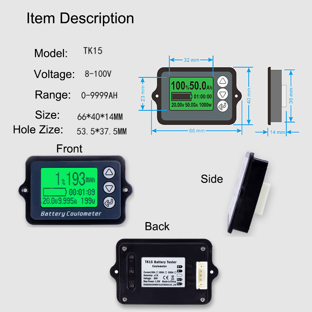

Den Ladezustand meiner Akkus zeigt mir ein TK15:
