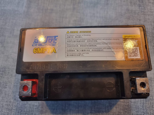

Na, mein EVO war eines Tages plötzlich nicht mehr anzubekommen.
Bis ich mal rausgefunden habe, das es die 12V Batterie war.
Es stellten sich mir die Fragen, wann wird die Batterie wie geladen.
Also holte ich mir die 12V Bluetooth Batterie.
Dann habe ich meine alte Batterie reingepackt und zwei Tage später war die wieder leer.
Gibt wohl Probleme mit den 12V Batterie, bekomme sie jetzt ausgetauscht.
Daher wird wohl auch erst mal meine Lithiumbatterie drin bleiben.
Ohne Bluetooth Modus hält die 7~8 Tage ohne Roller betrieb.
Also muss ich sie dann entweder vorher abklemmen oder extern laden.
Da ihr das Laden über den Roller als Starthilfe schadet.
Nachtrag: Das hat NIU gut gelöst, in der Fernbedienung steckt ein keiner Schlüssel mit dem man zur Not die Sitzbank aufbekommt.

war im (schadhaften) Original, denn was ähnliches mit Lithium drin?
Da wurde wohl sowohl bei der Batterie als auch bei der Elektronik, die sie im Roller füllen soll, zu sehr gespart.
Wenn diese Hilfsbatterien schon auf dem Schiff aus China leer geworden sind, werden die dort aber auch schon gelitten haben.
Man muss auf jeden Fall den Roller in einen stromsparenden Modus (z. B. ohne Diebstahlwarnung) bringen, wenn die Batterieladung ein paar Tage halten soll.

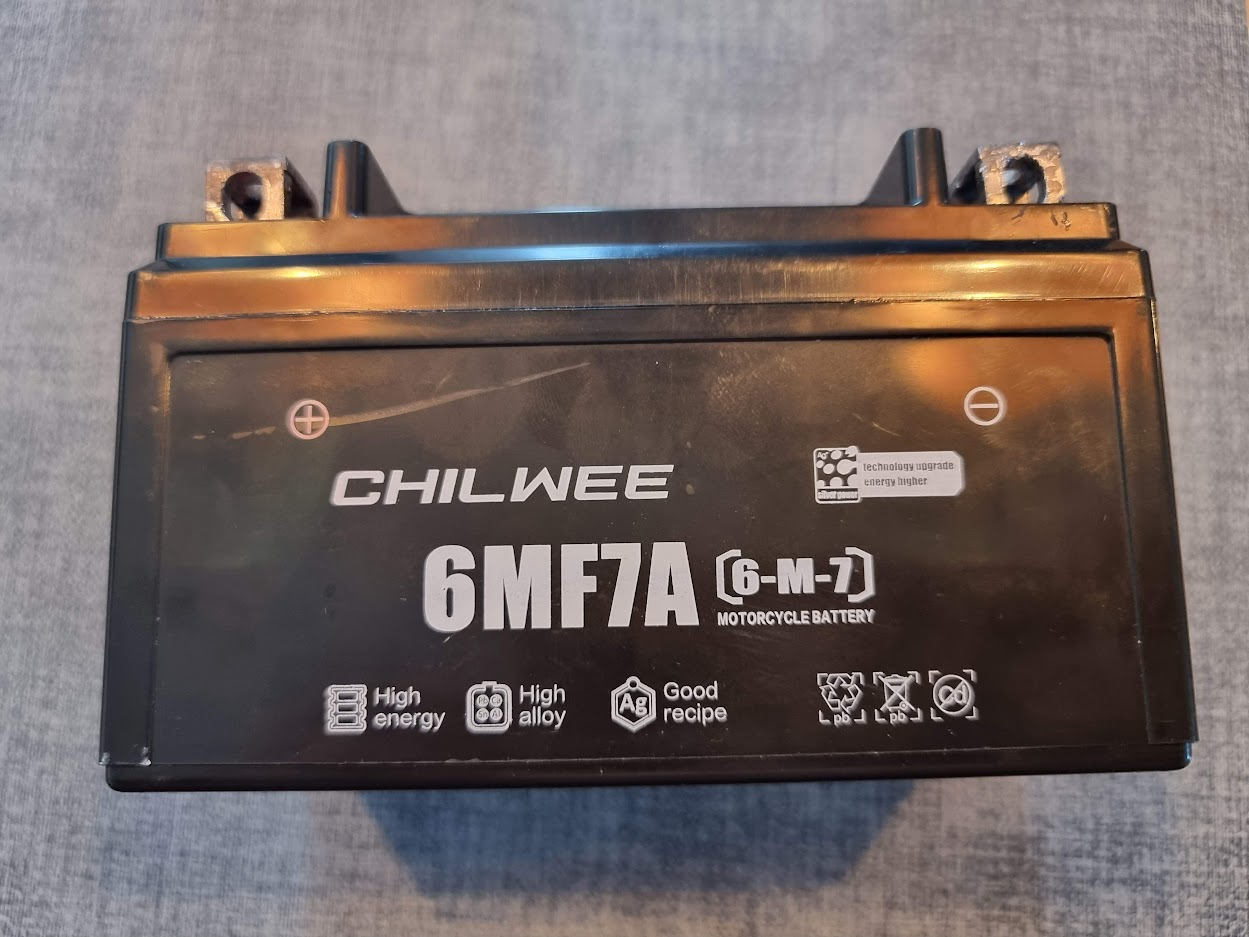

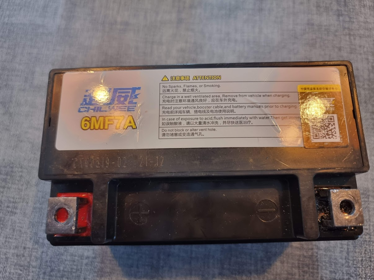

Wenn ich später zu Hause bin, muss ich sowieso zur Garantieabwicklung noch Fotos machen.
Dann lade dich die mal hier hoch.
