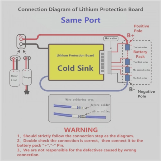

Ich hoffe, du hattest den Fahrstrom - dicke Kabel - richtig angeschlossen. Das blaue und schwarze Kabel vom BMS liegt in der Minusleitung vom Akku.
Die verkohlten Kabel sind wohl einem Kurzschluß zuverdanken. Der merkwürdige Geruch stammt von überladenen Zellen. Die Überdruckventile der Zellen sind angesprochen und haben ein Gas abgelassen....

Das passt schon mit den Minusleitungen habe es wie bebildert/beschrieben angeschlossen mit fetten Akkukabel und Schrumpfschlauch etc., der Trennschalter (S-Automat) war auch aus. Der gestank kam vom verbrannten Gummi nicht vom Akku, glaube nicht das die gegast habe.Peter51 hat geschrieben: ↑Sa 30. Mai 2020, 22:42Ich hoffe, du hattest den Fahrstrom - dicke Kabel - richtig angeschlossen. Das blaue und schwarze Kabel vom BMS liegt in der Minusleitung vom Akku.
Also habe nun neues BMS bestellt, dann messer ich nochmal durch, und die Verkabelung mache ich auch nochmal durch.
Eilt nicht, wird schon werden.

Ich habe mir das Schaltbild noch einmal angeschaut. Ich bin nunmehr der Meinung, den Leitungsschutzschalter in die dicke rote Leitung P+ (Stecker Batteriepack) und B+ ( Pluspol Batterie) zu legen. Harry hat sehr viel zum BMS Verhalten in seinem Beitrag unter BMS geschrieben.

ok, das hatte ich schon, dann klemme ich das wieder zurück. Kam mir auch bischen komisch vor mit dem trennen des (-) Lastkabels.

ich komme zu dem Schluss das die Trennung der (-) Leitung eine Fehler war ! Deshalb ist das BMS abgeraucht. Kann ich irgendwo Haftung geltend machen hier im Forum, für die falschen Tips
