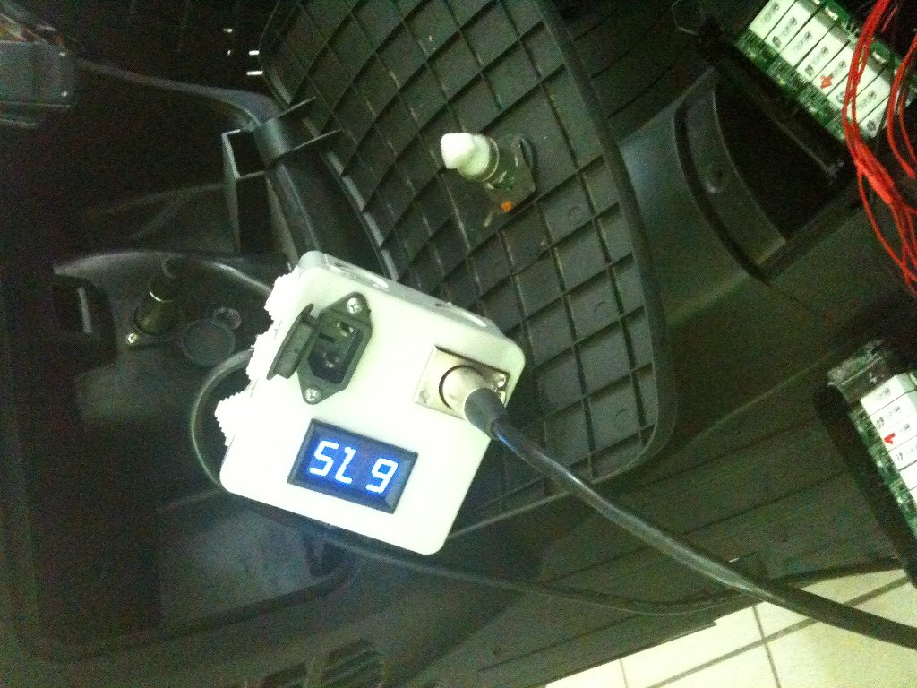

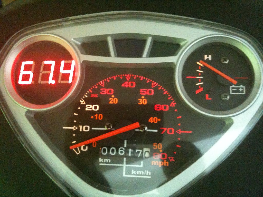

Es ist wieder vollbracht und funktioniert mit beiden Anzeigen.

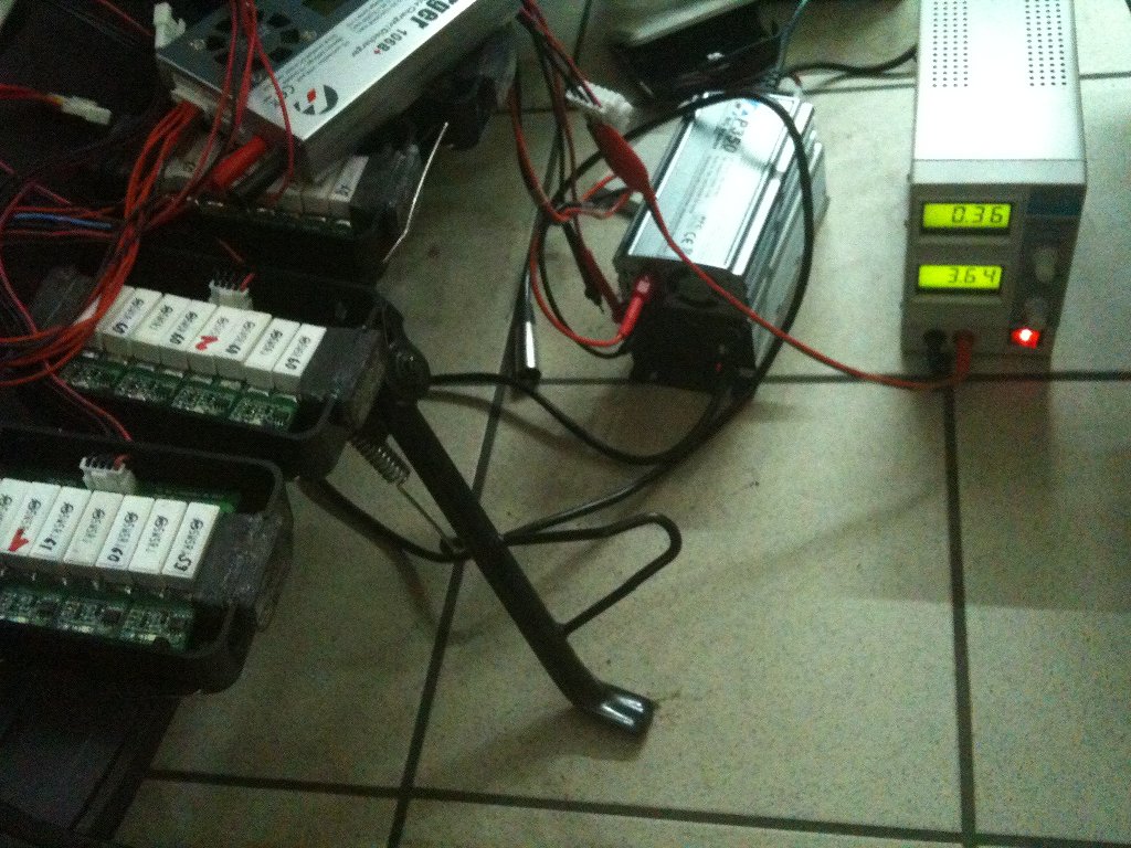

Ich habe meine Fullriver wieder aktiviert. Soll heißen, aus dem Winterschlaf (storage) geweckt.
Und siehe da es sind Probs aufgefallen. Bis auf Zelle 1-3 ist Alles okay. Sie gehen wieder hoch auf 3,6Volt.
Die Zelle 1-3 ist abgedriftet auf 3,3. Volt. Kommt mir irgendwie bekannt vor.
Das gleiche Verhalten wie beim Monitoring von Lipopower. Karl-Heiz verspricht ja Besserung in der Konfektion des Bauteiles.
Wenn in dem Fullriver das verbaute BMS die gleiche Eigenschaft besitzt wird das BMS von möglicherweise 3 Zellen mit einer
Betriebsspannung versorgt. Es wird also auch eine Fehlentwicklung sein können.
Vielleicht kann ja da siggie62 noch etwas dazu beitragen. Er hat die Büchse wirklich zerlegt und das BMS ausgebaut.
Zelle 1-4 hängen seit 8h am icharger um Zelle 1-3 auf 3,60V zu bringen. Das dauert mit dem icharger, ich werde lieber den Laborlader nehmen um die drei Zellen wieder zu füllen.
So ein Mist aber auch. Wie soll dann denn ein Otto, Klaus oder Fritz mit dieser Technik klar kommen.
Wenn das denn so ist werde ich die Büchse wieder zerlegen müssen und das völlig unterdimensionierte Original-BMS ausbauen.
In einem Verbund von 20 Zellen kann man doch nicht 3 Zellen für eine Betriebspannung anzapfen. Das muss halt dann über einen DC/DC Wandler
geschehen.

Ich habe ja gedacht es bleibt mir erspart. Aber jetzt bin ich mit der Büchse so weit wie am Anfang.
Wenn das BMS wirklich eine Betriebsspannung von 12 Volt braucht, auch in der Lagerhaltung, dann sind die drei Zellen im Laufe
der Zeit leergesaugt. Oder das BMS erkennt eine Tiefentladung und nix geht mehr.
Irgendwie hatten wir ja diese Vermutung. Aber volle Zellen erkennt man nur ab 3,6 Volt Spannung.
Da nützen die PQ-Buchsen von Lipopower auch nur kurzfristig für ein erneutes Balancieren der Tüten.
Das wirkliche Übel ist dann aber das verbaute BMS des Kyoso. Die Bilder von siggie62 sind schon übel. Aber dann muss es halt doch raus aus der
Büchse.
Wenn der Fakt beim zweiten Kyoso auch ist bin ich mir mit dieser Diagnose sicher. Das ist dann der dritte Schnickschnack der LiFePo4 was in
die Tonne wandert.

- Joehannes
- Beiträge: 3419
- PLZ: 9645
- Wohnort: Oberfranken
Re: Fullriver LiFePo4 60V 40AH
Das verbaute BMS zieht ja Strom im standby aus den ersten Zellen. Auch bei HS out?
Kommt bestimmt auf die interne Aufschaltung an. Kann sich da jemand rein denken?
Bei 4Wochen Standzeit muss ich die 3 Zellen nach füttern.
- Beiträge: 8385
- PLZ: 14***
- Wohnort: bei Berlin
Du hast ja das BMS ständig direkt an den Zellen, unabhängig vom HS. Wenn die Stromversorgung des BMS genauso gelöst ist wie Deine Monitorlösung (und die drei ersten Zellen erinnern mich irgendwie daran ...), dann ist das Problem systemimanent. Und dann heißt es entweder täglich nachladen oder raus mit dem Schmonz. Dann bist Du ohne BMS und nur gelegentlich Balancer dran besser dran.
