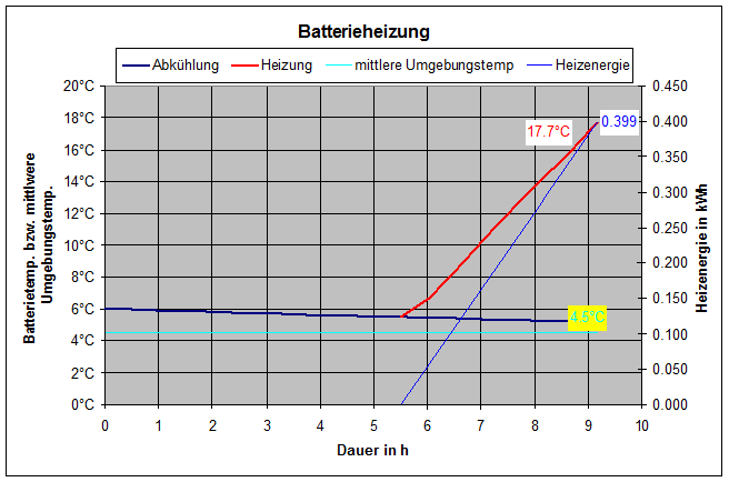

Um die Zeitschaltuhr günstig programmieren zu können habe ich meine Aufheiz- und vor Allem die Abkühlkurve in Excel so auswertbar gemacht, dass ich über Zielwertsuche die benötigte Einschaltzeit ermitteln kann, um gegen 7:20 Uhr die Zieltemperatur in der Batterie zu haben. Da der Roller aber schon länger nicht in Gebrauch war hatte die Batterie ziemlich genau die Umgebungstemperatur gestern Abend von 6°C erreicht. Die mittelere Temp. heute Nacht hätte 1°C sein sollen, war aber eher um 4,5°C.
Daher war dann die gewünschte Zieltemperatur von 15°C leicht überschritten, aber das lies sich sehr gut in der Vorausschau nachstellen: Heizstart war um 3:30 Uhr heute morgen, sprich 5,5h nach Start der Temperautrbetrachtung. Bis 7:10 wurde geheizt, Ende war also nach 9,17 h. Dank der höheren Temperatur heute Nacht war die Batterie dann 17,7°C warm
Knapp 0,4kWh waren das, etwas viel wegen der fast vollständig augekühlten Batterie...
Da ich heute noch nicht zur Arbeit musste ging es erst gegen 10Uhr los, da war die Batterie wieder auf die angepeilten 15°C abgekühlt, aber es ging trotzdem wieder ab wie Schmidt's Katze, mit Spannungseinbruch nur bis 67V, auch bei voller Beschleunigung um die 55km/h, und zum ersten Mal seit einem viertel Jahr sah ich wieder 85km/h auf meinem derzeit sehr genauen Tacho
Während der Fahrt gab es dann Batterietemperaturen bis 22°C, was die Fahrleistungen trotz entnommener Ladung auch bei Fahrtende noch auf einem höchst hohen Niveau beließ.
Winter, jetzt kannste kommen
Morgen fange ich nochmals um 3:30 Uhr an mit Heizen, weil die Batterie derzeit 14:10 schon wieder auf 90% geladen ist und daher bis morgen früh wieder relativ stark auskühlen dürfte, vor allem da jetzt wieder im Freien, nicht mehr in der viel gleichmäßiger temperierten Garage... Aber wenn erst gegen 22 Uhr an einem normalen Arbeitstag das Laden zu Ende ist wird die Einschaltdauer drastisch reduziert, wie z.B. so mit Einschaltzeit erst um 5:35 rum: Dann braucht es nur noch 0,172kWh zusätzlichen Strom pro Tag, der vielleicht (wenn ich nicht ganz so ohne Rücksicht auf Verluste fahre wie heute
) durch geringeren Nachladungsbedarf wieder wettgemacht wird. Aber das zu eruieren dauert auf jeden Fall noch ein paar Wochen.

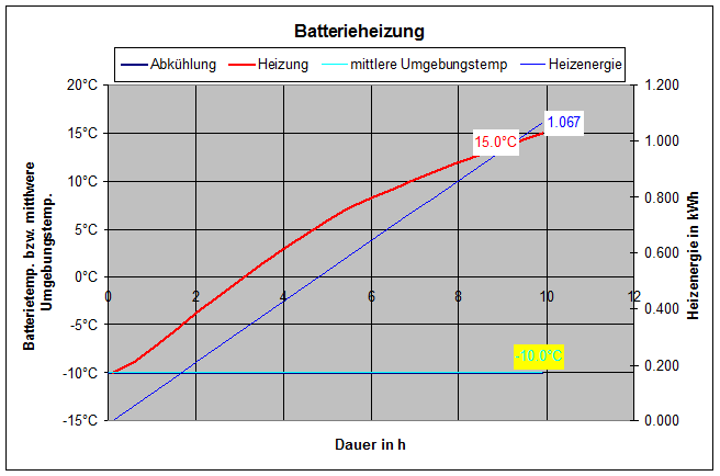

Richtig bitter wird dann eine Montagmorgen Aufheizung nach einem -10°C Wochenende: Da müsste ich schon am Sonntagabend um 21:15 rum anfangen mit Heizen für 15°C Zieltemp. in der Batterie, und geschlagene 1,07kWh würde der Spaß dann kosten.
Vielleicht sollte der Winter dann doch nicht ganz so vehement kommen
